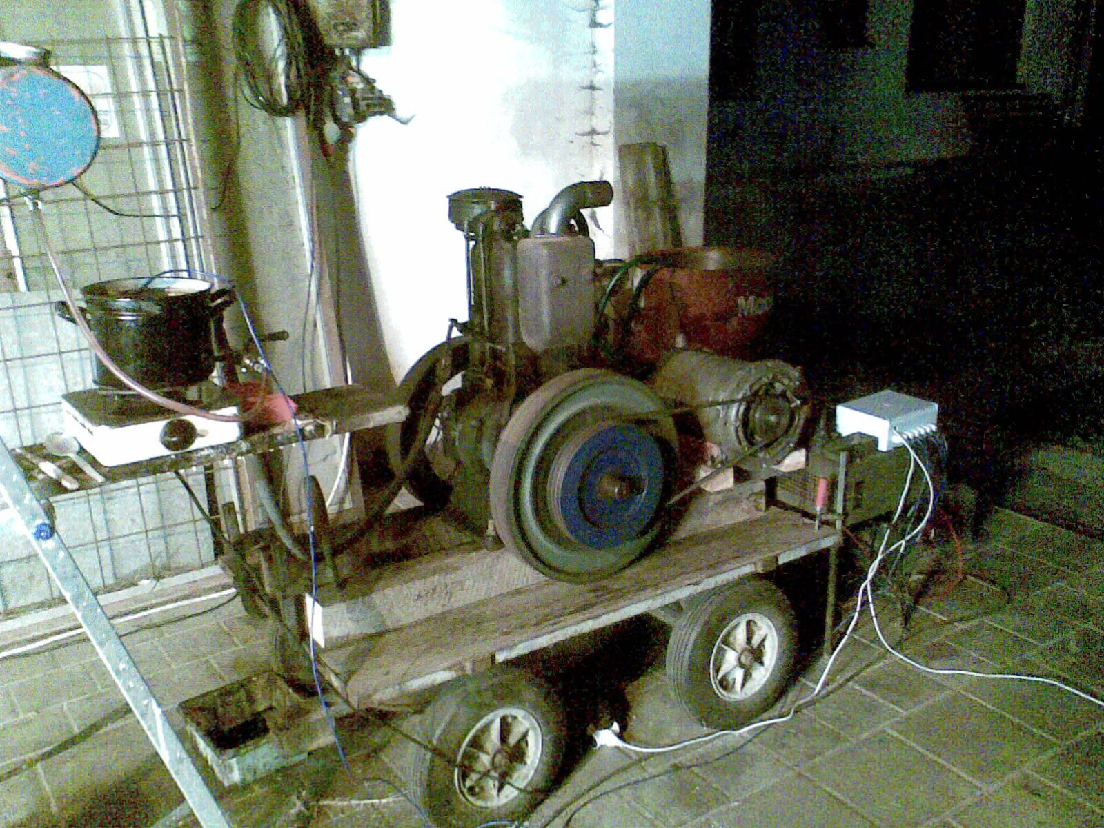

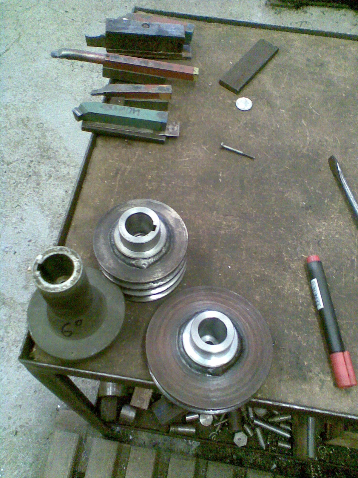

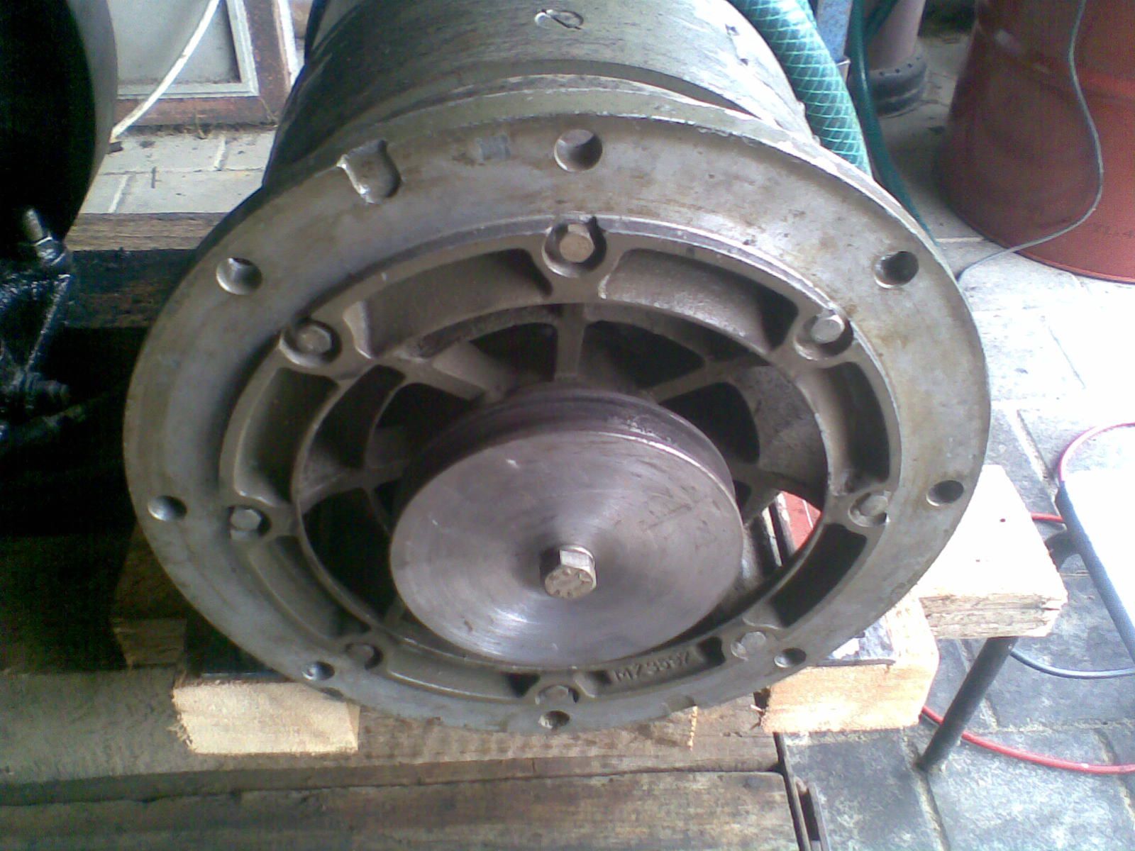

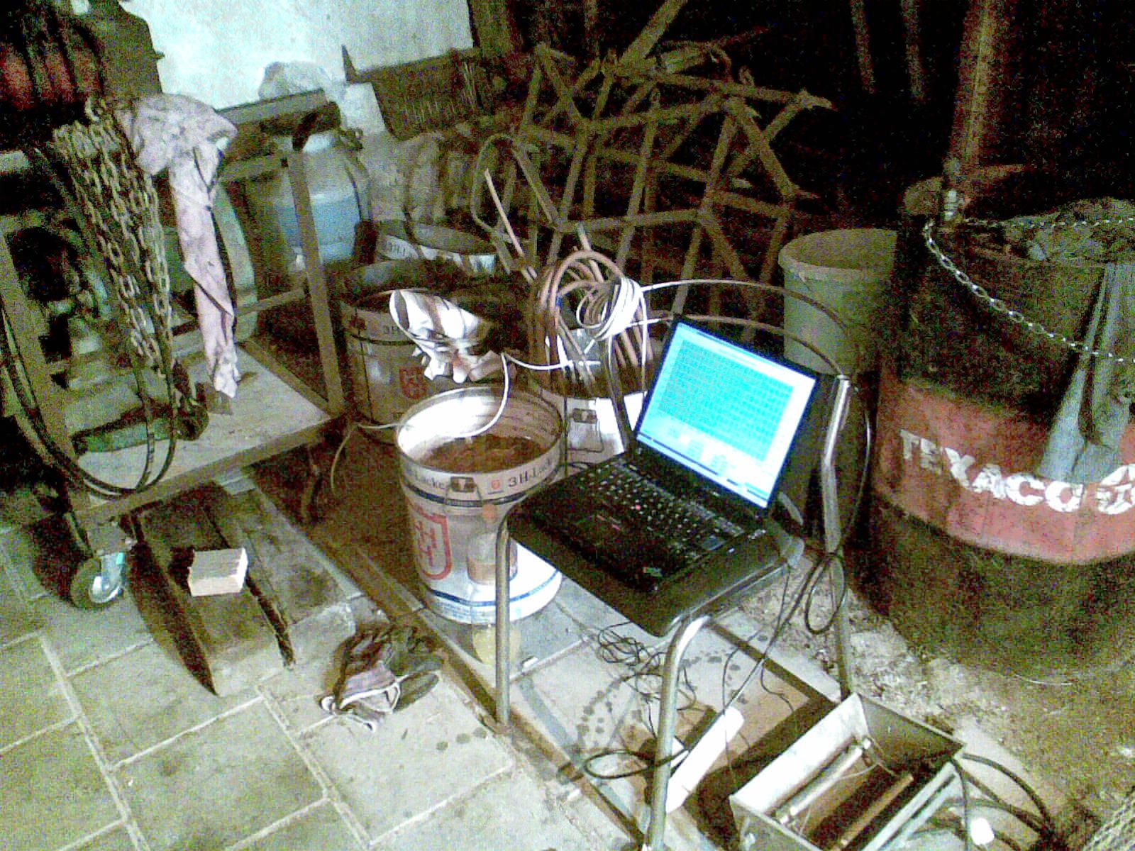

Víkend opět strávený úpravami, generátor opraven, na generátoru je už větší řemenice. Zapojené jsou už i teploměry a otáčkoměr. Zpomalením převodu je celé soustrojí stabilnější a má klidnější chod. Na chladící vodě to bude určitě chtít 3-cestnou armaturu se servem, řízeným podle teploty vratné vody. To proto, že teď motor jede prakticky stále podchlazený. Ohřívání tuku funguje katastrofálně blbě, na vařiči jej sice v hrnci ohřívám na 120st. ale než tuk docestuje hadičkou do čerpadla a pak na vstřik, už má okolo 40st. Divím se že ho to vůbec rozprašuje při takto nízké teplotě. Teď tedy bude následovat spalinový výměník s ohřevem tuku.

QNX píše:magi: jak budeš dělat spalinový výměník? Koaxiální trubkové uspořádání s vloženým otočným šnekem pro odstraňování nánosu sazí? Nebo nějaká "trubkovnice" s víkem umožňující ruční čištění štětkou?
Ta druhá možnost je správná, zase to sprostě okopíruju z velké KJ.
Z obou stran budou víčka kvůli vymetání.
Pro zajímavost, ve 150kW Tedomu je spaliňák dlouhý přez 2metry a trubičky jsou cca 25mm. U nás ve firmě je průser se sírou v plynu a proto nám tento výměník odchází. H2SO4 vykondenzovaná ze spalin trubičky prostě sežere. Řešením je udělt trubek míň a větší průměry, čímž se mu lehce sníží účinnost. Teplota spalin za ním se zvýší a nedochází ke kondenzaci H2SO4. V praxi vyzkoušeno a ověřeno na jedné KJ a teď nás čeká druhá, počítám to bude příští týden. Fotky sem hodím.

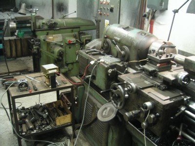

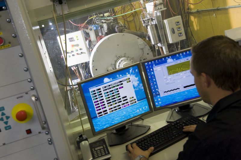

Konkurence :D - zátěžová zkušebna motorů Tedom

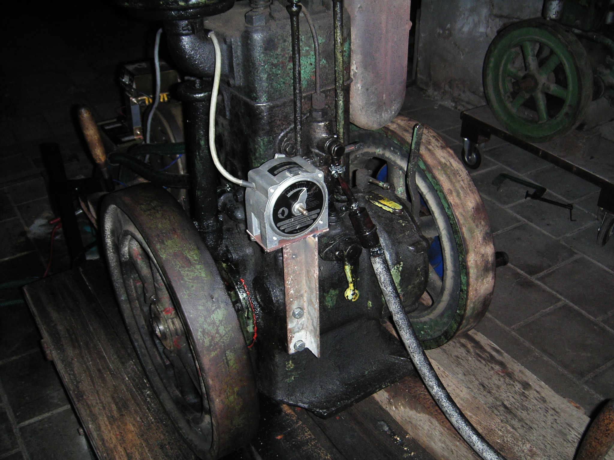

Regulátor Heinzmann už je opravený a už reguluje. Na fotce pracovník našeho výzkumného ústavu při testování regulátoru :D .

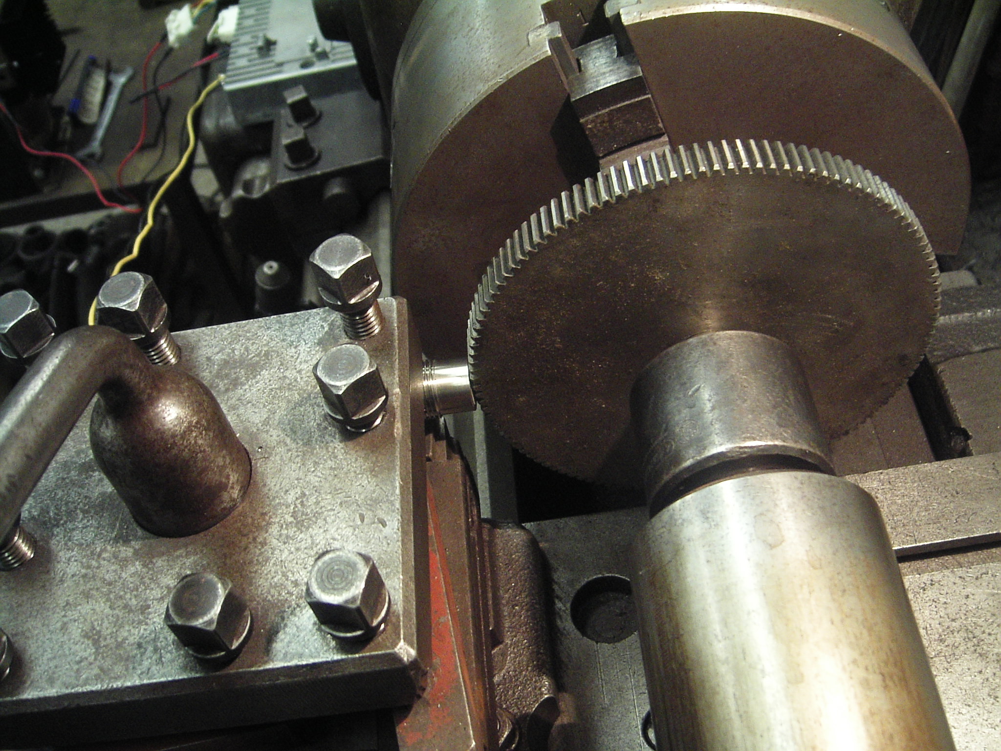

Ostrý test regulátoru už přímo na ozubeném kole v soustruhu s proměnnými otáčkami. (dosud probíhalo testování pouze frekvenčním generátorem)
video: http://www.youtube.com/watch?v=QBYXX8GWyZg

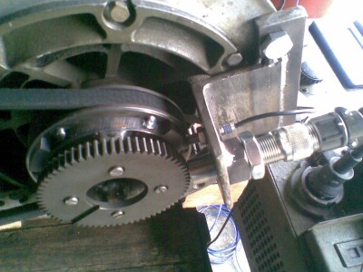

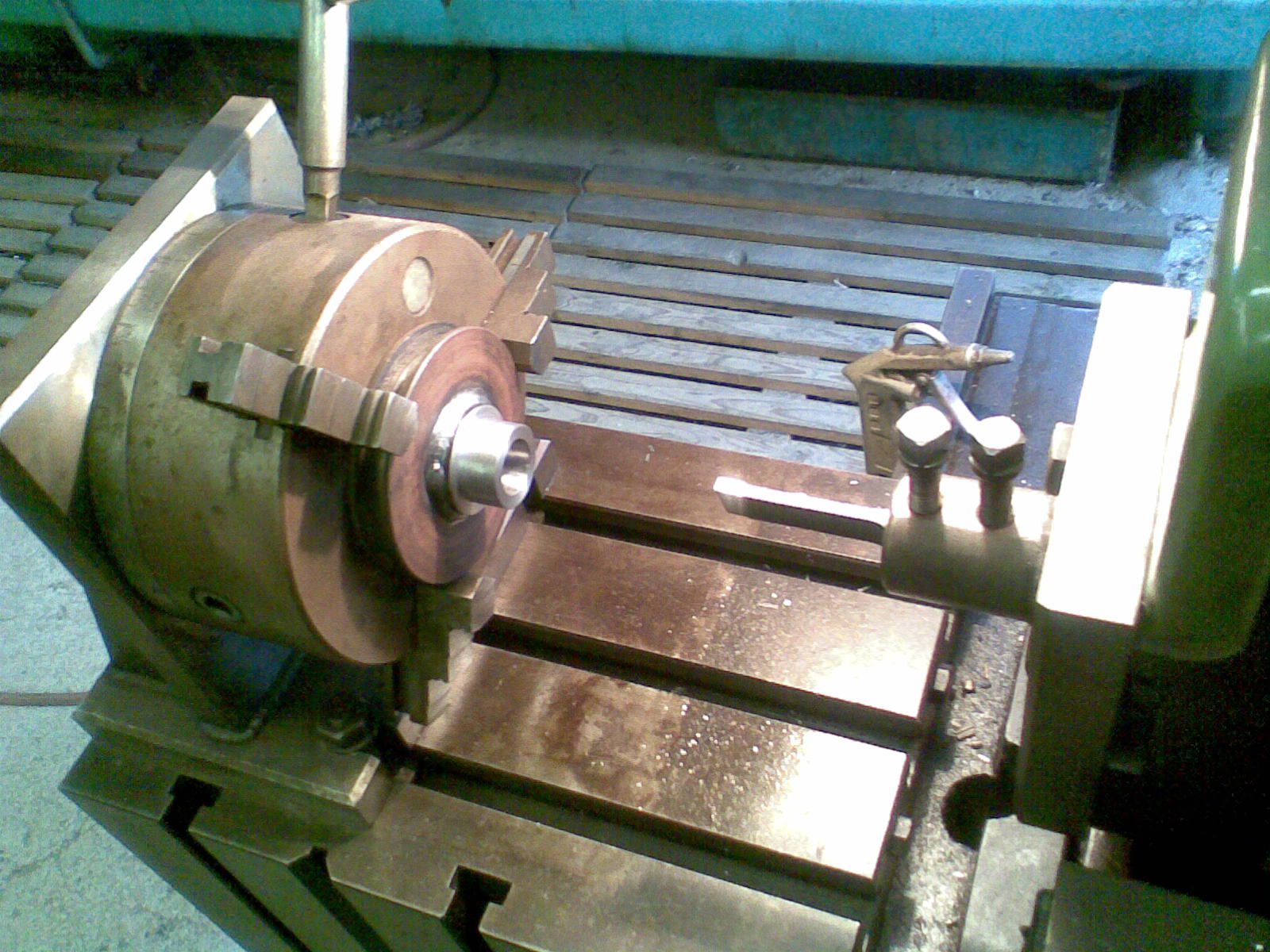

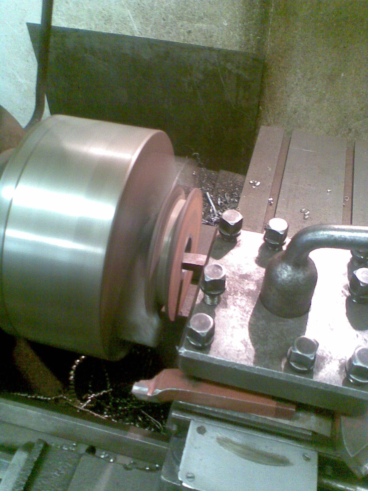

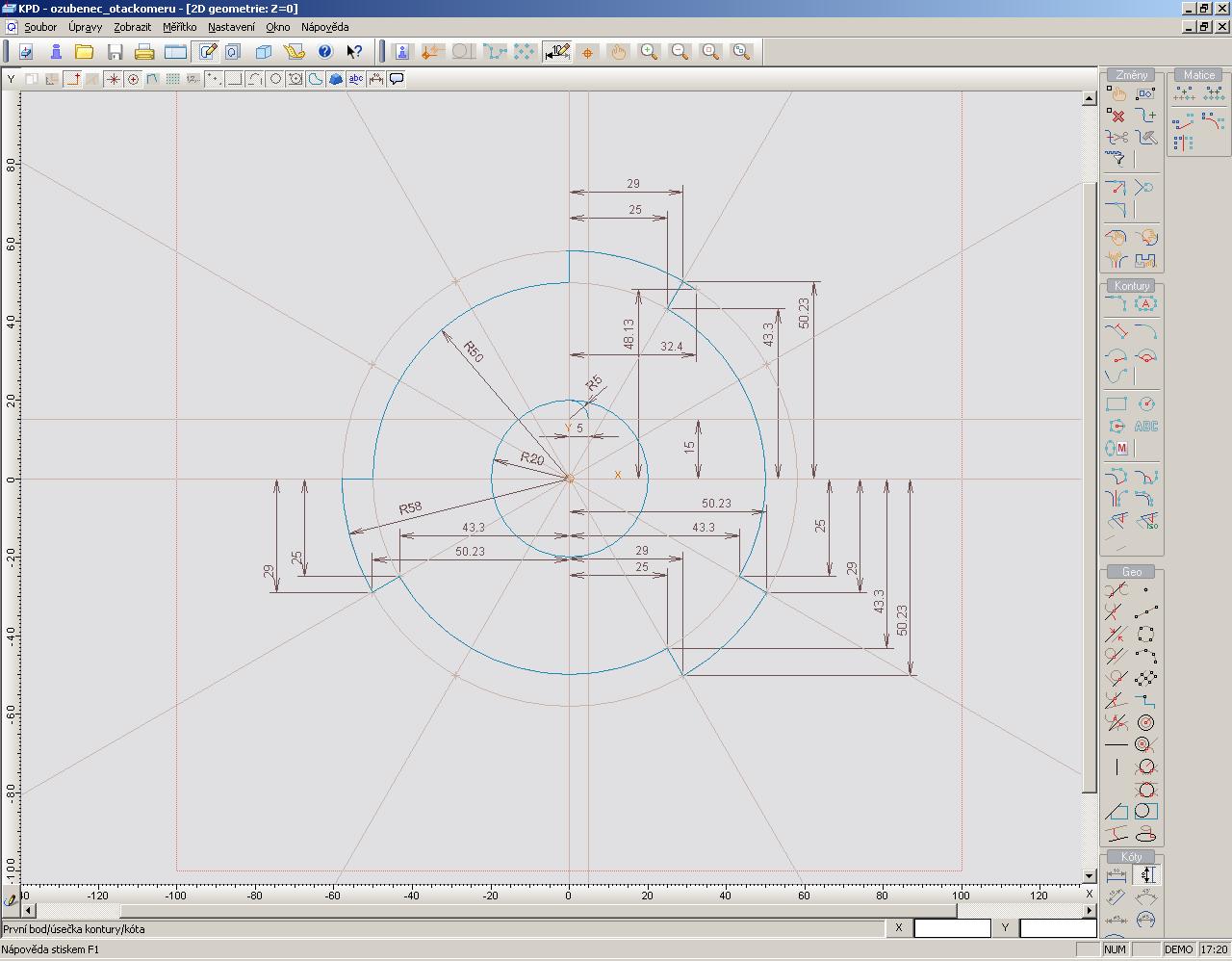

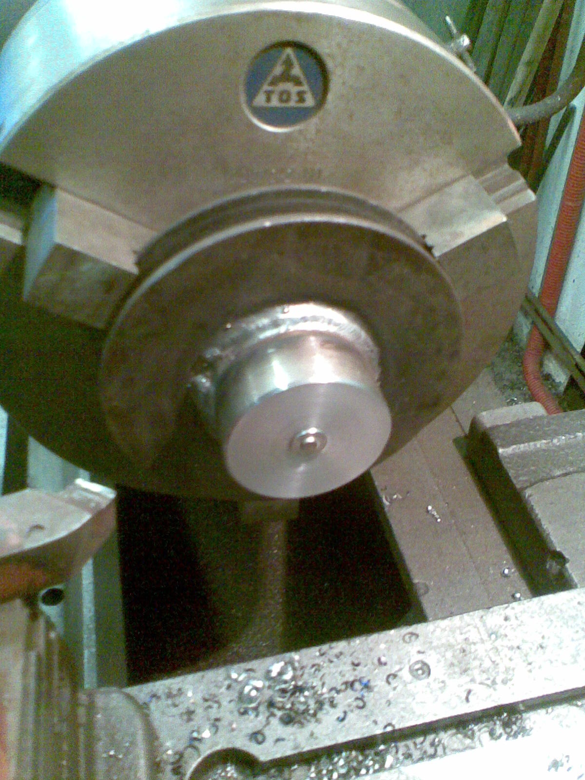

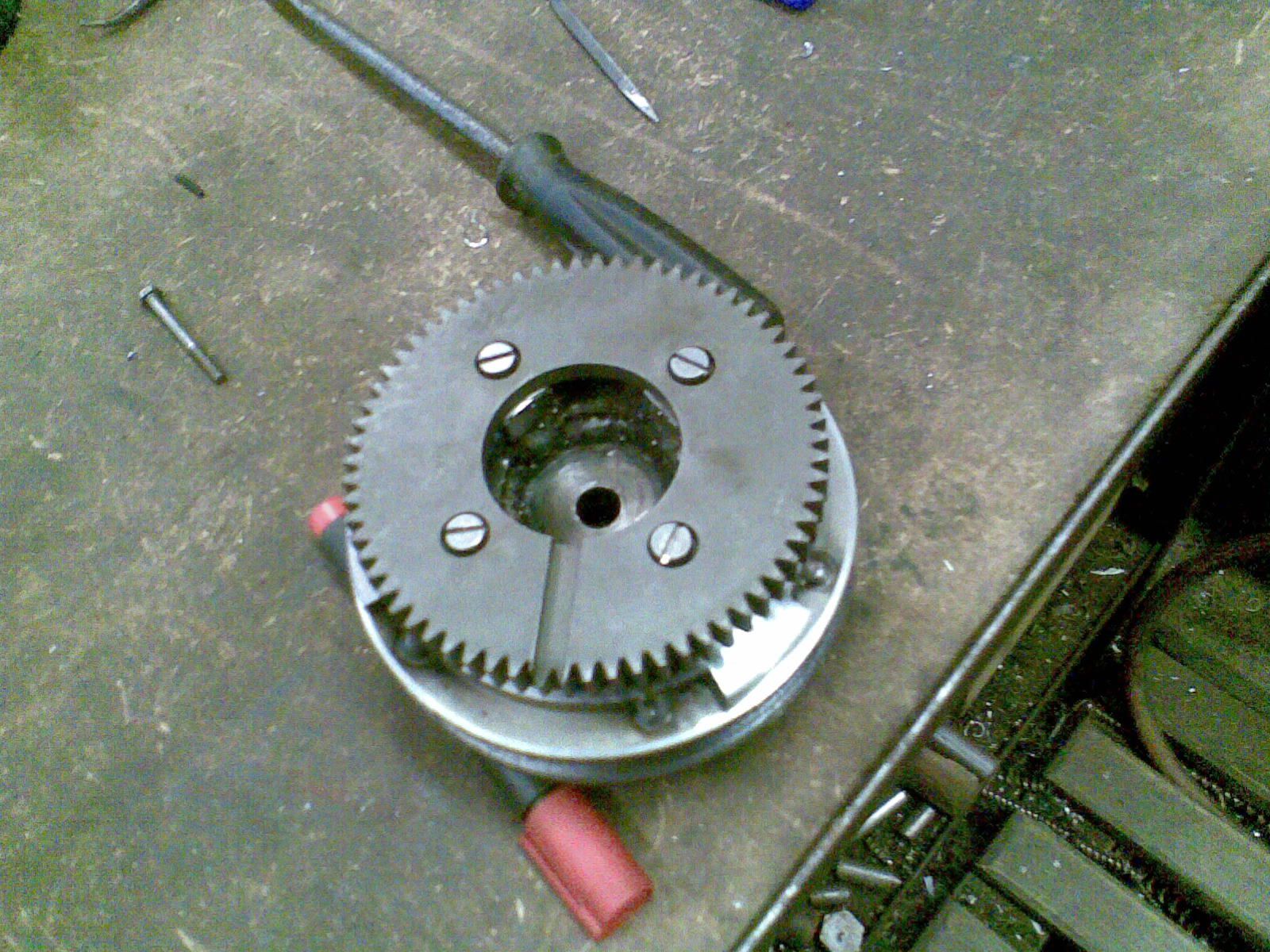

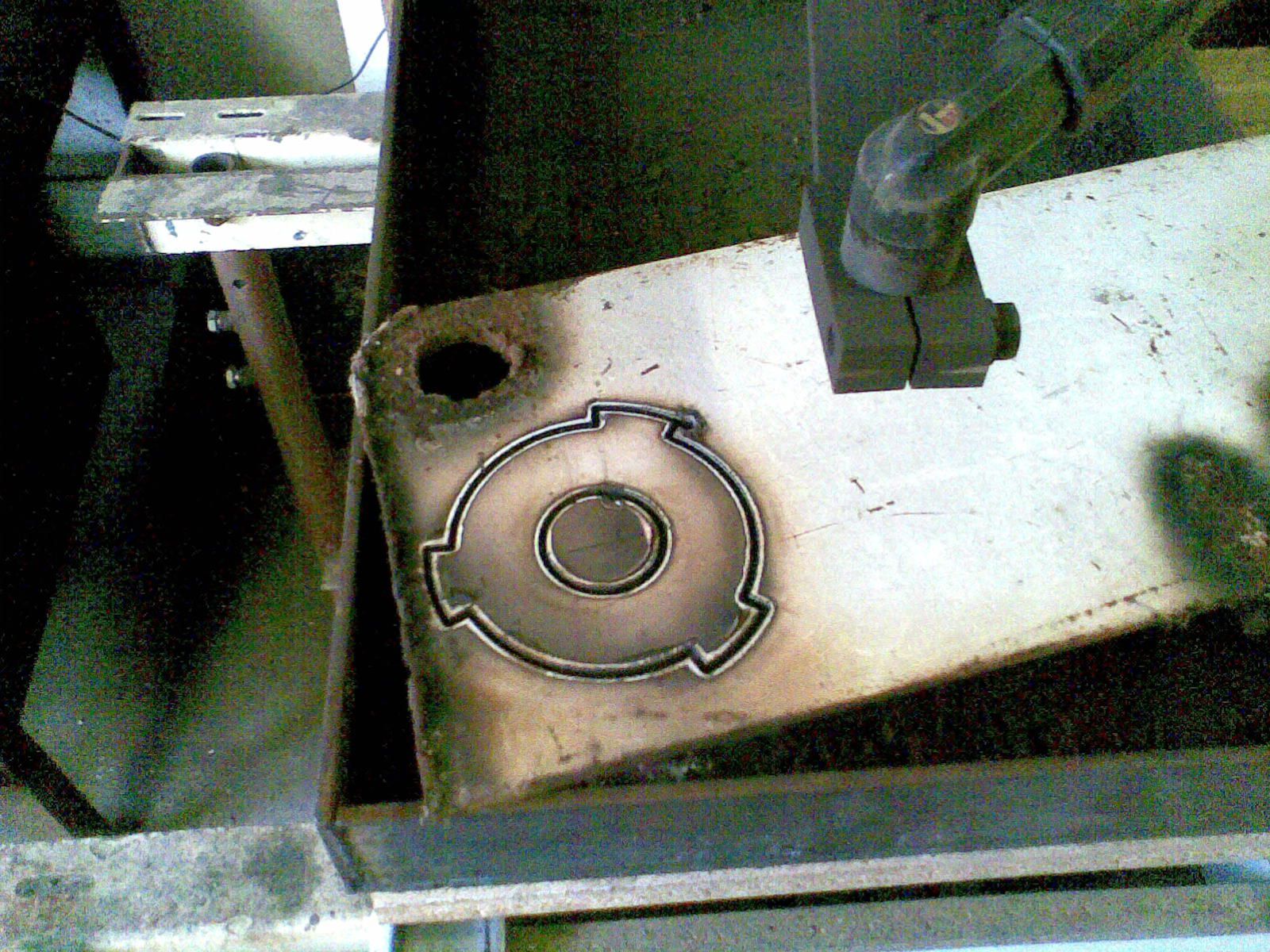

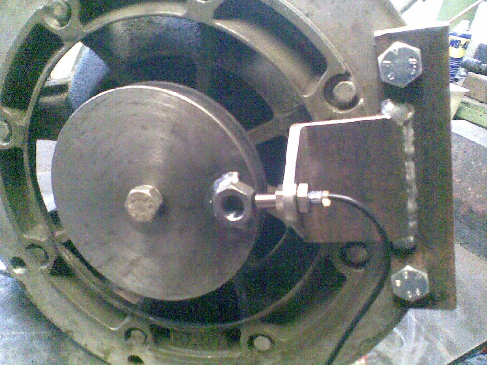

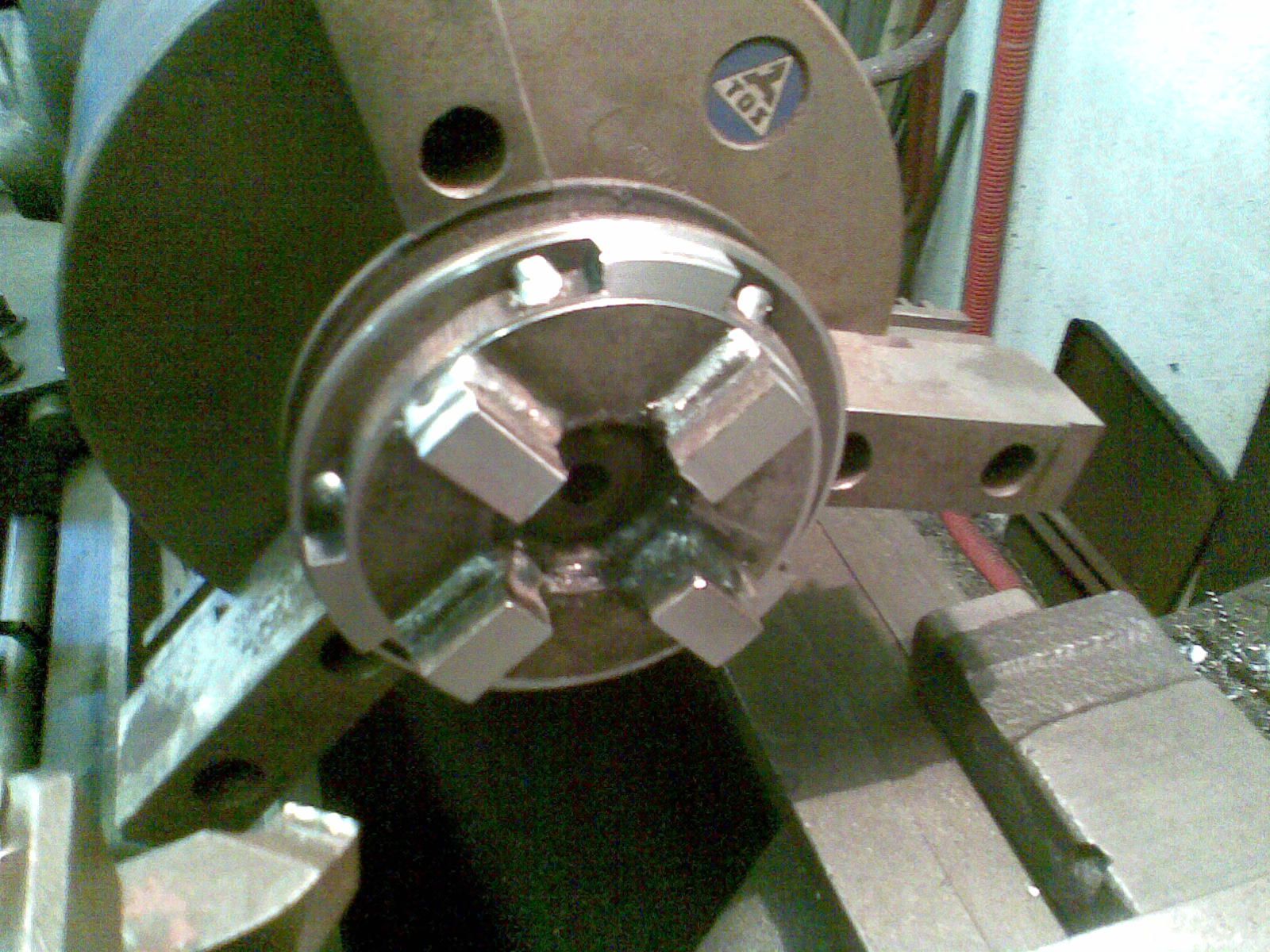

Úprava řemenice generátoru pro dvojí měření otáček. Jedno pro PLC Amit a druhé pro regulátor Heinzmann. Původní měření s jediným segmentem je nahrazeno 3-zubým věncem kvůli zvýšení přesnosti. Druhé měření probíhá na ozubeném kole magnetickým snímačem.
Mad_BOXs
Příspěvky: 1420
Bydliště: Dvůr Kálové n.Labem
3. 10. 2010, 4:38
No pěkně řádíš, jen tak lehce - proč nepoužíješ na řízení přímo frekvenci generátoru? Jedno trafíčko 230-24V a máš oddělený vstupní signál pro elektroniku.

Tak poslední dnešní zásah - akční člen Heinzmann už je namontovaný na motoru a reguluje. Strat už musím odložit na zítra z důvodu sousedských vztahů (nemá to žádný tlumič výfuku).
Ano s tou frekvencí generátoru mě to už taky napadlo, ale tady mám hotový vyzkoušený regulátor z velké KJ a ten je stavěný aby četl zuby ze setrvačníkového věnce. V případě motoru Liaz (Tedom) je to 158 zubů a 1500 otáček soustrojí. Jeho vstup nepracuje pod 3200 Hz. Proto to ozubené kolo. Tím že já operuju se 3000 R.P.M. se počet zubů snižuje.
Měřidla a bazmeky tam musí být, jinak se nedopracuju žádného výsledku, co se týče tepelného výkonu.
