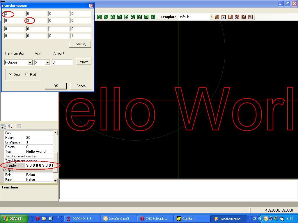

U jednoduchých tvarů třeba jako ofset polyline a původní tvar smažeš = označit tvar,menu-edit-polylines-Create Offset Polyline
nebo pomocí transformace v menu objektu, dle obrázku:
políčka z leva jsou jednotlivé osy X,Y,Z,(rotace) pokud změníš číslice "1" na jinou hodnotu (třeba jako já na 3) tak zvětšuješ, nebo zmenšuješ. Úplně spodní políčka jsou posun po ose, ostatní jsou sklon a rotace. Doporučuju vyzkoušet.
Před dalším zpracováním nebo aplikací MOPu nezapomeň dát funkci Menu-Edit-Apply Transformations

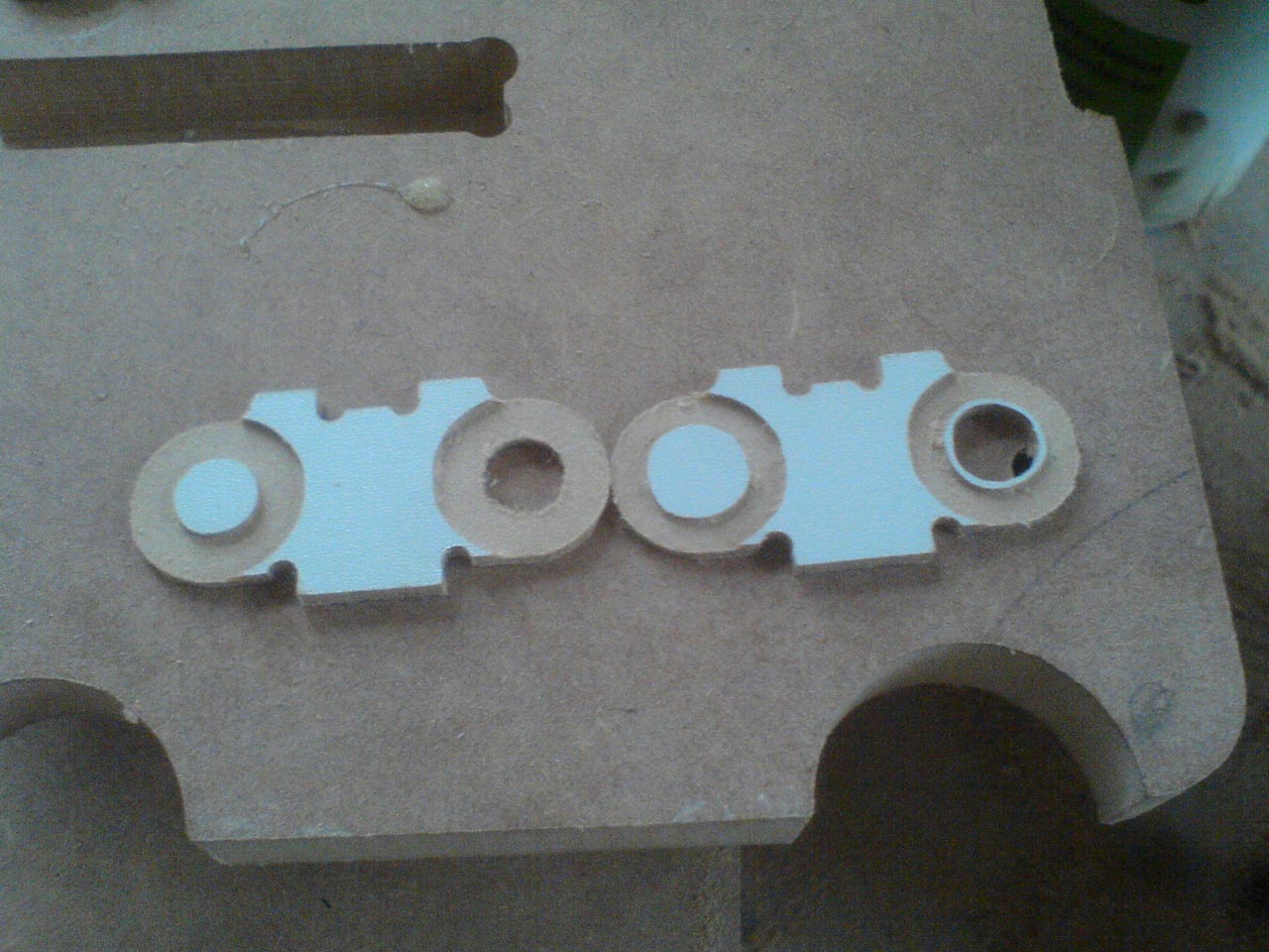

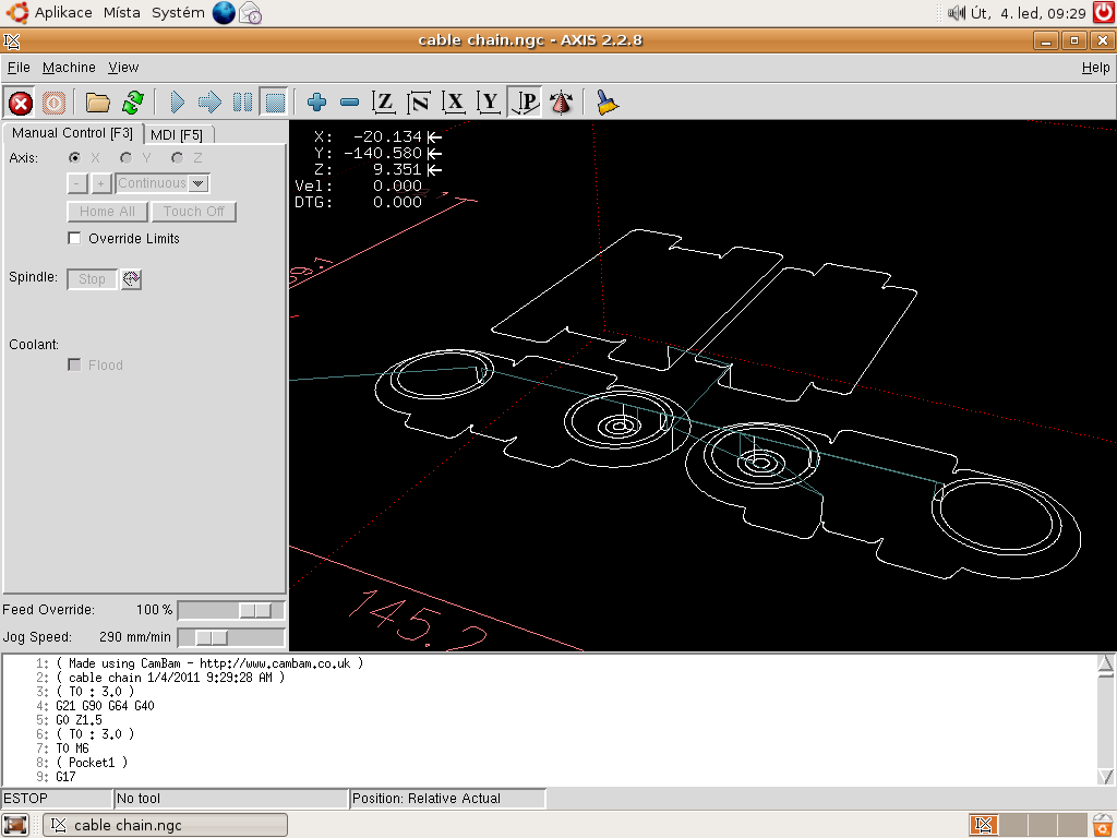

Mám teď momentálně jinej problém. Viz foto. Vlevo díl generovaný FeatureCAMem, vpravo CamBam+, levá varianta je v pořádku, vpravo je blbost. Přikládám soubor z CamBamu, poradí někdo v čem mám chybu?

Mám tu samou verzi a když to vyrobím nebo hodím do simulátoru tak mi vzniká neodfrézovaná prstencová plocha. Měl jsem to původně udělané tak, že jsem prostor mezi kružnicemi převedl do regionu a potom aplikoval pocket. Povedlo se mi to obejít tím že na vnitřní kružnici aplikuju ještě profile, ale to se mi zdá takové lámané přes koleno. Myslel jsem že když dám odfrézovat region přes pocket tak to vezme bezezbytku, ale to se neděje, nebo dělám někde nějakou kravinu?
