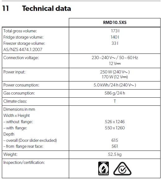

absorpční se používají v karavanech, třeba data 140l -
a náhled cen https://www.obytne-auta-ostrava.cz/lednicky-dily

Jestli mohu vstoupit do diskuze, tak ta lednička bere 170W.Při napájení 12V.Toje +- 14A. To by tam museli být velký baterky aby ta lednice šla 24/7 a větší solární pole.
Použití ledničky v solárním systému je velice ožahavé téma. Mohu z vlastní zkušenosti potvrdit že to chce 2KW měnič---rozběh lednice velký nárazový proud. Nejlépe se hodí měnič s výstupním trafem. Ten snese i krátkodobé přetížení.

250 W prikon tej sorpcnej chladnicky je strasny moribundus. To zere 5x viac ako kompresorova
