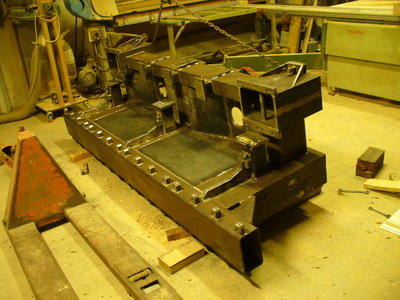

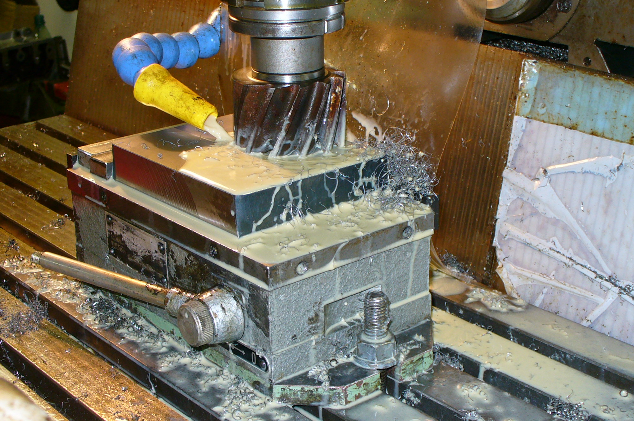

Pár fotek ze stavby . Frézování na magnetu.

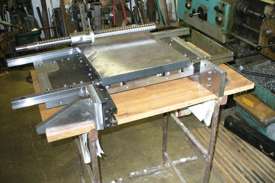

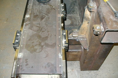

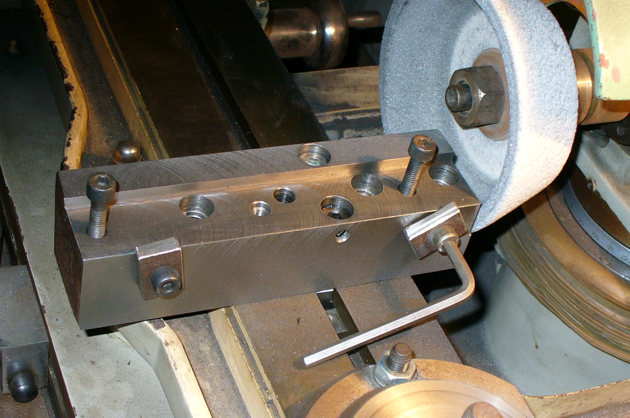

5. 9. 2012, 8:18

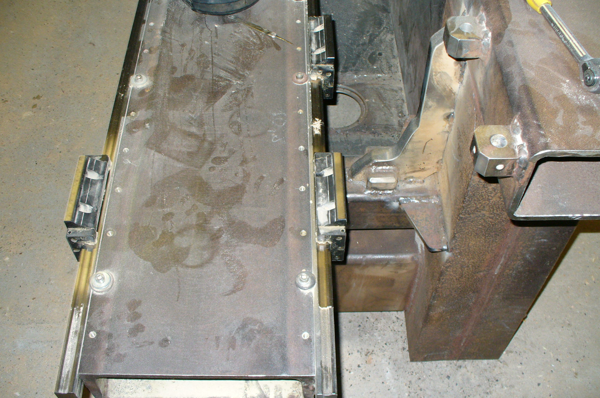

Na magnetu se frézuje úchyt pro lineární vozík.Přípravek na zabrušování konců lineár.kolejnic,protože jsem musel napojovat.

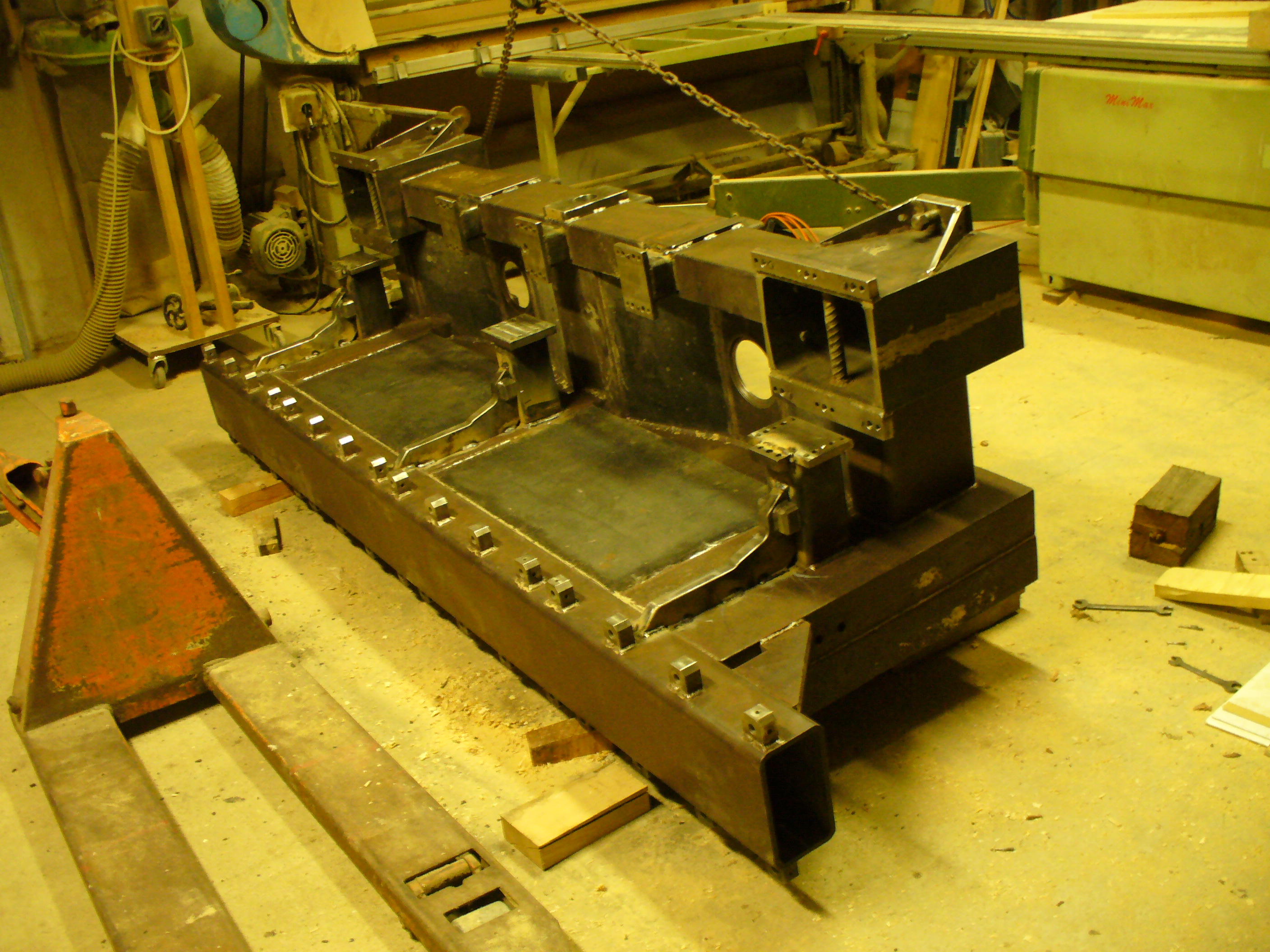

Budu vyplnovat nohy mapefillem s přídavkem štěrku a cihlama,pro menší spotřebu.A přemýšlím jaký cihli použít.Jestli betonky,pálený nebo šamotky.Nejspíšto bude mít zanedbatelný význam.Zatím vedou šamotky,myslím že budou nejvíc pohlcovat vybrace.Prosím o názor.
Příspěvky: 8857
5. 9. 2012, 8:32
proč cihly? proč ne jen kámen různé zrnitosti? o cenu přece nejde a bude to určitě lepší než cihly..
nicméně pouze názor

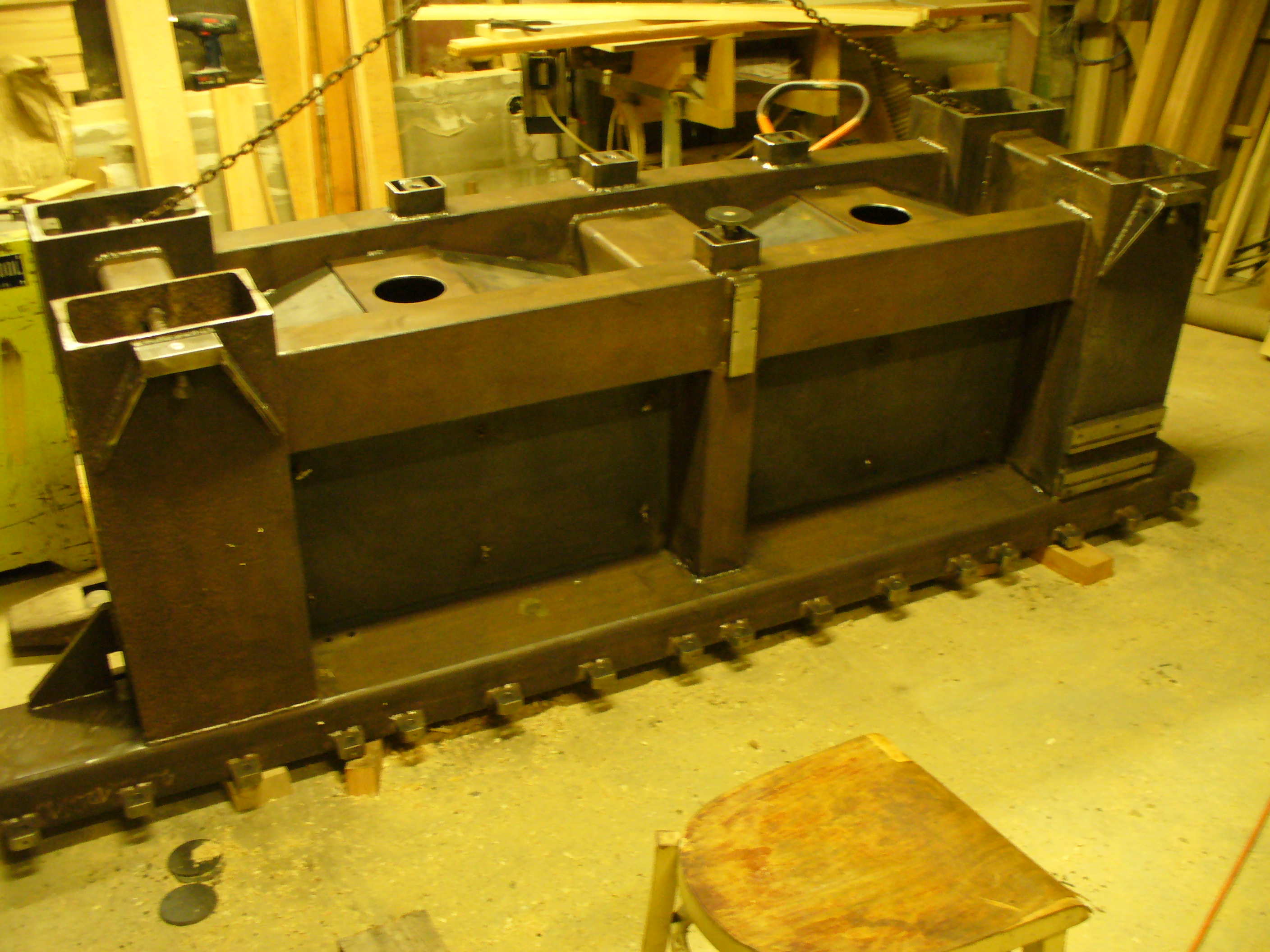

Ještš jsem dělal nějaké výztuhy,nazačaku jsem podcenil žebrování nohou.

štěrku se tam může přidat jen určitý procento ,cihlama vyplnim 50% dutin nohou.Cena mapefillu pro ty čtyři nohy je 2300kč, bez cihel by to bylo 2krát dražší.
Příspěvky: 8857
5. 9. 2012, 8:59
já nechápu jakej je rozdíl mezi cihlou a štěrkem, štěrk přidat nemůžeš a cihlu ano? přece jde o to aby ta směs oblila veškeré přídavné kamenivo, takže štěrku velikosti třeba 10mm tam můžeš dát třeba třetinu ale štěrk velikosti třeba 60 toho tam můžeš dát víc, neboť na oblití tak velkejch kamenů je potřeba méně směsi, samozřejmě neříkám že tam máš dát víc toho malého štěrku
osobně bych šel cestou známejch objemovejch poměrů různých zrnitostí pro dokonalou konzistenci a místo cihel bych tam dal štěrk velikosti pěsti
Příspěvky: 5682
5. 9. 2012, 9:07
Já si myslím, že cihly nejsou to pravé. Odsají ti vodu ze směsi Mapefillu a ten nemusí dobře uzrát.
Dej tam opláchnuté šutry a mělo by to být lepší. To jen jen můj názor - o betonech vím, že se míchají.

taky bych použil jenom štěrk bez cihel.

Tak to vypadá ,že půjdu asi na oblázky. :D .Ještě jsem přidal výztuhy.

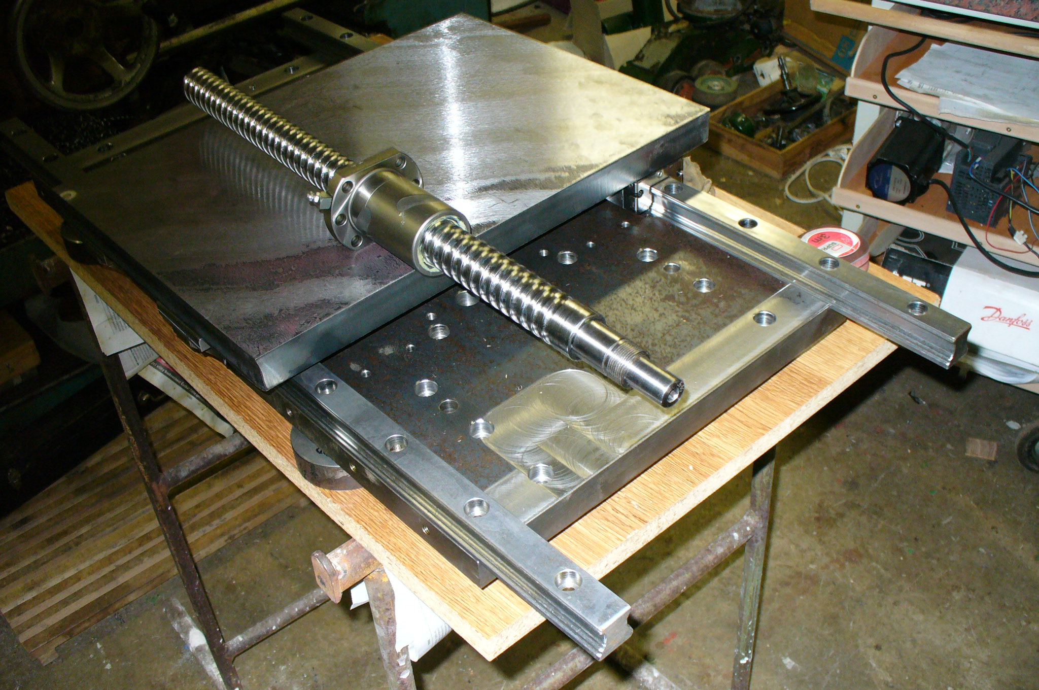

5. 9. 2012, 9:17

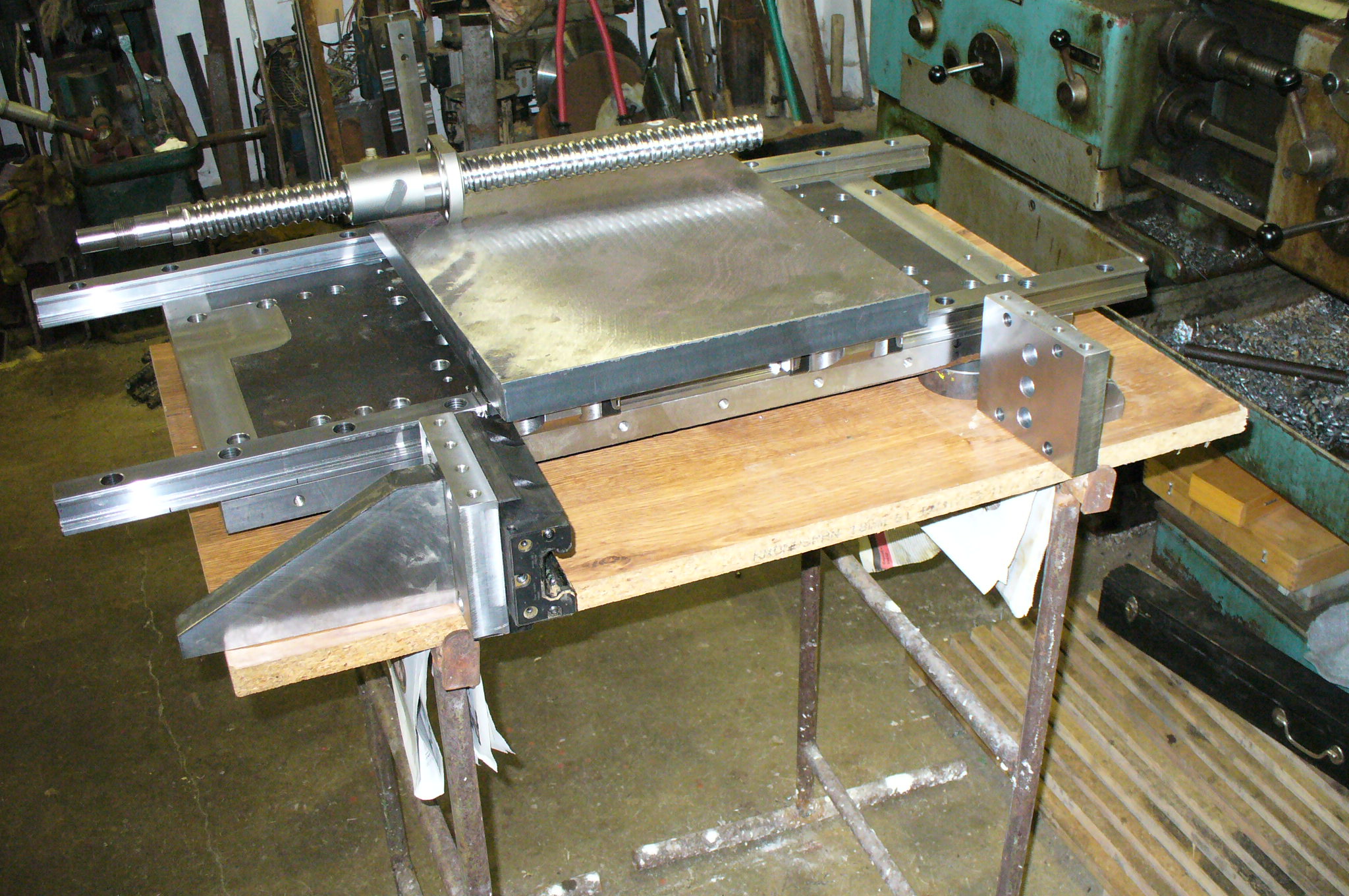

Výroba pohyblivé části.

5. 9. 2012, 9:23
Šroub je trochu silnější ,ale zato broušenej a předeplej.Držáky vozíků otočený vzhůru nohama budou přišroubovány ze spoda.

9. 9. 2012, 9:00
Zhlediska objemu pojiva (jakéhokoli) je lepší použít klasický štěrk a při plnění dutinou zavibrovat. S použitím cihel bych byl velmi opatrný, jsou porézní a rády mění objem.
