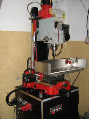

19. 8. 2012, 10:40
hoj.
dal jsem tam frekvencny menic. rozbeh 2 vteriny.navíc ted muzu jet az na 7000 otacek takze hukot :wink:
freza je tak z 90% hotová.
ted prez vykend jsem to predelaval, opet... :D porad se mi tam neco nezda :D
už jenom vymenim ten blbej sroub na Z a par kritu a hotovo.
upravoval jsem sverak :D
neplanovano, ale nakonec jsem si to natočil , pekne to jiskri:D
http://www.youtube.com/watch?v=eER17SAm ... e=youtu.be" onclick="window.open(this.href);return false;
na tom videu to jede na 4000 otacek

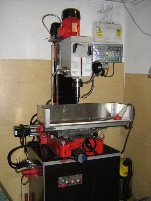

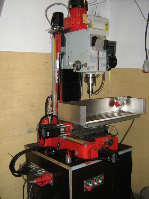

20. 8. 2012, 9:08
jasně to vím Ras, měnič si to pamatuje , kupoval jsem celkem drahej kousek pamatuje si 6 motoru. ale nepotřebuju to, je tam
12 rychlostní převodovka, takže na plné otačky motoru při 50hz mam nejmenší otačky 90 otaček a nejvedší 3200 ot.
skoušel jsem to do 120hz a vpohodě z elektrické a motorové stránky, problém měli akorát ložiska na vřetenu. nad 5000 otaček se dost hřejí, takže mne čeka vyměna ložisek..:(
jinak tu elektriku co tam byla jsem kompletně vyhodil a předělal.
vyměnil jsem i motory ze 4Nm na 6Nm a dostal jsem se na spolehlivou rychlost u Y aX na 90mm/s a u Z na 70/s
pomohla hodně i ta vyměna šroubu mam tam teť dvojite předepnuté z CNC šopu.
Z mne ještě čeka vyměnit šroub nebyl čas nejak.
taky jsem předělal motor X aby mi tam vlezla dělička. zavazelo mi to tam jak jsem to měl vystrčené nahoru.
vypada to zatim takhle

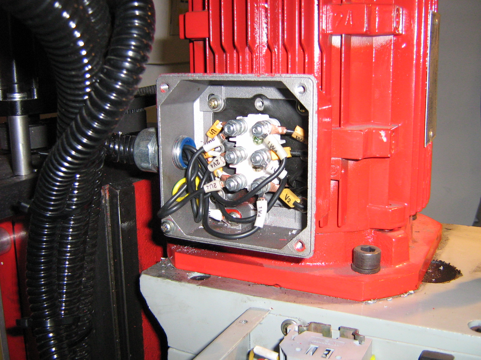

20. 8. 2012, 9:15
ještě ktomu zapojení Rasi jak to píšeš ty tak takhle mi ten motor nefungoval , řešili jsme to tady, ja mam pokud zapojím svorky 1,2,3 tak rychlejší otačky a 4,5,6 pomalejší, zbylé svorky se nesmí propojit ani v jednom případě. je to nějaký atyp asi..
klasické zapojení D/YY nefunguje. měl jsem u toho motoru i kamoše co převijí motory a taky celkem na to čuměl že na štítku je D/YY a ve skutečnosti je to vinutí nějak jinak propojené asi vevnitř...
Příspěvky: 8841
20. 8. 2012, 9:32
já psal jestli je to Dahlanderovo zapojení takových je asi většina a zjistíš to jednoduše proměřením, v podstatě akorád propojuješ dvě půlky vinutí tak nebo jinak..
a Ty zapojuješ buď 123 nebo 456 a ty druhé jsou volně? zajímalo by mě jestli pak teče proud všema vinutíma co tam jsou a nebo jestli tam jsou zapojeny skutečně dvě nezávislé vinutí a vždy se jedno fláká? potom by ten motor byl zbytečně slabej v porovnání s plně navinutým motorem..

20. 8. 2012, 11:13
RaS píše: a Ty zapojuješ buď 123 nebo 456 a ty druhé jsou volně? zajímalo by mě jestli pak teče proud všema vinutíma co tam jsou a nebo jestli tam jsou zapojeny skutečně dvě nezávislé vinutí a vždy se jedno fláká? potom by ten motor byl zbytečně slabej v porovnání s plně navinutým motorem..
jj, zapojuju jenom 123, nebo 456 ty druhe jsou volně, proud teče přez všechna vinutí. ten motor mi dal dost zabrat :D byl jsem stoho celkem na nervy než jsem na to přišel :)

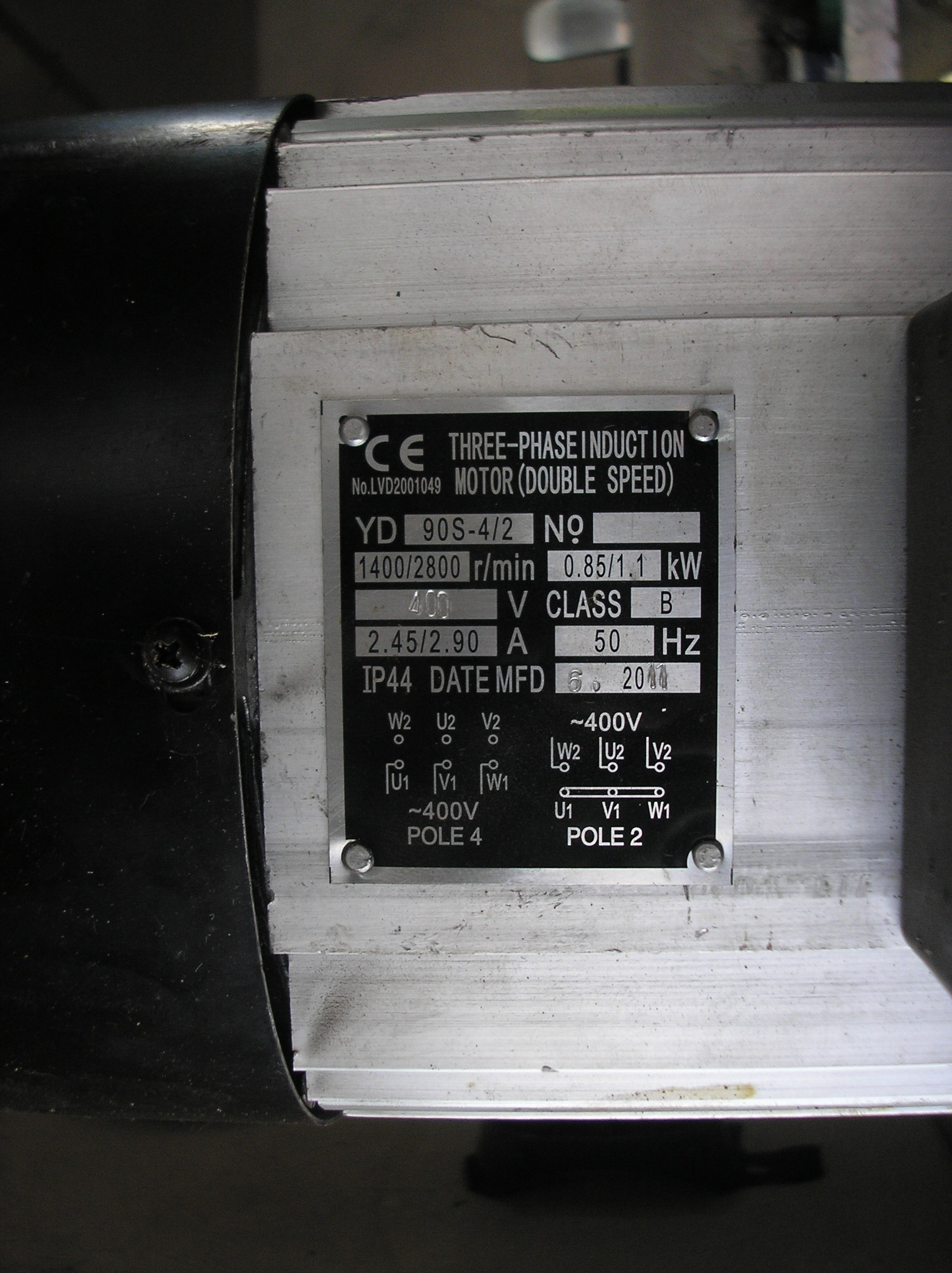

jelienek
Příspěvky: 39
Registrován: 17. 4. 2011, 11:10
20. 8. 2012, 8:09
Kvako1 píše:menic jsem dal altivar 31. zapojeni je jenom na rychlejsi otacky. vlastne zapojis jenom na kontakty U V W, zbytek zustane prázdny bez propojení.. ja mam takovej motor. co tam maš ty nevim..
Zdravím,dík za odpoveď ja tam mám motor 850/1100 Wat len neviem aké je zapojenie,musím to pozrieť.Videl som tu na fore menič 1,1KW,mohol by stačiť alebo hladať niečo viac KW-atové?Ďík

21. 8. 2012, 8:19
Kvako1 píše:ja mam motor 2,2 kW a měnič 3kW. daval jsem radši víc.
Zdravím,ja mám na motore tento štítok,neviem či si mal aj ty také zapojenie.
Příspěvky: 8841
21. 8. 2012, 8:23
tohle je klasickej Dahlander to funguje ta jak jsem popsal.. docela by mě zajímalo co má za motor ten kolega..

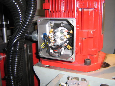

Kvako1
Příspěvky: 1687
Registrován: 5. 4. 2011, 7:29
Bydliště: Praha, Čadca
21. 8. 2012, 9:28
ne ja mam štitek jinej. na tom pole 2 není ta propojka. a koukal jsem na to dneska , tak jsem kecal je tam motor jenom 1,8 kW . :? na štitku to nemam ale je to na víčku zevnitř. opravdu jsem se stím trapil dva dny.na štitku je M5B- 4/2 ale opravdu mi to tak nefungovalo. pokud jsem tam dal tu propojku tak po 5 sec mi vypli ochrany...
a točil tak 20 otaček a hučel :)
byl tam i ten znamej co ma firmu na převijení motorů a řikal že to ještě neviděl takhle zapojene.
ty maš klasiku D/YY.
na fotce je puvodni zapojení.
vedlo to do přepínače , ručního , a ten to pouštel do 123 nebo 245
ja jsem elektrikař a řeknu ti že jsem byl fakt na nervy :D blbej motor :D
mam doma asi 5 motoru skoušel jsem je z měničem na autotuning, všechny jeli na první šup kromě tehle ku... :)
