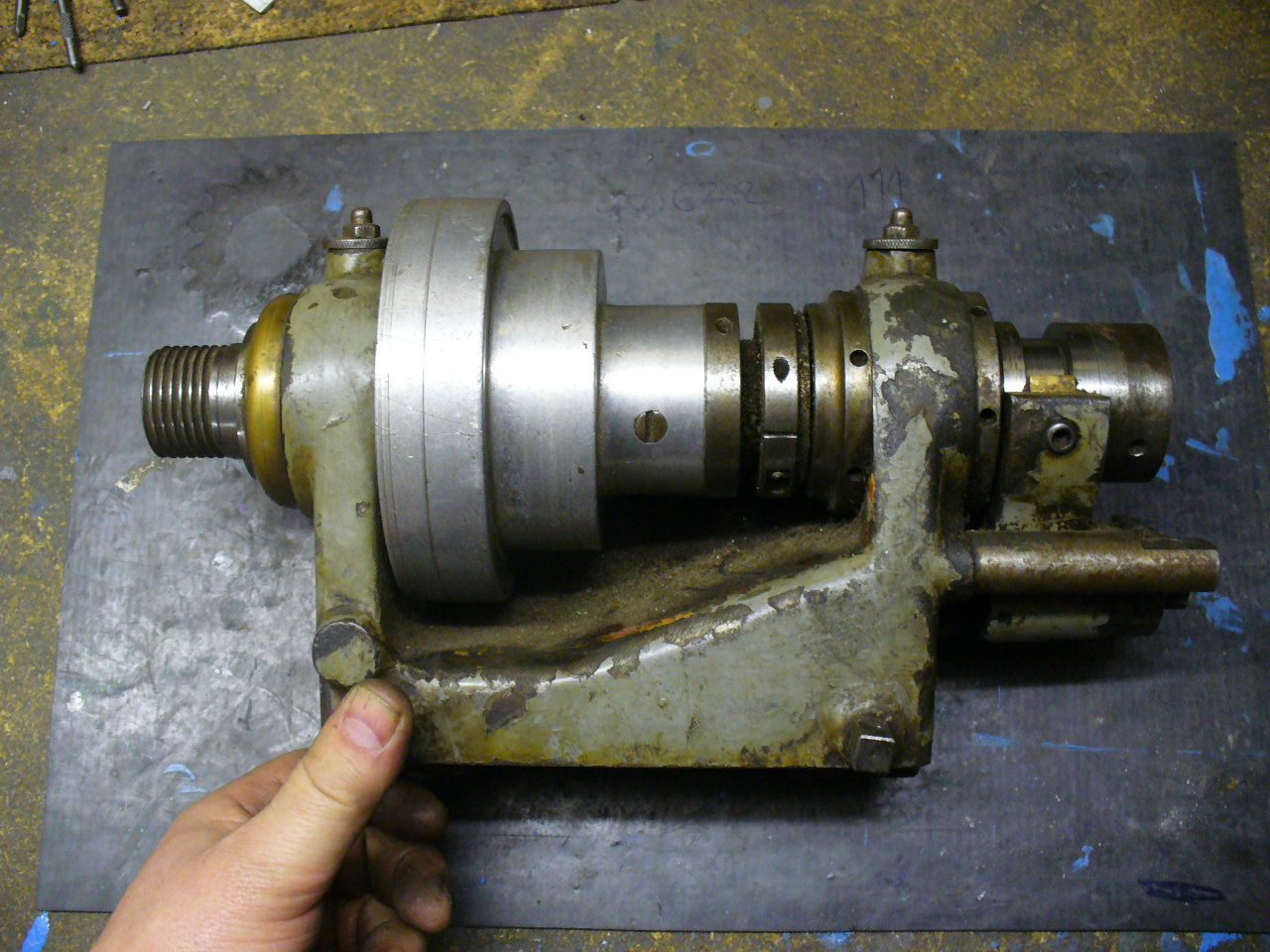

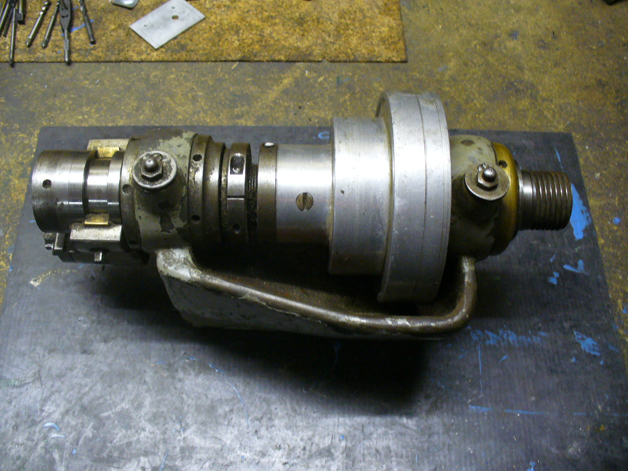

Je to pět let zpátky co jsem koupil jednu MN80 za 20k bez stolu, fotku jak vypadal když jsem to dovezl radši nebudu ukazovat :lol: :lol:
hrůza a děs, těch hodin než jsem to komplet vyčistil, překytoval přelakoval, přebrousit na magnetce lože, atd. atd. udělal komplet nový zvětšený stůl který se dá ovšem dát klidně jako kus nábytku do obýváku nebudu ani počítat :wink: . pak jsem se nějak zasekl a od tý doby leží rozebraná do šroubku nachystaná ke složení u mě ve fajnové dílně :D kdo byl u mě tak ji určo viděl :lol: :lol:
Mimochodem byl u mě onehdá jeden pán co za ni dal 70k, po GO se vším všudy..chybělo mu jen pár koleček :lol: :lol:
Pokud vím tak v původním dotazu bylo že má tazatel 15kilo vaty :wink: takže tam těch možností zas tolik není, tak docela pochybuju, že půjde do soustruhu za 70litrů :D ale já se k tomu nebudu moc vyjadřovat, protože bych mohl být osočen z podjatosti :D :D
Engeneer: Jinak nápad udělat copy it right toho schaublina by se mě docela zamlouval :lol: :lol: dám si to dlouhodobého plánu další pětiletky :lol: třeba nějakej seženu :D
tohle by mohlo být ze schaublina ne?

NeoSchaublin ........... stejně jako tumlík bych to dal do plánu na příští pětiletku, ale tomu nápadu určitě fandím. Jenom toho Schaublina 70 doma nemám, abych z něj mohl sejmout tvar ...........docela rád bych věděl jak složité by bylo udělat odlitky na nová lože, hned bych si to odlévání někde nechal nacenit.
