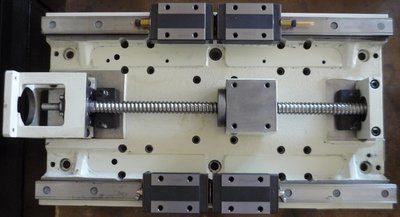

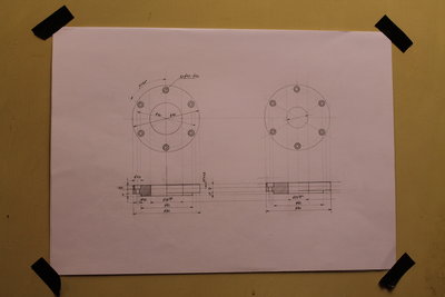

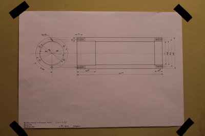

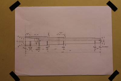

na přání a dotazy jak pokračuji odpovídám :
fotku ani CAD výkresy nemám
Kreslím tuškou na papír-výkresů je docela hodně cca 50 kusů ..
Součásti - hotové jsou pojezdy "X Y Z" ACserva 200W
1)pustila jsem do výroby spojovací díl osy "X" a "Y"
2)pustila jsem do výroby díly vřetena ER32 s ACservem 1500W do 3000RPM
samozřejmě jsou na výkresech už další úpravy....stěna trubky je nakreslená silnější :wink:
