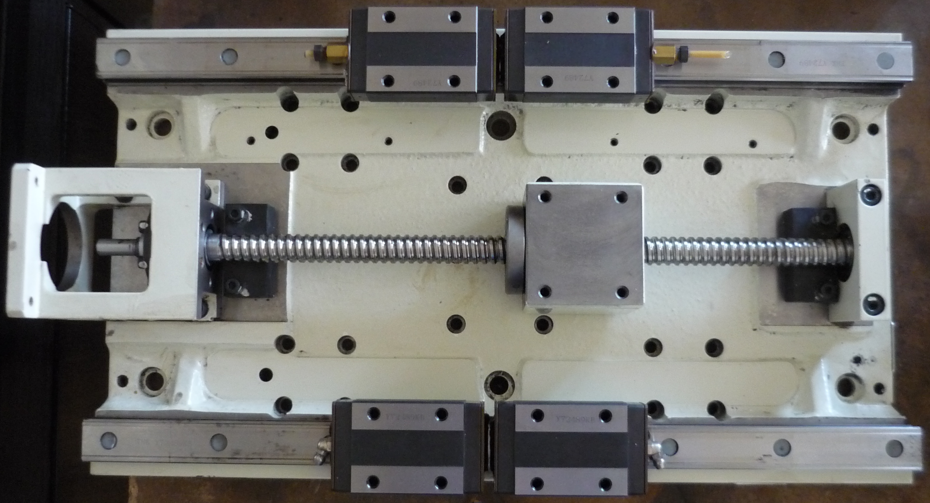

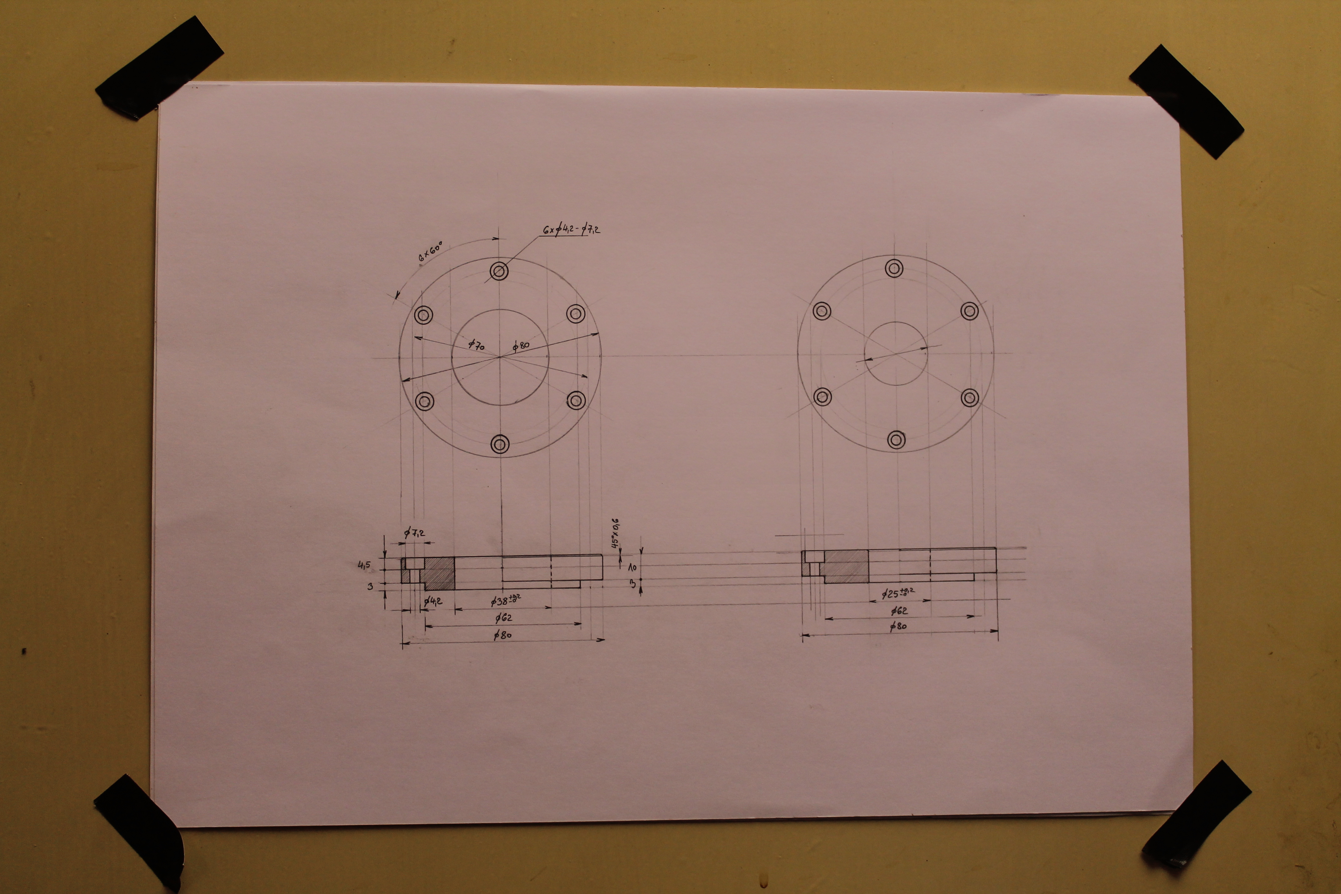

od pavlaxy
Ahojky :D :P
na přání a dotazy jak pokračuji odpovídám :
fotku ani CAD výkresy nemám
Kreslím tuškou na papír-výkresů je docela hodně cca 50 kusů ..
Součásti - hotové jsou pojezdy "X Y Z" ACserva 200W
1)pustila jsem do výroby spojovací díl osy "X" a "Y"
2)pustila jsem do výroby díly vřetena ER32 s ACservem 1500W do 3000RPM
samozřejmě jsou na výkresech už další úpravy....stěna trubky je nakreslená silnější :wink:
KUSOVNÍK 1 vřeteno.pdf
(32.14 KiB) Staženo 854 x
Řeším zpevnění sloupu stroje a jeho štíhlejší provedení - dnes jsem už konečně na 135kg / původně přes 215kg
No a řeknu že mne brzdí finance a tak sháním po kamarádech kdo co může vyrobit ,já ty možnosti nemám ,třeba nyní potřebuji nechat vyvrtat cca 100 otvorů průměr 13mm do oceli 15mm a to je na moji vrtačku už příliš ...
Mějte se hezky a děkuji za optání ,
Pavlína .

Děkuji za uznání kreslení tuškou na papír :D :P
Samozřejmě CADy obecně mají mnoho výhod ...
U mne je to limitované jednak dostupností a také PCčkem na kterém by uspokojivě chodil .
A za další jsem zvyklá na jiný postup než je v Cadech obvyklé a neumím to ,i když bych to moc ráda uměla :)
Ideální by asi bylo zase s někým kdo to umí nějakou tu hodinku kreslit společně na ProEngineer ,jako už jsem to zkusila a šlo to velice rychle :wink:
Ovšem někdy se to zadrhlo ,protože já vidím prostě jinak ,mám totiž představu celých sestav a ty pak "jen"rozkreslím do jednotlivých součástí...
V sestavách měním rozměry a ty pak promítnu do detailů rovnou načisto .
Jsem se nějak rozpovídala...
"sloup pohonů" -propracovala jsem se hmotností pod 100kg a to je pro mne úspěch ,
dva výpalky a plochá válcovaná tyčová ocel běžného sortimentu .
