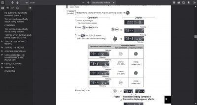

Ak som to pochopil správne tak sa tu bavíte o tom aby sa motor nespustil pri náhodnom stlačení zeleného tlačidla na meniči ak áno tak menič ma možnosť nastavenia odkiaľ ma brat pokyny na spustenie a ovládanie motora v mojom sú tieto štyri možnosti:
Screenshot_2021-03-27 FR-D700 INSTRUCTION MANUAL (BASIC) - FR-D700_Instruction_manual_basic pdf.png

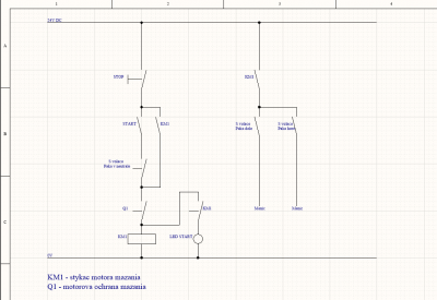

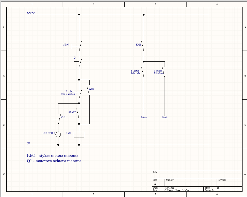

Ak by si to chcel mat tip top a netrepat tam dalsie pomocne rele, tak by bolo dobre do zadnej nohy kde su mikrospinace na vreteno dat este jeden NC kontakt, tak aby snimal neutral. Potom by platila napr takato schema:
Start tlacidlo by si mal podsvietene led, ktora by svietila, len ked su splnene vsetky podmienky startu ( stop tlacidlo uvolnene, paka v neutrale, motoricka ochrana ok ) a po nabehnuti stykaca mazania by zhasla. Zaroven cez dalsi pomocny kontakt stykacu km1 privedies napatie na mikrospinace vretena a mozes davat pokyny menicu. V pripade poruchy mazania, alebo stlacenia stop tlacidla by motor zabrzdil.

Mně přijde, že r4cv psal o vypínání přívodu měniče.
Díky za schéma, jen mám pocit, že ta start kontrolka není ve schématu zadrátovaná tak, jak popisuješ, že se má chovat. To snímání neutrálu je super nápad. Mám pocit, že pak by se elektrika chovala přesně tak, jak chci. Akorát mi přijde, že současný spínač vzadu na loži tenhle kontakt nemá a dobastlit tam další spínač nebo vyměnit ten stávající by bylo poněkud složité. Dalo by se to obejít za pomocí 2 relátek, která budu spínat kontakty ze spínače pro zapínání vřetena. Z kombinace kontaktů relátek už ten neutrál dostanu.
Už se mi to schéma pomalu rýsuje přes očima a začínám mít pocit, že by bylo mnohem jednodušší použít PLC.

Kontrolku som zadratoval podľa seba, takže s origo schémou sa to môže líšiť.
Plc na tento prípad je čisté psycho.
Spínač neutralu tam určité nie je, takže to treba dorobit.
Druhá možnosť je to ofajcit s dvomi relé ako si to napisal.

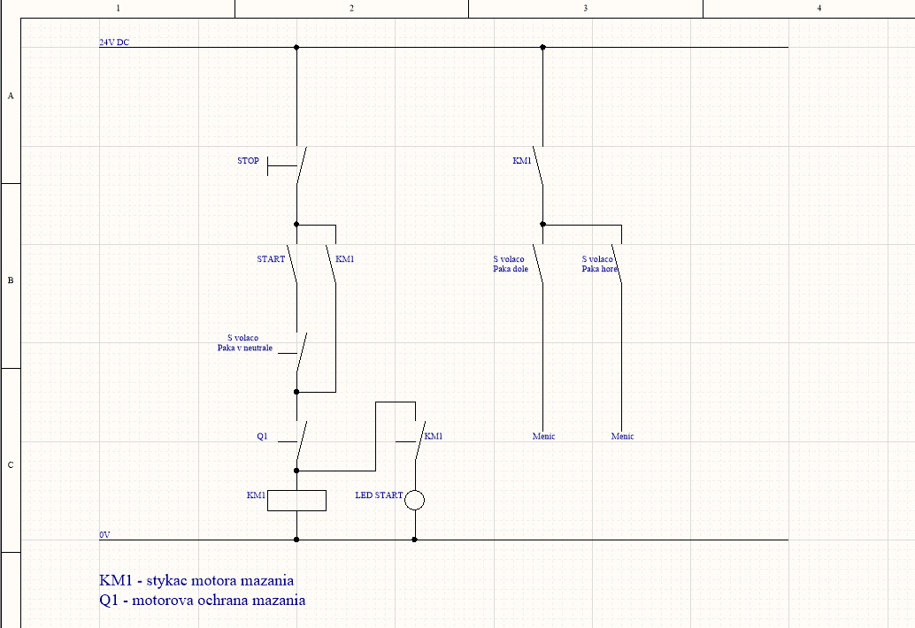

Trevor2 píše: 28. 3. 2021, 11:44 Kontrolku som zadratoval podľa seba, takže s origo schémou sa to môže líšiť.
Jasné, jen si myslím, že to není úplně správně, že to nebude fungovat jak jsi to popisoval.
Jinak tady je schéma, co jsem vytvořil já. Po grafické stránce je to asi trochu prasárna, ale moc si se softwarem, co jsem na to použil, zatím nerozumím (DesignSpark Electrical). Ve schématu se nenechte plést číslem "03", které tam často je - nevím, jak to vymazat, je tam k ničemu.
Jinak by to snad mělo dělat vše, co chci. Při poruše se skrze měnič brzdí a vypíná motor, při páce mimo neutrál a při poruše je vyblokované zelené start tlačítko. Možnost zapnutí indikuje zelená kontrolka, která svítí, jen když je možné zapnutí. Možná tam mám nějakou botu, tak budu rád, když se na to kdokoliv mrknete.

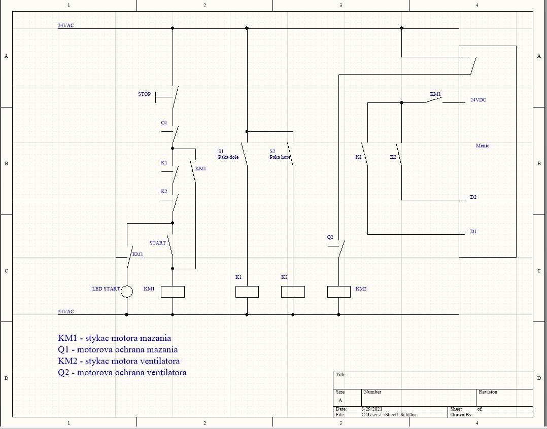

Ano mas pravdu signalizacia startu by nefungovala, tak ako som napisal, je to tam zle.
Na tvojej scheme su dve chyby. Signalka startu bude stale svietit pokial bude paka v neutrale a motoricke ochrany budu zapnute. Ked spustis stykac mazania, tak bude stale svietit a bude ti zhasinat podla toho ako budes prepinat pakou.
Pokial idu stykace mazania a ventilatora naraz, tak staci pouzit jeden pridrzny kontakt, netreba tam davat dva.
Pokial chces na napajanie stykacov pouzit 24v ac, tak potrebujes to tak ci tak riesit s pomocnymi rele, kedze menic pouziva 24v dc.
Nakreslil som aj druhu verziu, podobnu tvojej. Ventilator by som nechal spustat menicom, nebude ti to stale hulakat. Pokial, ale chces to mat na stalo, tak to staci paralelne pripojit k stykacu mazania.

Trevor2 píše: 29. 3. 2021, 6:28 Ano mas pravdu signalizacia startu by nefungovala, tak ako som napisal, je to tam zle.
Pravda, chybí mi tam pomocny kontakt od stykače mazání.
Trevor2 píše: 29. 3. 2021, 6:28 Pokial idu stykace mazania a ventilatora naraz, tak staci pouzit jeden pridrzny kontakt, netreba tam davat dva.
Navrhnul jsem to tak, aby při vybavení motorické ochrany ventilátoru nebylo vypnuto mazání. Jasně, asi to zbytečné komplikuju, ale je to ten důvod paralelně nebo seriově řazených pomocných kontaktů K1 a K2.
Trevor2 píše: 29. 3. 2021, 6:28 Nakreslil som aj druhu verziu, podobnu tvojej. Ventilator by som nechal spustat menicom, nebude ti to stale hulakat. Pokial, ale chces to mat na stalo, tak to staci paralelne pripojit k stykacu mazania.
To zní jako dobrý nápad :)
