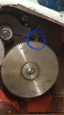

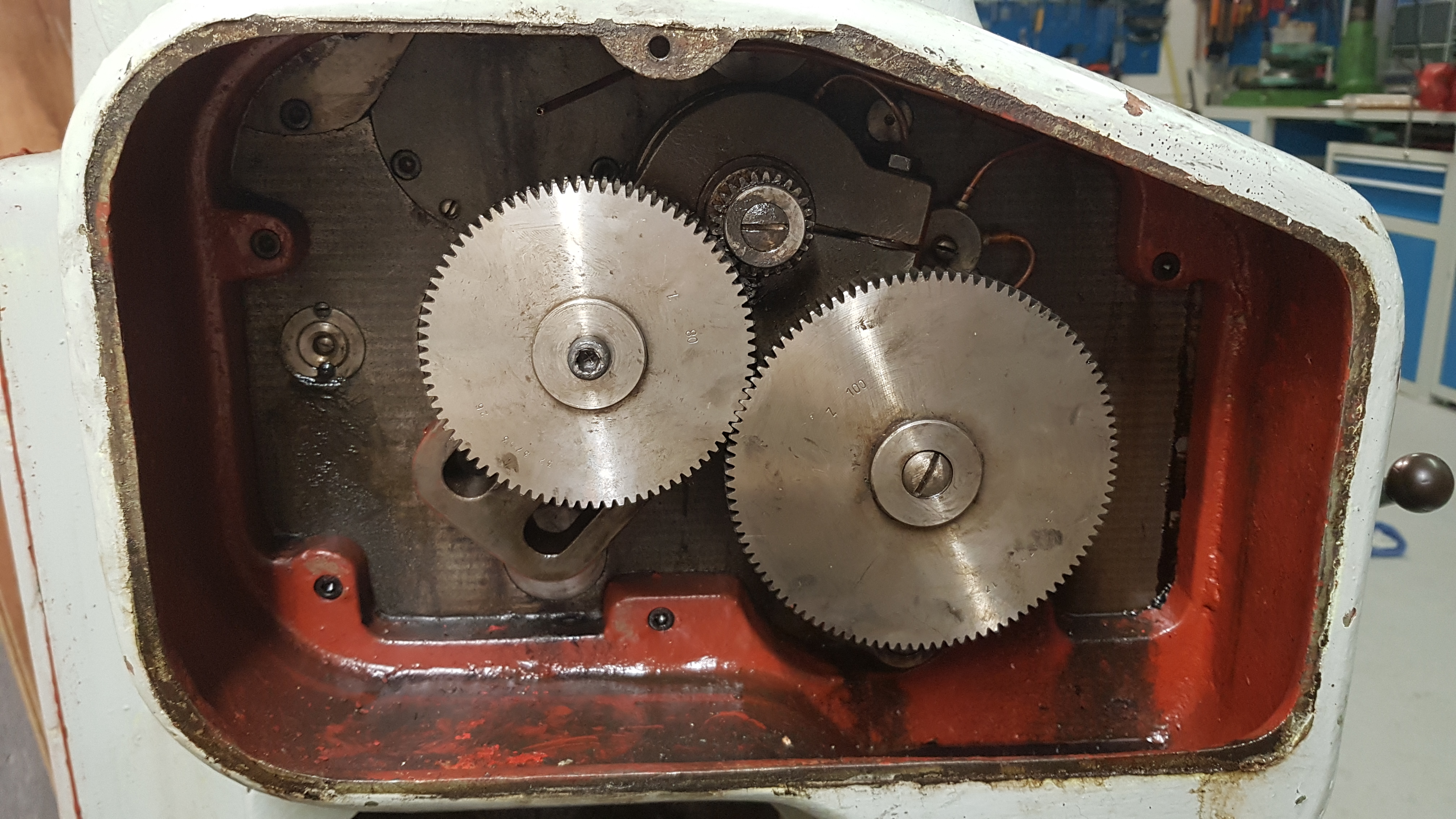

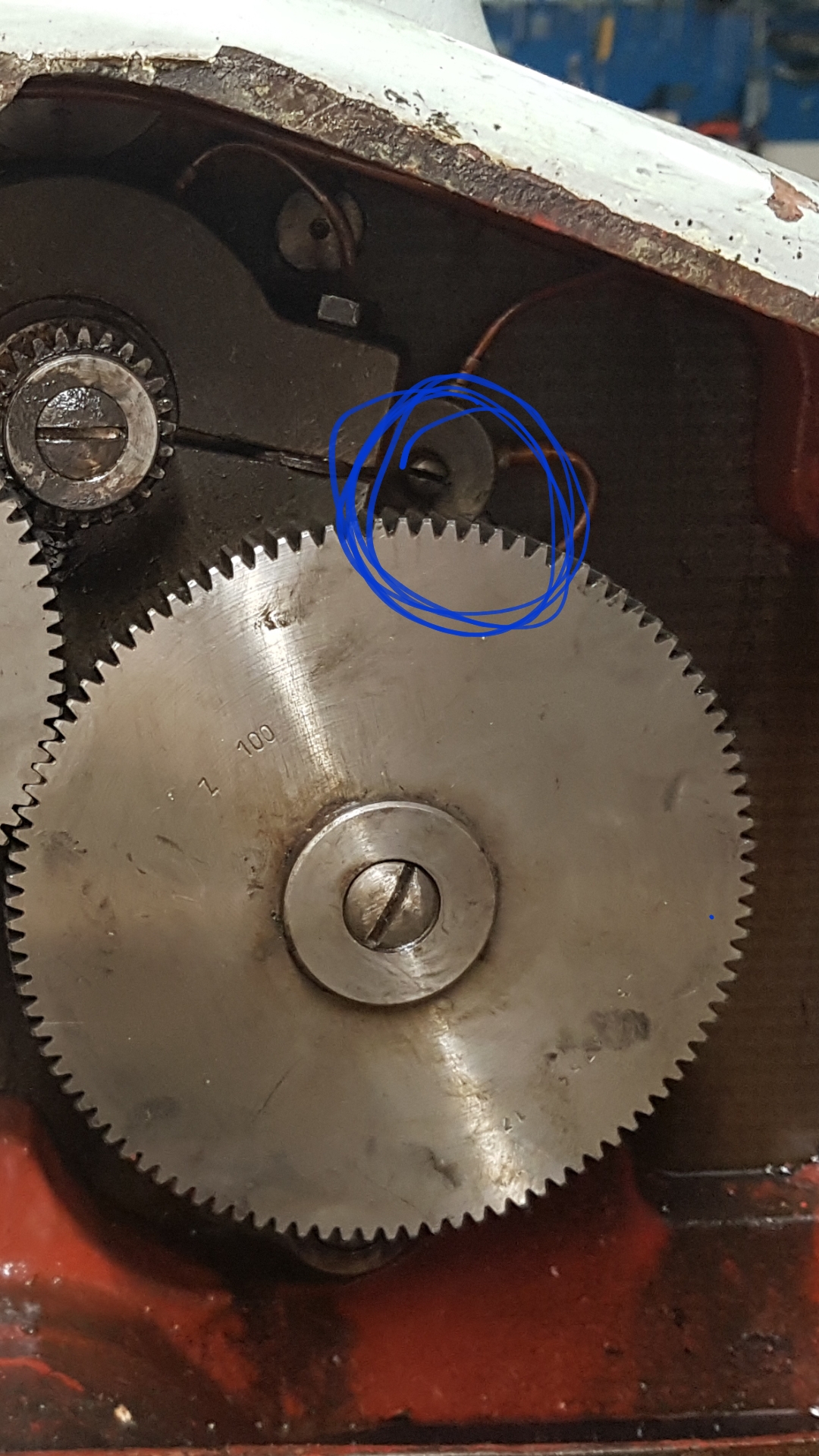

Zase jedna otázka na téma mazání :roll: .
Dnes při výměně závitovych kol, jsem si zkusil mazání a ejhle, z trubičky ani kapka. Zkoušel jsem ji profouknout a je čistá. Zarazil mě dlouhý šroub/cervik z rozvaděče mazání - k čemu slouží?
Jak a kudy sem vede mazání? Abych věděl kde hledat. Jde sem taky olej ze zadní strany od čerpadla.?
Diky
J.

Ten právě slouží k regulaci mazání. Stačí ho jen nepatrně povolit, jinak ti klesne tlak nahoře a nebude se dostatečně mazat vřeteno.

Ještě se zeptám... Ten olej z toho má vyloženě nějak "stříkat" jako na kolech o patro níž? Zkoušel jsem s ním točit a nic se podle mě zásadně neměnilo.

Stačí když jen malinko kape. Hlavně si hlídej, aby ti šel olej v horním olejoznaku u vřetene.

Horní olejoznak si hlídám i když se mi sem tam stává, že v něm prostě nic není - i když olej nahoře teče, do sítek se dostává a trubička k olejoznaku je pod hladinou oleje, tak i tak, kolikrát ani kapka v olejoznaku. :roll:

To se mi stává, když mám málo oleje. Doleju 2 deci a zase to sviští. Dokud nevidím olej nahoře, nepustím vřeteno.

Oleje bych měl mít dost, ale krapet se ho tam asi vejde. Je dost možný, že mám možná ucpanou trubičku. Každopádně oleje se nahoru valí mraky, sítka jsou čistá - takže tam všude olej je, až na ten olejoznak no.

Tak jsem dnes dolil tak 150-250ml oleje, profoukal trubičky, vyčistil olejoznak (znovu :lol: ) a vše maže jak má. HIP HIP, huráááááááá... :lol:
Děkuji za rady a spolupráci.
