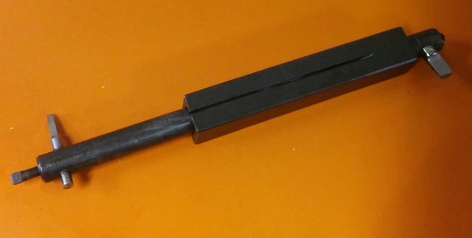

A ja si dnes zbastlil mensi vyvrtavaci tyc pro AXA rychloupinak. :mrgreen:
vyvrtavaci tyc QCTP AXA

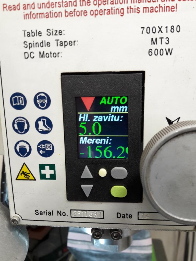

Poloautomatické závitování na klony BF20. Nejsem autor, jen pokusnej králík :)
Vestavěno místo původního odměřování osy Z. Nastaví se hloubka závitu, najede se posuvem Z o > 1 mm nad díru, ručně se najede pinolou do záběru, po dosažení nastavené hloubky závitu se vřeteno reverzuje a zase vyjede ven, kde se buď přepne do normálního směru otáčení a zastaví, nebo jen přepne do normálního směru otáčení (pro dělání více závitů v řadě). Funkce odměřování zůstala zachována.
Postaveno na levné šupleře (cca 300,-) a arduinu.

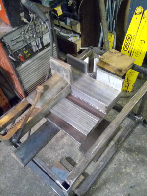

To se ještě uvidí ;) . Aby to s mým časem nebyl odloženej případ. Teď vážně, potřebuju trochu dělat z kulatin kostky a to jde jen na velký pásovce. Některý oceli nedělají ve ctyrhranu atd.

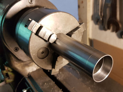

Takovou jednoduchou věc, která mi ale udělala větší radost, než jsem čekal. K utahování kleštin ve vřetenu jsem dostal pouze tyč, určenou k použití s podávacím mechanizmem. Pokud jsem chtěl použít kleštinu, musel jsem nasadit i část tohoto mechanizmu, což vypadalo úchylně, vydávalo to otravné zvuky a hlavně to tu tyč povolovalo. Včera jsem konečně sehnal relativně vhodnou trubku a dnes jsem z ní vytočil jeho náhradu. Možná to stále vypadá trochu úchylně, ale s tím už toho moc nenadělám, ostatní problémy jsou pryč a nečekaný bonus je, že se mi teď daří stejnou kleštinu utáhnout lépe (nevyjíždí mi z ní fréza).
