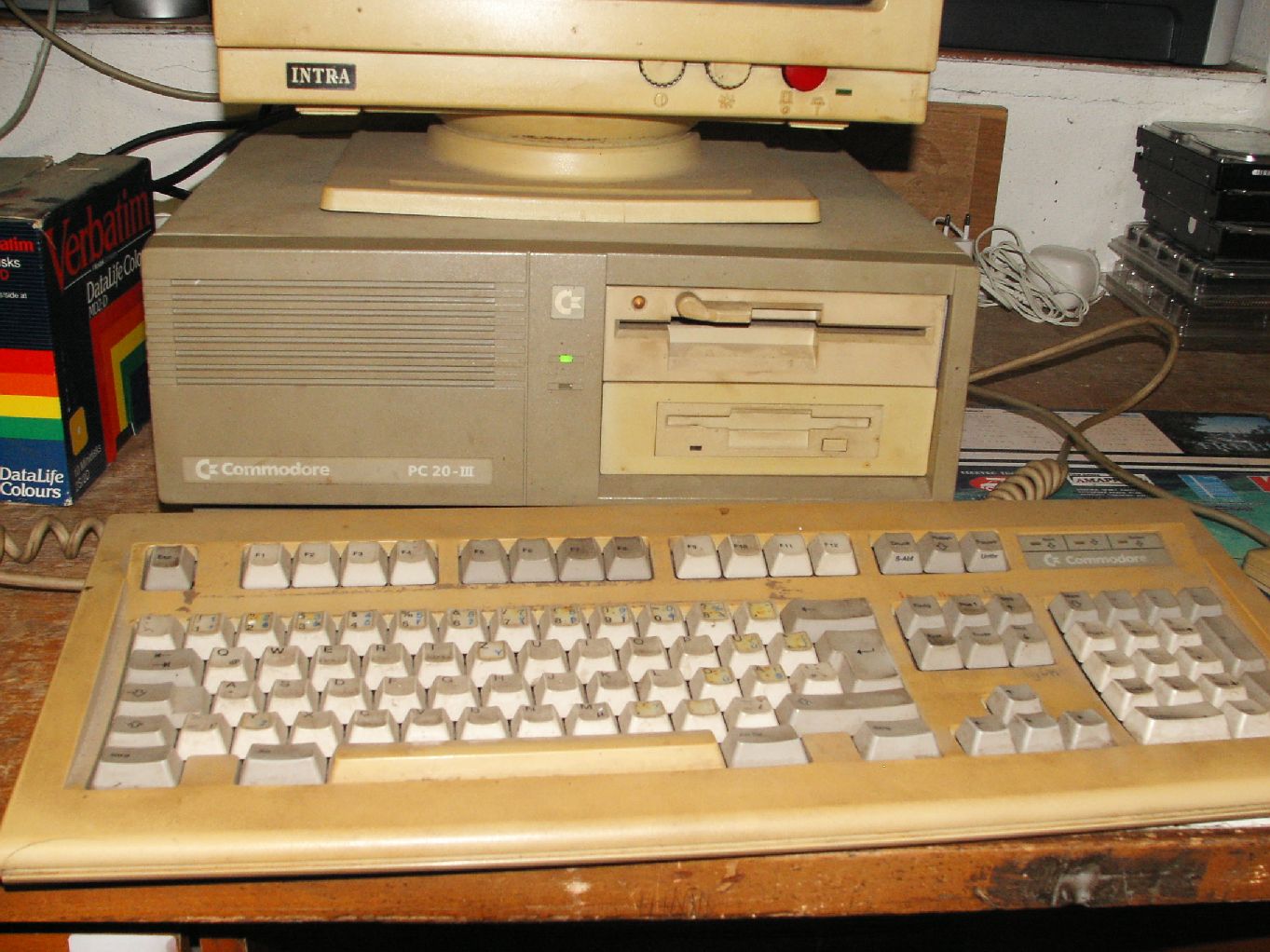

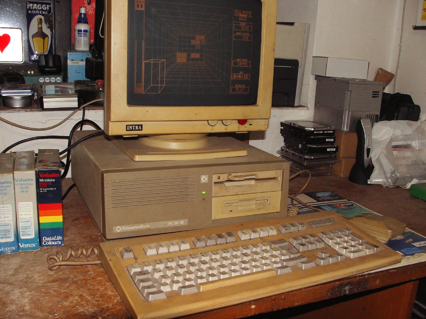

Můj první PC-XT Commodore PC 20-III. Mám jej od roku 1994 a tehdy naše stál celkem dost peněz i když byl už značně jetý.
X počítačů, které už mi prošly rukama jsem zvrakoval a vyhodil, tenhle rozhodně nevyhodím.
I po 25 letech stačí sundat ze skříně, omést metrák prachu, zapnout a jede.
Naprosto plně funkční a jeho 20MB disk se stále točí a je plně čitelný, monochromatický monitor stále funguje.
5/4" flopky jsou taktéž všechny stále čitelné.
Neuvěřitelné, v porovnání s dnešními stroji.

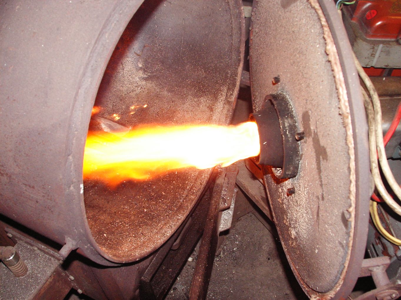

magi: pěkný plamen, to už je nadějné
.... mám takový pocit že při správném stechiometrickém poměru - a tím optimálním spálení uhlovodíkového paliva by měl být plamen modrý, tipoval bych to na málo vzduchu, viditelně viz např. proudový motor při forsáži nebo plynový sporák. Otázkou je přítomnost aditiv tj. dalších prvků v oleji, ty mohou plamen zabarvit, V každém případě by to při správném poměru nemělo tvořit saze.

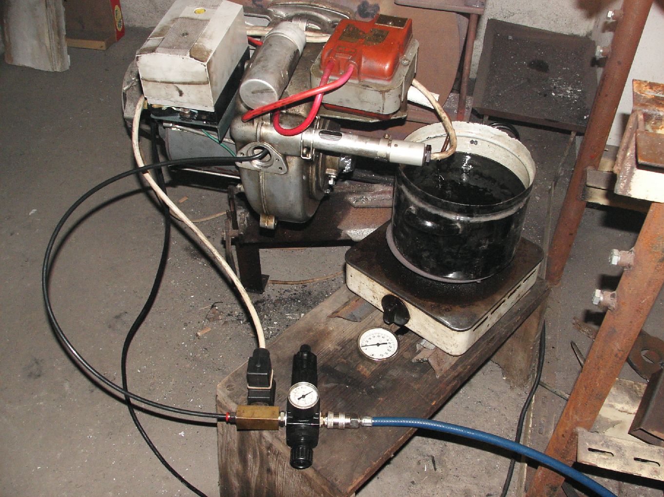

Stav je zatím ten. že to docela čadí a plamen vypadá divně i když je poměrně krátký oproti tomu co jsme měli s tlakovou tryskou. Pozdě večer už ale přestalo jít hořák zapalovat, zatím nevíme proč, přestalo být nutné dávat kolem plamene prstenec. Pořád ale trvá že naše regulace primárního vzduchu je příliš hrubá, nemáme ani vhodný tlakoměr. Na vstupu je totiž povolený tlak 3-5 PSIG což je nějakých 20-38 kPa. Všechny redukčáky co tu máme regulují až tak od 1 atm . Další moje doměnka vede právě k tomu stech. množství, protože ventilátor hořáku je původně navržen pro cca 40kW hořák což tato tryska asi nesplňuje, přesto že je klapka přivřená, myslím že hoření může ovlivnit i rychlost proudění sekundárního vzduchu.

Ta tryska je asi pořád malá. Změřená spotřeba je teď někde okolo 3,5 - 4l/hod, ale výkon zdaleka není takový, jak s tlakovou tryskou.
Přijde mi to pořád takové nic moc. Plamen se celkem vyladit dá, ale pak je problém se zapálením.
Zapalování funguje celkem úspěšně při úplně zavřené klapce vzduchu a sníženém tlaku primárního vzduchu. Zajímavé je, že po odstavení nelze bezprostředně ihned opět zapálit. Je třeba počkat několik minut a pak se start povede celkem spolehlivě.
Plynové hořáky např. APHčka, zapalují na nejnižším výkonu a pak teprve vyjíždí na plný výkon. Kroll ovšem žádné servo na klapce vzduchu nemá, ani nemá řízenou regulaci tlaku vzduchu.
