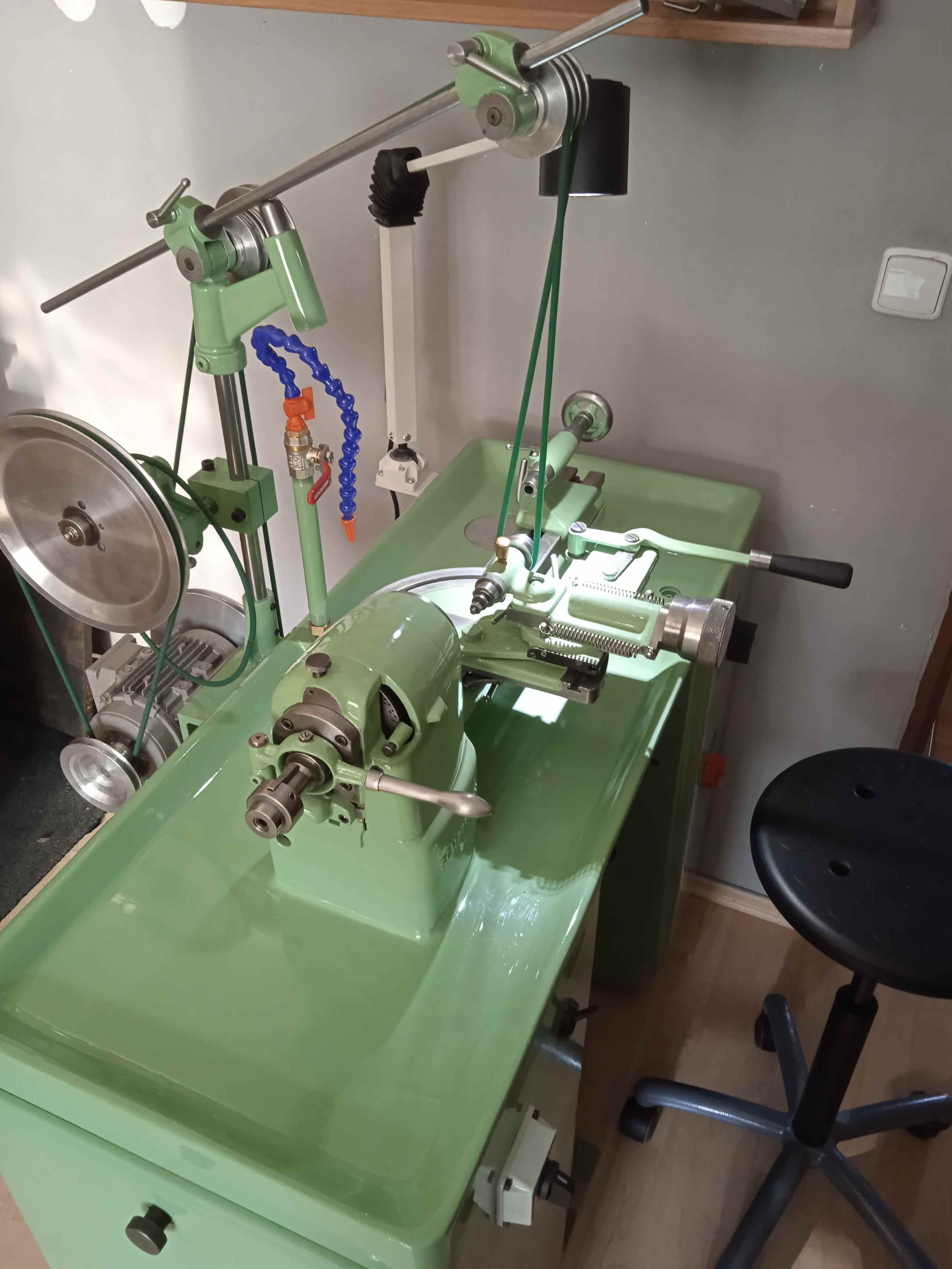

podařilo se mně sehnat rameno s tyčí a kladkama 102.95-100 se starého schaublina, k tomu jsem se kdysi nachomejtl k ramenu s kladkou 102.95-300 pro pohon unášecí desky na hrot, takže jsem to teď po večerech dodělal a mám to v kompletu
stejné provedení a velikost byla jak pro schaublin 70 tak pro 102
Dodělával jsem jen konzolu motoru, obě řemenice typ 222 pro pohon brusného a frézovacího vřetene a řemenici 322 pro pohon unášeného disku pevného hrotu pro broušení v hrotech (tahle sestava 102.95-300 moc vidět není) + ještě slepil kruhové řemeny a udělal brusné kotouče, protože to vřetýnko má 6mm hřídelku.
Chodí to luxusně, ten pohon je hodně tichý, v maximu to má 7500ot. na pohon unášeného disku pevného hrotu (ten musím ještě dodělat) pak vychází nejmenší otáčky 127 ot/min (motor 1400ot)
celý ten vrchní vehikl je otočný na kalené kuličce s možností fixace pro pohon třeba naháněného koníka, tahle starší verze měla kompanzaci délky řemene vysouváním tyče o kterou je opřeno vrchní rameno + posuvem poslední kladky, ale vysouvat není nic potřeba, stačí jen posuv vrchní kladky
to poháněné příslušenství nemusí být nutně na tom úhlovém přípravku s posuvem co tam mám teď já, ale i na klasickém suportu, po zapojení závitořezné sady tak jdou brousit kupříkladu závity a to dokonce i kuželové

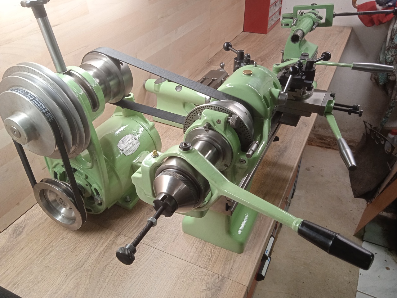

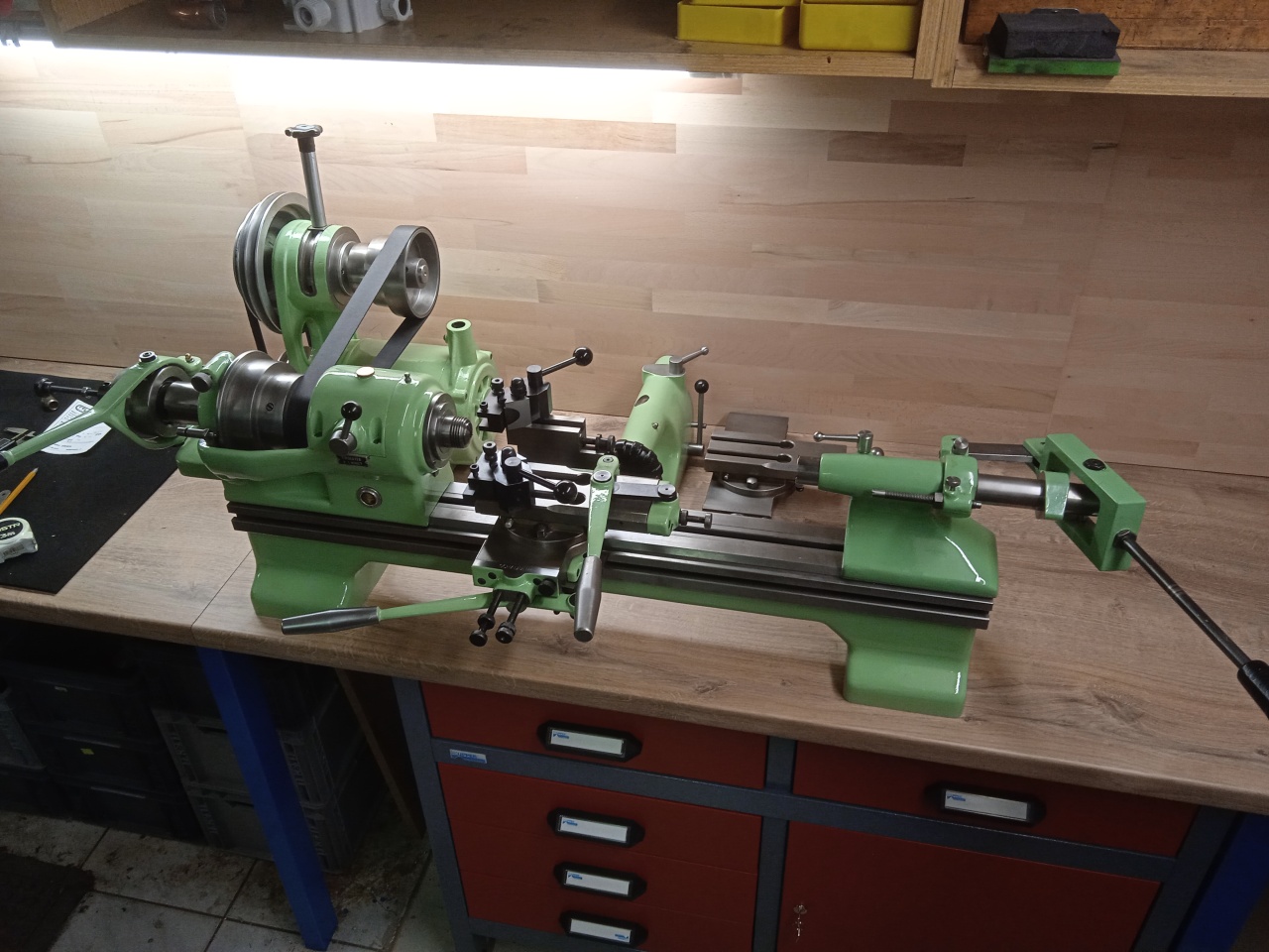

leželo mně to 5 let pod ponkem, až teď jsem se k tomu konečně dostal.....je to katalogový Schaublin 102-TL, na tohle jsem potřeboval ty Tripany 111, je to starší brácha tohoto schaublina http://www.tumlikovo.cz/soustruh-schaublin-102-to/
dodělával jsem jen dorazovou tyč kleštinového upínání a bombírovanou řemenici motoru pro plochý řemen

pěkný. no jo, je vidět, že máš chuť a na rozdíl od jiných dost časutumlik píše: ↑20. 6. 2023, 9:59 leželo mně to 5 let pod ponkem, až teď jsem se k tomu konečně dostal.....je to katalogový Schaublin 102-TL, na tohle jsem potřeboval ty Tripany 111, je to starší brácha tohoto schaublina http://www.tumlikovo.cz/soustruh-schaublin-102-to/dodělával jsem jen dorazovou tyč kleštinového upínání a bombírovanou řemenici motoru pro plochý řemen
Akorát ten vnitřní doraz by měl být správně trochu jiný - originál je podle mě stejný jako u 125 nebo dorazy revolveru u 122 - tj. na červíka v rastru 10mm - abys to nemusel pak dlouho přetáčet - vždy si to přesadíš o těch 10 mm tím červíkem a pak už to jenom doladíš tím bimbusem v tom milimetrovým závitu v ose - takže se s tím nemusíš nikdy točit o víc jak 5mm.
Je to daleko rychlejší a menší seřizovací opruz.

dělám na tom po večerech, čas právě nemám vůbecSancho Panza píše: ↑21. 6. 2023, 10:08 pěkný. no jo, je vidět, že máš chuť a na rozdíl od jiných dost času![]()
Btw - když už jsme u těch 102 - nemáš náhodou nějaký funkční zdroj na ty řemeny na HPčkový 102 vřeteníky (tj. nahoře třířemenice, dole ta samá obráceně, dvoustupňová mechanická pneumaticky řazená převodovka, dvouotáčkový motor),
Původní originál je totál atypSchaublin, profil variátor, pro ně zákaznicky dělaný (tj. s nápisem Schaublin), rozměr 26x9x1500. Pasuje tam i náhrada, 26x8x1550 Li (Optibelt Super VX) - ale ty taky nikde nejsou.
Tři kusy bych klidně i vydržel.
-ad doraz: dělal jsem to podle katalogu a co jsem našel na netu a tam to bylo právě takhle, ale to co jsi psal to je dost supr, to bych mohl předělat, to je docela chytrý, dík
-ad řemeny: vím co myslíš, ale nemám, že tam dávali svoje je mi jasný, nedělá se to jako třeba článková metráž tak jak klíňáky?
