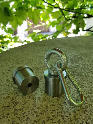

12. 6. 2020, 8:51
ten šroub asi nepraská na čistý tah, ale na ohybové namáhání od kladky - pokud bych to vyráběl, snažil bych se tu hlavu udělat co největší pro eliminaci toho ohybového namáhání. Pak by asi šlo i kvalitou materiálu jít trochu dolů. Alternátor to dle nákresu namáhá na střih a je duralový - takže většinu problému působí kladka a našponovaný řemen.
Příspěvky: 9629
12. 6. 2020, 3:27
Uvidíme, co vydrží tento šroub, bude se na tom houpat sousedka :mrgreen:

No úplná laňka to neni :D Ale doteď jí udržel ten plast (praskl až když k ní přiskočil synek - tolik alespoň oficiální verze, jsem gentleman, takže jsem do toho nešťoural :wink:). Je to zhruba tento model (síť, ne sousedka :)), trochu menší. Uvidíme, no, prostor by tam byl. Možná to bude chtít větší karabinu, aby to ten šroub nestřihalo pákou přes hranu, ale tlačilo ho to dovnitř podobně jako ten plast.

máte recht, ten šroub není finální, jen jsem si zkoušel zda svedu a vleze-li se na soustružek ...je z kusu něceho, o čem nevím co to je...(už jsem jej zkusmo dosochal a ted čekám na jiný materiál, ale nebránil bych se ani zadání někomu, kdo má volné kapacity a zaručenou kvalitu) Mechanikem si jsem povětšinou sám a bojím se doby, kdy budou takové káry, že budu v koncích; ač je to už taky herka stará, pořád je to jeden nejnovějších strojů co mi stojí v garážích (a proto bych rád aby fungoval a mohl jsem se věnovat jiným verglům)... o té volnoběžce zapátrám, zda by se vlezla a pokud ano, tak asi osadím, třeba ale pomůže ta výměna ložisek na altíku (testone- má 150 A); prozatím jsem koupil nový napínák a vyměním jej.
Cvaknul jsem RTG analýzu toho originál šroubu a toto je výsledek:
Obrázek
Obrázek
