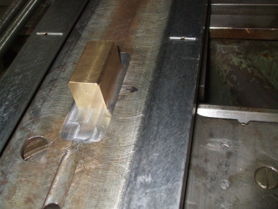

romanzet
Příspěvky: 29
Registrován: 6. 2. 2021, 2:14
29. 4. 2021, 3:13
Hodlám vyměnit opotřebovaný šroub příčného posuvu, za nový.
Chci koupit šroub , a matku s hotovým závitem. Bude při výměně nějaký háček , proč by to nešlo?
Kdo jste to dělal, zkuste poradit, dík.
( ev. odkaz kde ty šrouby a matky mají)
novic
Příspěvky: 1839
29. 4. 2021, 3:47
Srob a maticu ma kazda firma ktora repasuje sv18, pripadne bazos.
Mal by so to znacit na masine lebo ti to pojde do obluku a kazdu polotacku s tym budes bojovat.
C.R.E.A.M
Petr68
Příspěvky: 883
Bydliště: Karlovy vary
29. 4. 2021, 3:51
romanzet píše: 29. 4. 2021, 3:13 Hodlám vyměnit opotřebovaný šroub příčného posuvu, za nový.
Takhle to nepůjde. Musíš koupit polotovar matice (bez závitu), matici nasadíš, souose srovnáš a utáhneš na místo staré. Vyndáš starý šroub a vyrobíš si důlčík, který přesně sedne do otvoru pro šroub (z kraje širší, dál užší na konci špička). Jde vyrobit i ze starého šroubu pokud ho nepotřebuješ na něco jiného stačí zkrátit a stočit špičku samozřejmě souose.
Tímto důlčíkem lehce oťukneš matici a tak si zajistíš výrobu závitu v ose tvého suportu. Matici pošleš na lícení se šroubem, kdy ti vyrobí závit a dodají komplet se šroubem.
Potom už jen nasadit a je to :)

romanzet
Příspěvky: 29
29. 4. 2021, 9:43
Já kupoval a nechával dělat v M-moos, celková cena 9099Kč
[/quote]
Petře dík za osvětlení " případu". Já sem to před časem rozdělával a čistil, a právě toho nesouosého závitu v matce sem si všiml.
M -moos znám, ten mám kousek za rohem.Ještě v tom Lipníku je někdo,
ale z hlavy si už nevzpomenu kdo, taky dělají generálky.

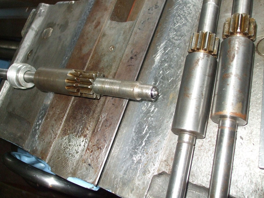

qwer
Příspěvky: 1434
Registrován: 8. 4. 2008, 8:09
29. 4. 2021, 9:46
Tiež som to značil dulčikom vyrobeným z opotrebovaného šrobu.
romanzet
Příspěvky: 29
30. 4. 2021, 9:25
qwer, vidím že ten forichtung z toho šroubu je hodně pokrácen na délce
dík za fotky
jaké označení má ten trapézový závit/stoupání?
