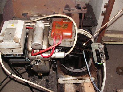

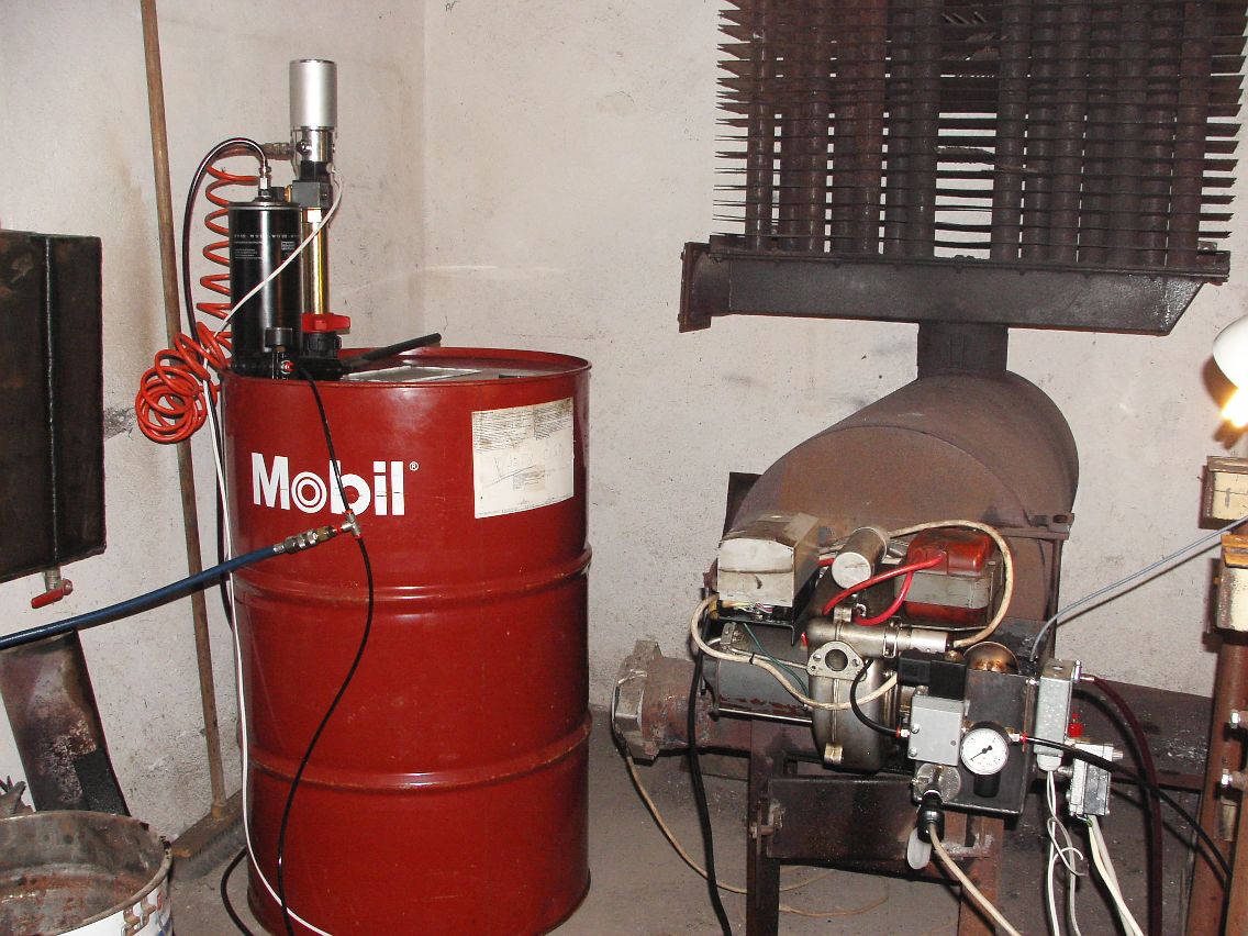

Soudruzi, já myslím že to je konečně ono. http://www.youtube.com/watch?v=YPduUsYl ... e=youtu.be" onclick="window.open(this.href);return false;
Pumpa funguje na 1* přes filtr se ledový olej připomínající marmeládu protlačí a z toho jsem měl největší strach.
Přece jen je převod pumpy 1/3 takže když tlačím vzduchem 5Bar na olejové straně je 15Bar.
co to je za pumpu a jaký používáš filtr?

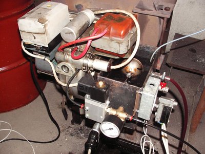

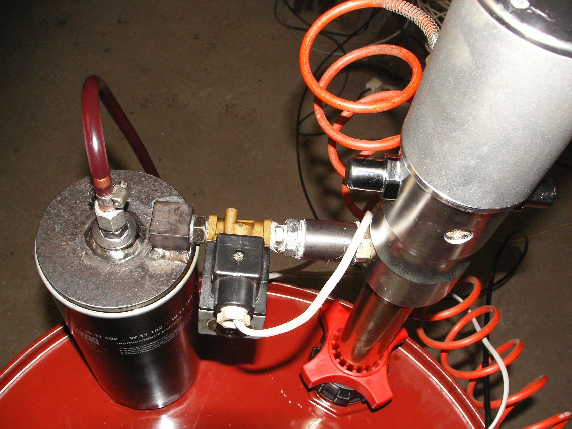

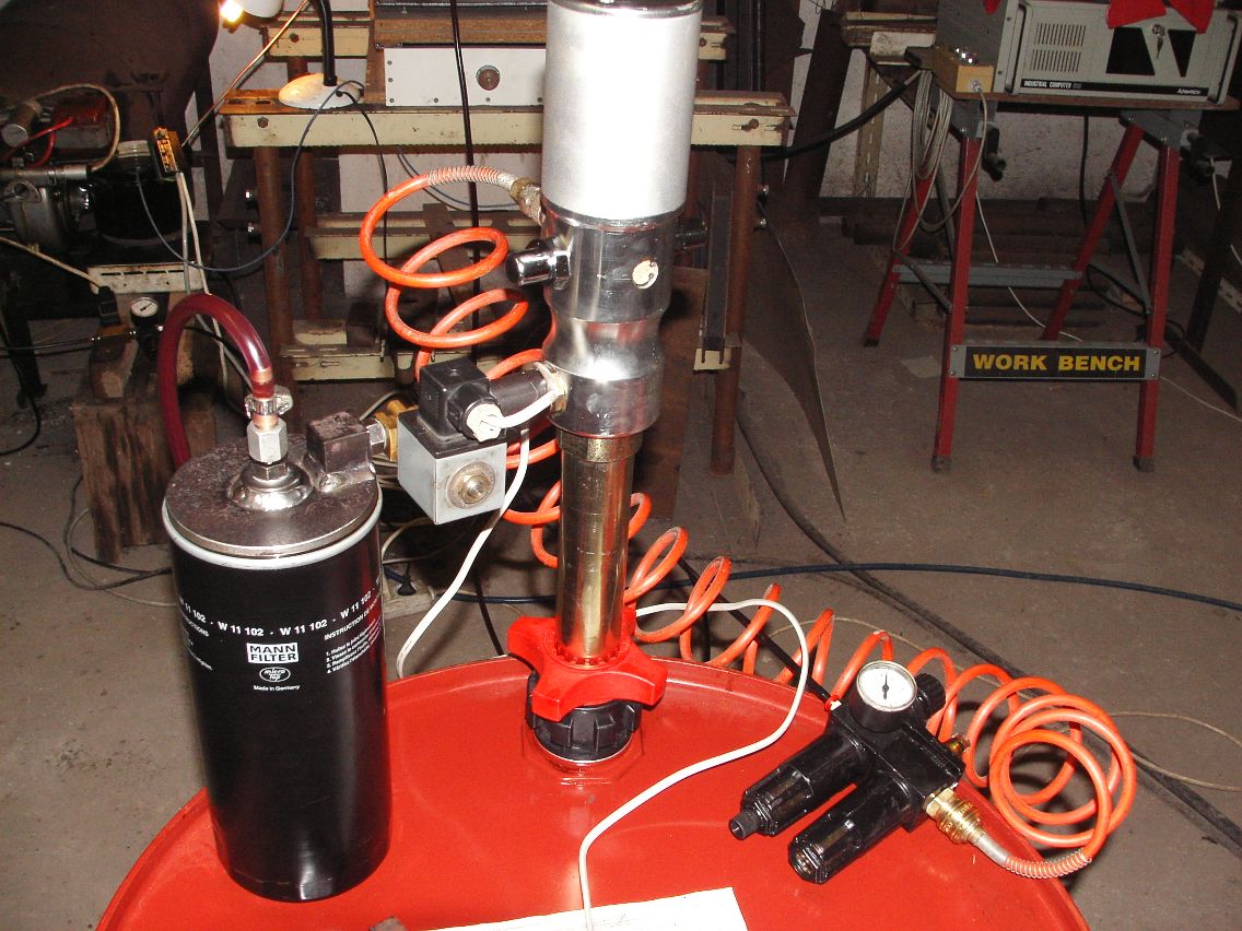

Pumpa je tahle http://www.uni-max.cz/vzduchove-cerpadl ... oil-max/d/" onclick="window.open(this.href);return false;
Ještě včera byla v akci o 1000,- levnější.
Filtr je obyčejný motorový filtr Liaz modernější typ (výrobce MANN Filter). Označení nevím, můžu ti ho zítra opsat.
Ovládá to olejový solenoid, který byl původně součástí hořáku v původní tlakové sestavě.
Ještě chci dát druhý solenoid na přívod vzduchu, jako bezpečnostní prvek.
Pokud nedojde v časovém limitu k doplnění nádržky, shodím celý proces a zavřu všechny solenoidy. Přeci jenom stát se může ledacos (praskne hadice, vystřelí těsnění filtru, roztrhne se filtr, sekne se plovák a pod.) a nerad bych měl v kotelně na zemi vytankovaných 200 litrů prevítu.
Zrovna tak s ohřevem, pokud nedojde k natopení nádržky na žádanou teplotu v limitu, zase shodím celý proces do stop stavu.

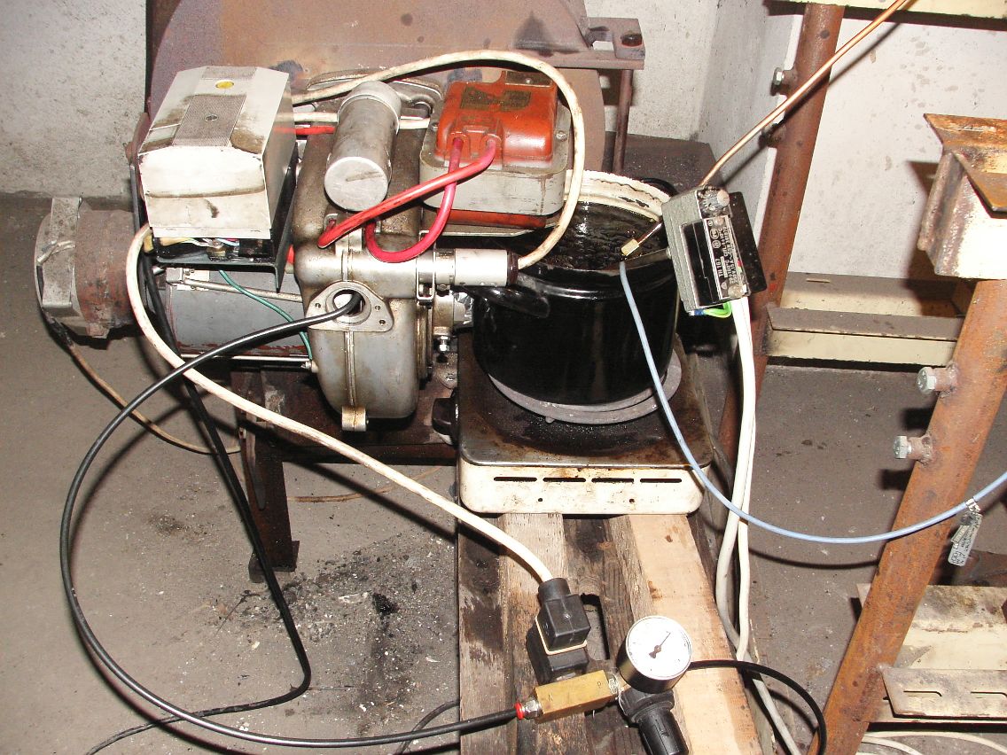

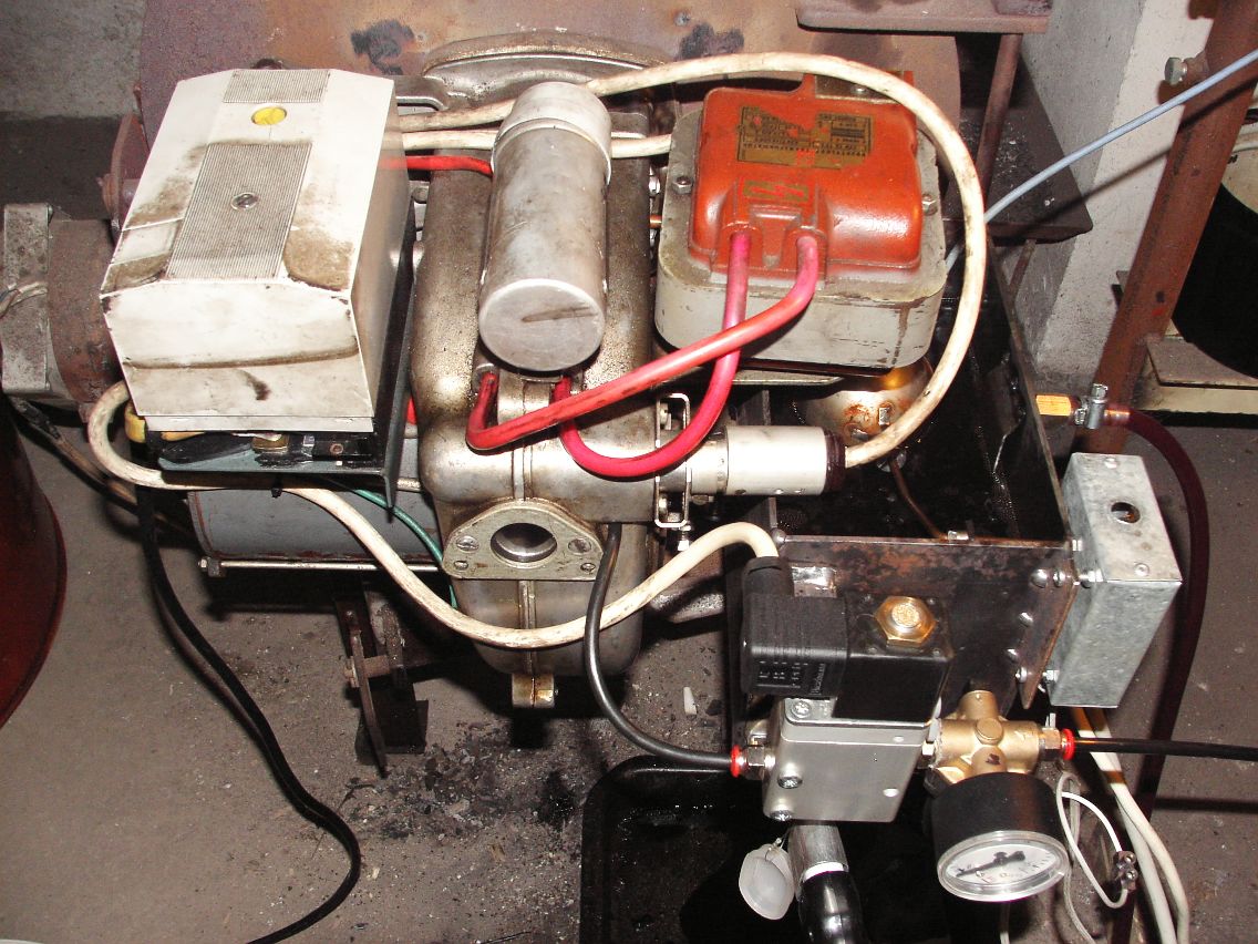

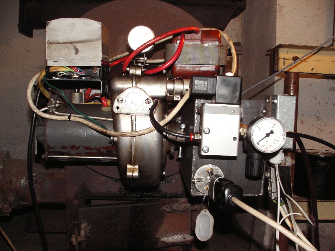

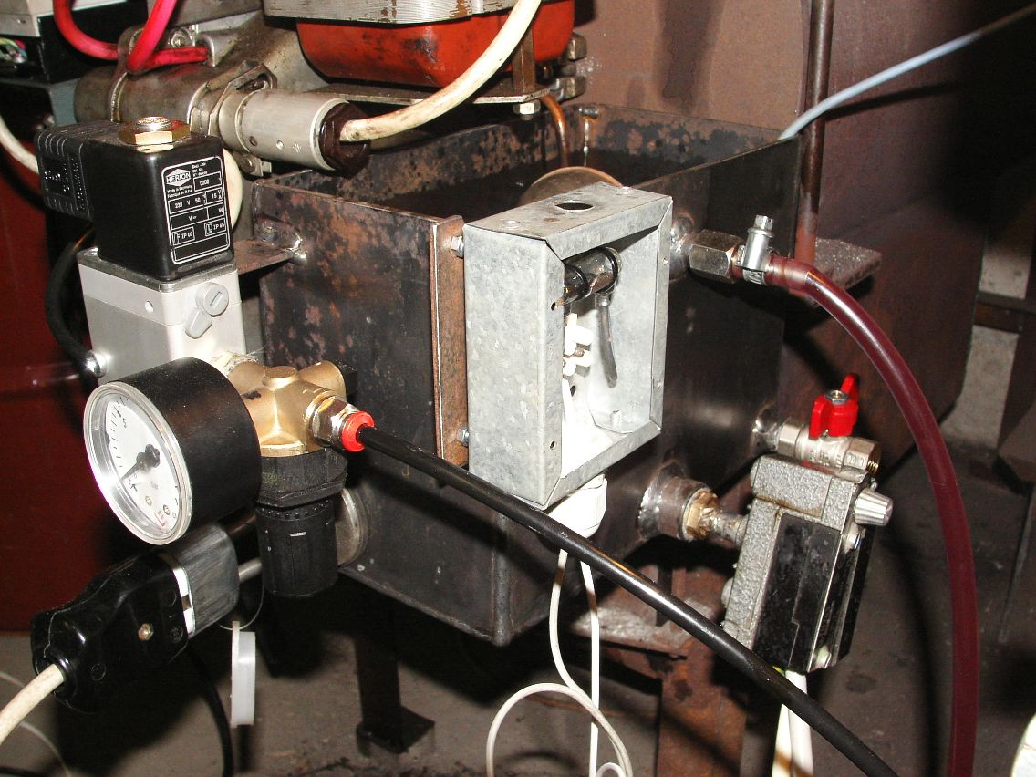

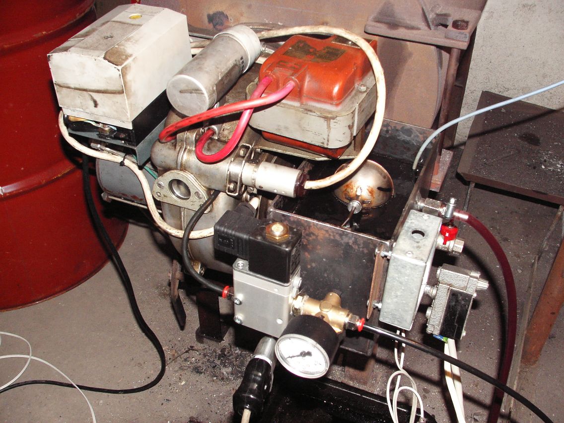

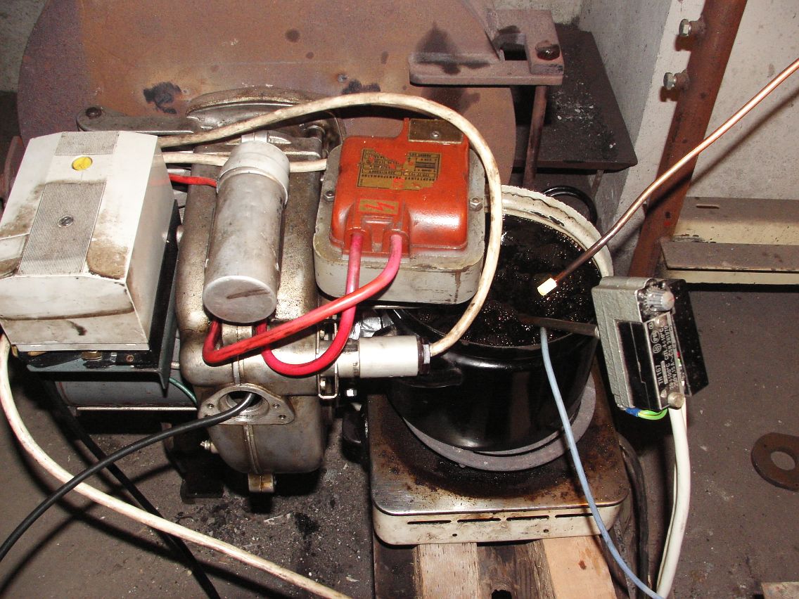

Tak soudruzi, Kroll jak vyšitej
Zapaluje, hoří, filtruje, doplňuje, nahřívá, vše chodí. Zbývá dořešit tomu mozek, který ohlídá nestandartní stavy, jak jinak než LOGO.
Na nádržku přijde ještě poklička a na krabičku snímání hladiny plastovej deklík.
Mimochodem, hrozně dlouho jsem přemýšlel, co tam dát za koncák, zkoušeli jsme i indukčák a nakonec zvítězil prehistorický rtuťák, neklade pohybu plováku absolutně žádný odpor, teplota mu nevadí a hysterezi to má úplně ideální.
