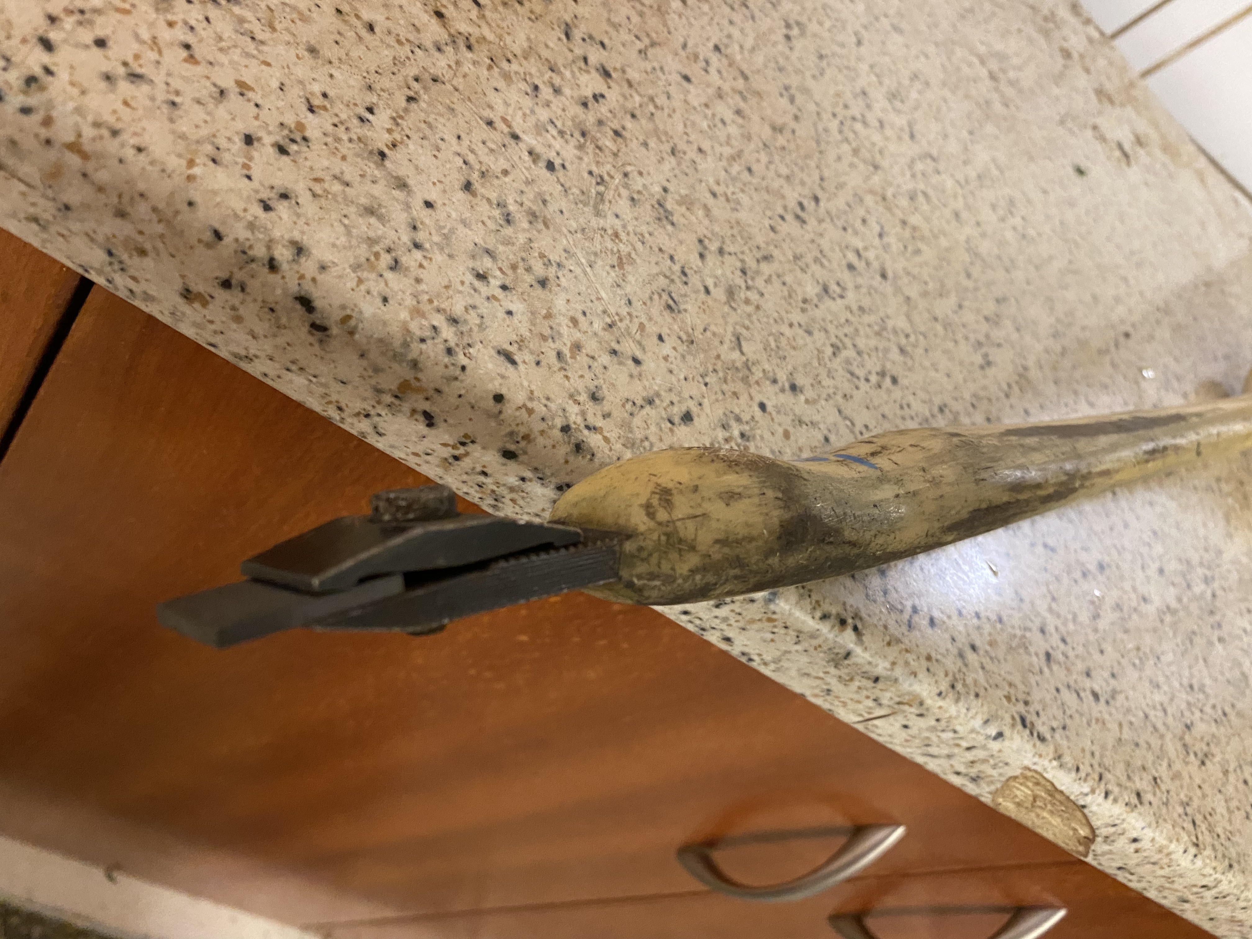

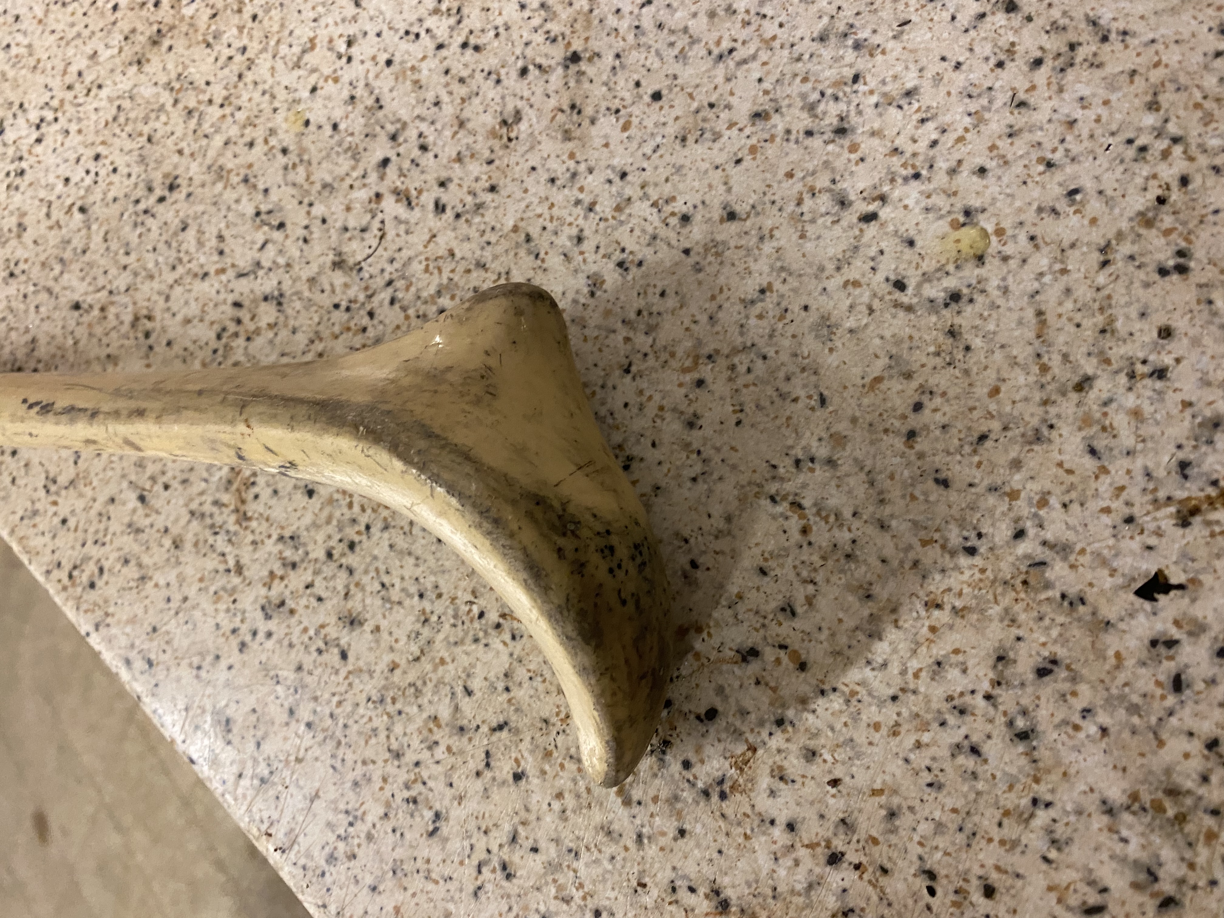

Ahoj kluci i naskytla se mi koupě ručního škrabáku
Nikdy předním jsem ruční škrabák neviděl . Tělo je asi , z laminátu ,je neskutečně perfektně ergonomicky tvarovaný a padne do rukou jak ulitý
Nic o tom sice nevím , ale třeba jednou něco budu potřebovat zaškrabat
Tak šup s ním do šuplíku

Tenhle škrabák jsem také ulovil před časem na burze.
Zajímal by mně ale názor zkušených zaškrabávačů jaký vliv bude mít to "opláštění" na pružnost škrabáku. Díky za názory.
