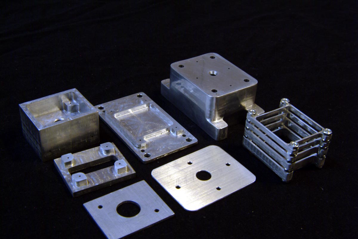

Krabičky a zase krabičky. Chudák 3040, ale co se dá dělat :-)

Na 3040 dost pekny bocni povrchy

Mohl bys prosím napsat na jaké 3040 jsi to dělal?
Je to dost široký pojem. Označují se tak jak hračkostroje podobného typu https://www.aliexpress.com/item/32283278632.html
(podobný mám i já), ale i serióznější stroje.
Já na své hračce sice občas taky nějaký dural obrábím, ale tam mám už výrazně lepší vřeteno. A stejně bych si asi netroufl udělat tu hlubokou krabici (pokud to tedy bylo frézováno z bloku).

Diky Robokope. Leč takhle "pěkný" to z tý frézky bohužel nevypadne. Muselo se to začistit/doleštit. Jak to vypadá bez větších úprav jsem postoval v viewtopic.php?t=35693&start=15 Ono to prostě tou 3.175 frézou, vyloženou na max. abych dosáhnul kam potřebuju, nedá udělat (není podbroušená a osa Z není 100% kolmá).
Mexi, je to přesně ten stroj na který jsi dal odkaz. Teď tam mám vyměněný vřeteno za 800W (hlavně kvůli otáčkám), ale první verze krabiček (vlákno: Levná čínská frézka) jsem dělal ještě s původním 300W. Je to frézovaný z bloku materiálu 6082.
