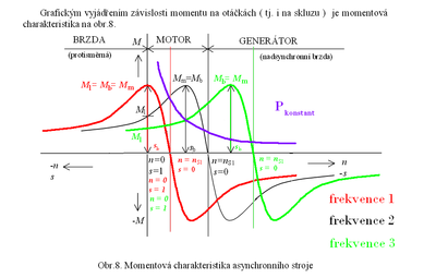

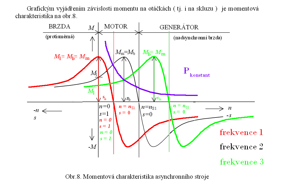

origosch píše:
ma to teda neakou silu v teh vysokych otackach?
Je to asi tak jako u konvenční mašiny, kde je asynchronní motor s nějakým momentem a převodovka. Na 60 ot/min bude krouťák větší, než na 2800 ot za min. Taky je jasné, že se na 60 ot/min frézuje nožovou hlavou 300 mm a na 2800 trojkou drážkovačkou a ne obráceně.
Jestli si dobře pamatuju z průmyslovky vzoreček, tak to bylo"
Mk=71620xP/n [ kGm, HP]. :)
No to právě s asynchroňákem srovnávat nelze - u toho, pokud se zvýší zatížení při konstaním napájení otáčky poklesnou jen o skluz.
U seriového motoru poklesnou otáčky.
Jeho momentovou chrakteristiku představuje křivka konstantního výkonu (fialová čára)

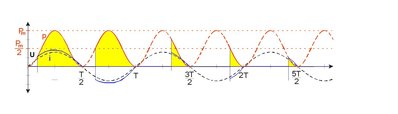

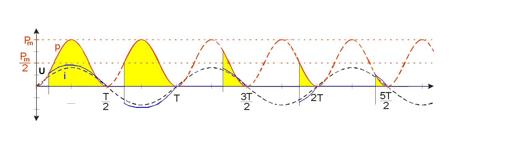

No tak, že to s tím výkonem funguje obráceně
robokop píše:ja to myslim tak ze kdyz jsi na zacatku te krivky a ona stoupa a ty jsi treba na 5 stupnich a pridas treba dalsich 5 stupnu tak mas dejmetomu vic jak 2x tolik vykonu nez jsi mel predtim
kdyz jsi daleko za vrcholem treba 5 stupnu pred pruchodem nulou a pridas dalsich 5 stupnu tak jsi nepridal mozna ani 10% vykonu
studoval jsem jedem trifazovej profi regl a ten vpodstate pod 5 stupnu fazoveho posunu reguloval tak ze uz nezmensoval uhel tyristoru ale uplne normalne prestaval spinat uplne, tedy vpodstate PWMka nad 5 stupnu otevrenejma tyristorama aby se dostal na jeste mensi regulovany vykon
- na začátku půlvlny až do jejího vrcholu je úbytek středního výkonu půlperiody (triak otvíráš) nevýrazný s posouváním fáze sepnutí (Práci určuje plocha pod půlvnou k nule).
Ke konci půlvny je to ale oráceně střední výkon půlperiody dramaticky klesá.
Žlutá plocha - práce za půperiodu
Černá přerušovaná - napětí
Modrá - proud
červená - okamžitý výkon

Nejmenší otáčky vychází na spínání u konce sinusovky . Jak triak sepne tak až do průchodu nulou nerozepne :) . Myslím si že ty nepřesnosti vznikají časováním-přesností obvodu na úplném konci sinusovky . Také je možné že indukční zátěž motoru případně jiskření uhlíků to kousek posune . Chce se na to podívat osciloskopem co přesně se tam děje. Může se lišit chování různých regulátorů i typem triaku . Nemám představu jak se chová pračkový motor ale normální uhlíkový motor na 230V se začíná točit naprázdno už při cca 8 V . Přece jenom kousání do sinusovky v tomto rozsahu napětí už musí být cítit.
