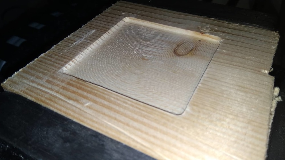

Tohle je testovací program, frézy se zlomili u jiné věci :) Bylo to tím, že mi zajela až moc hluboku než jsem chtěl a byli nízké otáčky :(

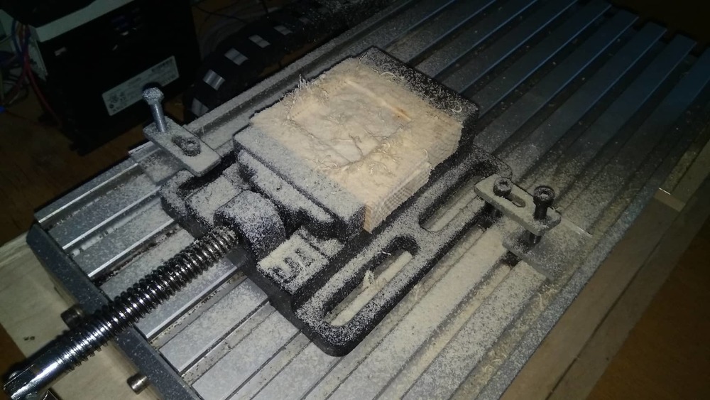

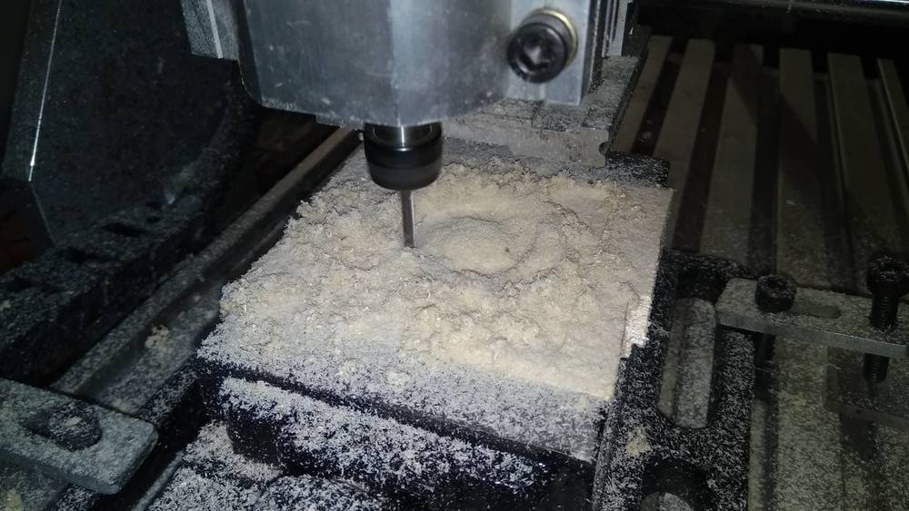

Tak stále jedu přes Isel postprocesor. A dnes jsem dělal zkoušku do prkna.

atlan
Příspěvky: 3382
Registrován: 7. 2. 2011, 9:12
25. 8. 2018, 12:20
Znarodni vysavac, aby ti tie piliny nevzblkli.
Lify
Příspěvky: 1479
25. 8. 2018, 12:27
Vysavač mám hned vedle. Večer jsem už nechtěl pouštět. Ale dík za radu :)

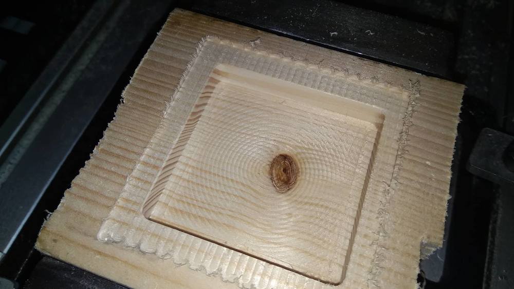

Lify
Příspěvky: 1479
25. 8. 2018, 9:32

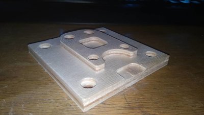

Tak další výtvor. Akorát jsou špatně nastavený díry, kromě dvou malých :/

Cjuz
Příspěvky: 2472
Bydliště: Předklášteří
25. 8. 2018, 9:38
Lify píše: 25. 8. 2018, 9:32 Tak další výtvor. Akorát jsou špatně nastavený díry, kromě dvou malých :/
https://www.youtube.com/watch?v=Ne9xEZuajS0
Zajímavý, ale nic neříkající.
Je lepší nechat kousek videa běžet normální rychlostí se zvukem a doplnit údaje - otáčky, typ frézy, ...
Pak může někdo třeba doporučit lepší postup, odhalit chybu apod.
Lify
Příspěvky: 1479
25. 8. 2018, 9:52
Dobře, pro příště :) Otáčky 35 000, obyčejná dvoubřítá fréza 3 mm z číny, posuv 16,67mm/s, úběr max 1,5 mm, při hlazení 0,5 mm

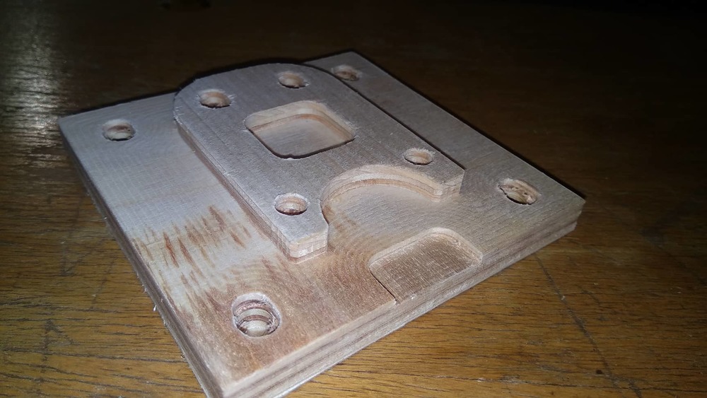

Lify
Příspěvky: 1479
26. 8. 2018, 3:31

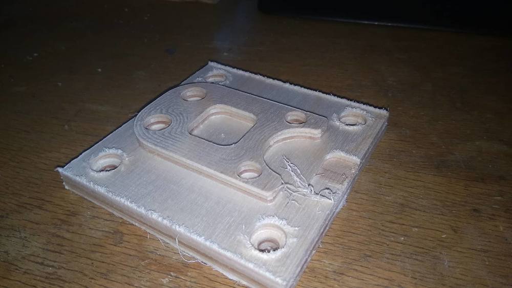

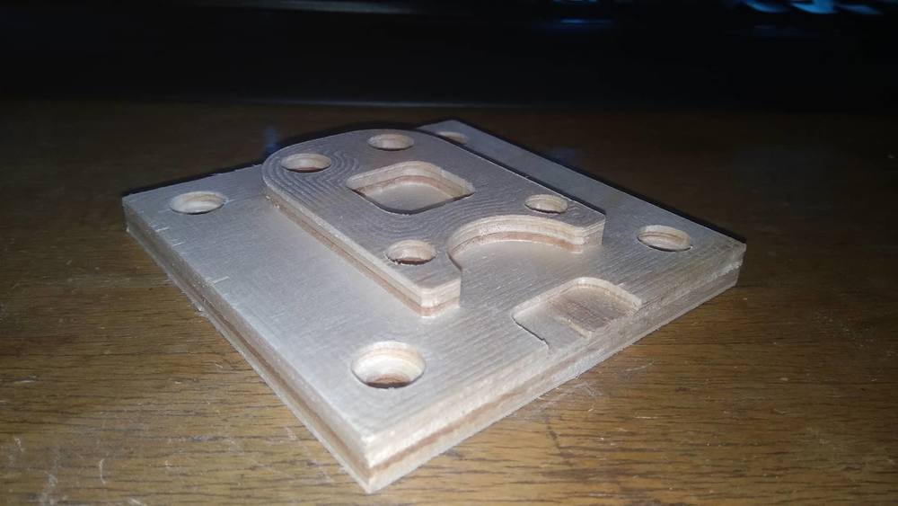

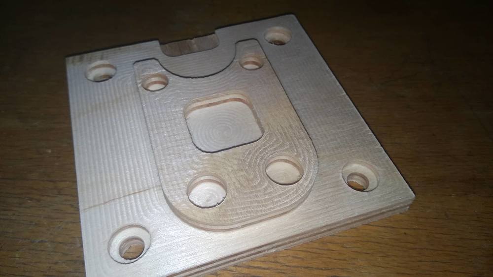

Tak jsem zkusil přenastavit parametry a z původních 51 minut jsem na 31 minutách.
Parametry: otáčky 35000 RPM, dvoubřitá 3 mm fréza, řezná rychlost 23,3mm/s, úběr při hrubování max 2mm, při hlazení 0,2 mm, optimal load 1,2 mm (rozestup? nebo jak to nazvat česky?), buková truhlářská překližka 18 mm,
Mám otázku: Proč se mi začistili ostatní otvory a jak je zahloubení, tak jsou otřepy a díra pod ní je bez otřepů? :roll: :shock:
Nějaký další tip, jak to zlepšit ? :)
Video (pardon Cjuz, zase jsem to pustil zrychleně) https://www.youtube.com/watch?v=jj9jzovR_To

grade065
Příspěvky: 1012
26. 8. 2018, 3:51
To bude asi házivostí nástroje zkus to zvednout na 0.04 na zub
26. 8. 2018, 3:55
To vřeteno skutečně točí 35000 RPM?

Lify
Příspěvky: 1479
26. 8. 2018, 4:12
Je to ovládané frekvenčním měničem a mám tam nastaveno 620. Od 0 do 1000 a v 1000 to je 60 000 RPM, dobře zvednu

26. 8. 2018, 4:14
robokop píše: 26. 8. 2018, 4:00 na plno toci 60 000 :D
Aha. Pěkné.
Věděl jsem, že Ty máš nějaké takové vřeteno.
Ale nevěděl jsem, že Ti Lify ojíždí Tvou frézku.
Jseš odvážný ... ;-)
Díky.
Příspěvky: 23381
26. 8. 2018, 4:15
je kamosova
domluvil jsem lifimu zapujcku
