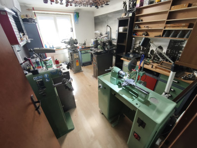

Stará dobrá klasika
obrabeni na klasice
Příspěvky: 2670
2. 1. 2025, 11:06
Moc pěkný. Jsi šikula.
Tom Dvk
Příspěvky: 636
2. 1. 2025, 11:16
To plexi kolem je ale moc pěkná frajeřina !!!

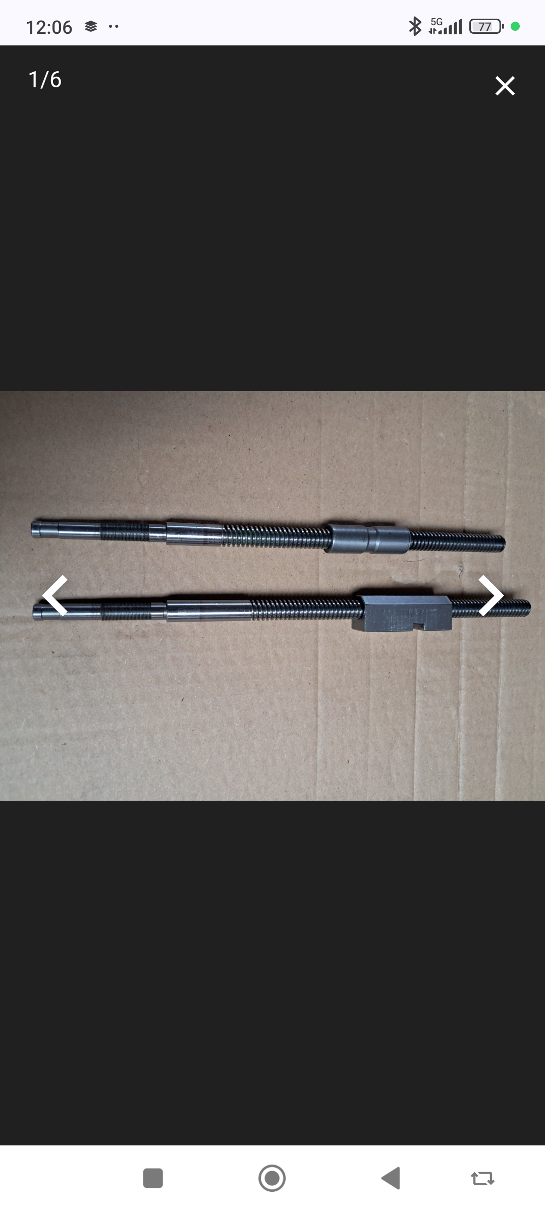

nové šrouby na Schaublin 102.
Nemo
Není vedení jako vedení.
Příspěvky: 9556
19. 4. 2025, 10:15
Hezké! Tvoje práce?
nemo
Příspěvky: 517
Registrován: 8. 9. 2008, 7:31
Bydliště: Kralupy N.Vltavou
20. 4. 2025, 11:49
Nee, koupil jsem ve Švýcarsku. Zkoušel jsem, ale matice byla problém.
Příspěvky: 9556
20. 4. 2025, 3:28
Aha, kolik tě to stálo?
Já si matku ke spokojenosti odlil :)
T.
nemo
Příspěvky: 517
20. 4. 2025, 4:34
Jeden šroub 2700 Kč. York chtěl za jeden 7000Kč. Schaublin za jeden chce i s dopravou a clem a dph skoro 9000Kč. No nekup to.

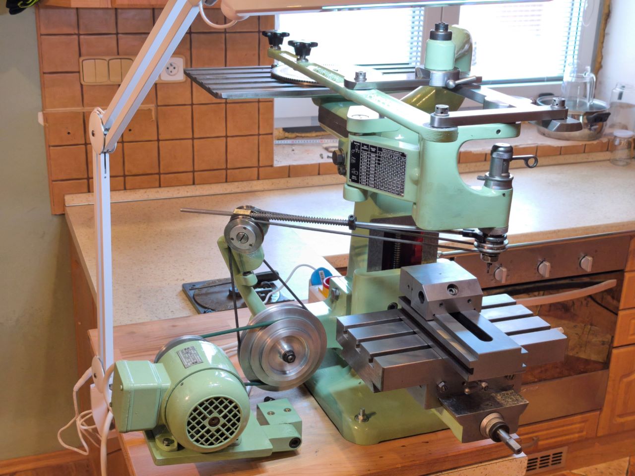

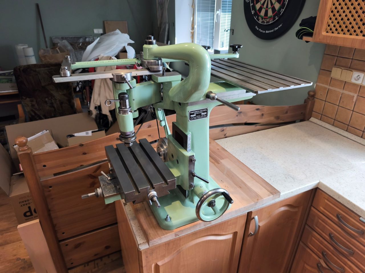

gravírovací frézka Deckel G0 z roku 1942, vkusný doplněk do kuchyně pro manželku, během odpočinkového, nudného vaření může něco dělat :D :D
udělal jsem komplet rozborku, zaškrabal vedení, přebrousil stolek i s přední stranou aby se na tom dalo pěkně úhlovat, štítky, lak, ložiska, elektrika. Původní vřeteno je identické s G1 jen s tím rozdílem, že tam jsou implementované kuličkové ložiska přímo do konstrukce toho vřetene, nebylo sice nějak moc hlučné, ale nebylo to úplně ono, měl jsem ještě z G1 a tam už jsou výměnná ložiska E7 a E13 a nestojí randál, dá se tam nastavit krásně axiálně radiální vůle, že při těch 15k otáček to vřeteno nejde skoro ani slyšet :wink:
