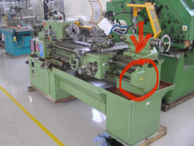

Zdravim vas, potreboval by som jednu radu či niekto nevie ake su u sv18ra mikrospinace (koncaky) na ovladanie hlavneho motoru, pripadne ci niekto nemam fotku ako to tam vyzerá lebo ja som tam ziadne nemal bolo akosi prerobené, a neviem ci sa daju take este zohnat alebo budem musiet nejako improvizovať dakujem.

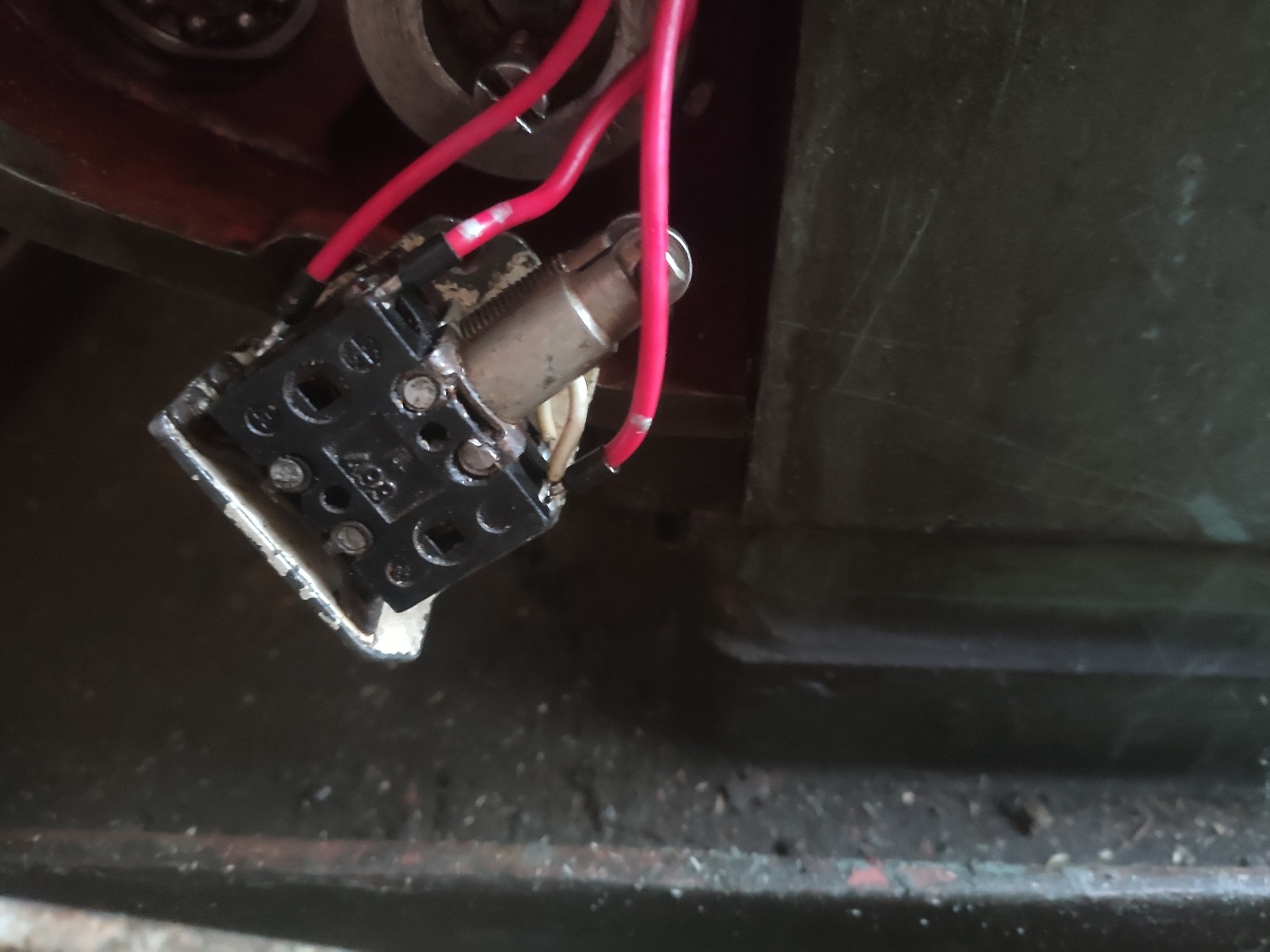

Tomi0 píše: ↑13. 6. 2021, 4:21 Zdravim vas, potreboval by som jednu radu či niekto nevie ake su u sv18ra mikrospinace (koncaky) na ovladanie hlavneho motoru, pripadne ci niekto nemam fotku ako to tam vyzerá lebo ja som tam ziadne nemal bolo akosi prerobené, a neviem ci sa daju take este zohnat alebo budem musiet nejako improvizovať dakujem.
Je tam tohle:
Tomi0
Příspěvky: 9
Registrován: 23. 5. 2020, 6:36
Příspěvek 13. 6. 2021, 4:54

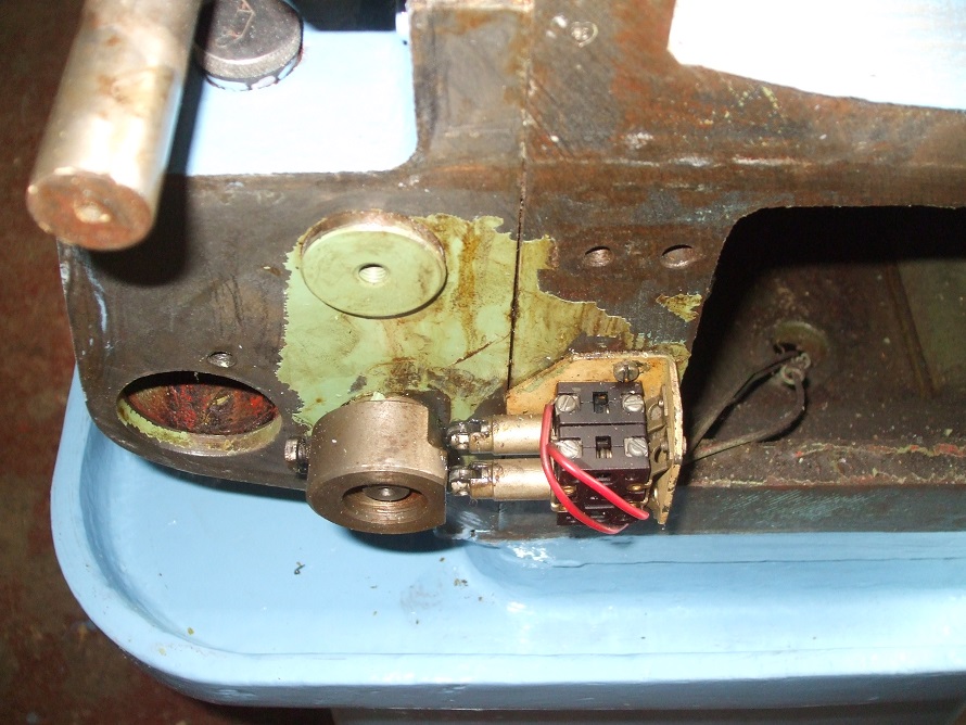

Aha, je to taky koncak s koleckem pozeram take by sa este mohlo dat niekde zohnať, diky

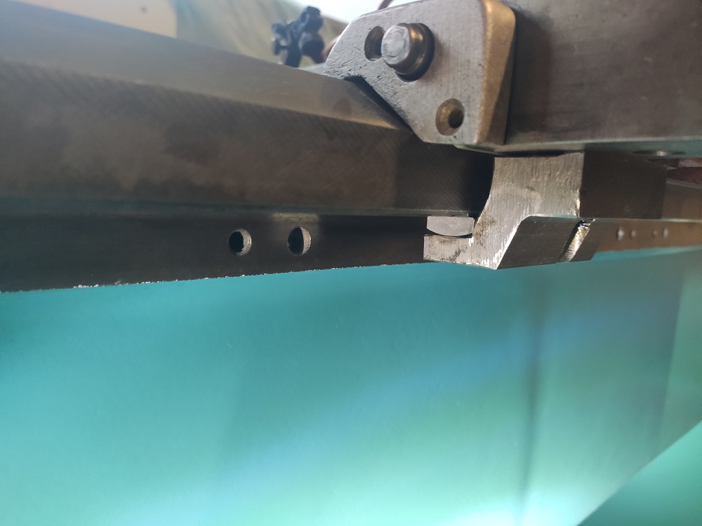

prosím o radu s díly připevněnými na spodní straně saní. Jezdí po spodních plochách lože a zabraňují nadzvednutí saní.
U zadních mám jasno, ty jsou štelovatelné. Přední (na fotce) se nedají štelovat. Na saně dosedají jen přes uzoučkou plochu, samotné kluzné části jsou proto kyvné. Když díl dotáhnu hodně, se saněmi nehnu, když je dotáhnu míň, tak už to v podstatě znamená, že šroub je celkem volný a určitě se časem povolí ještě víc.

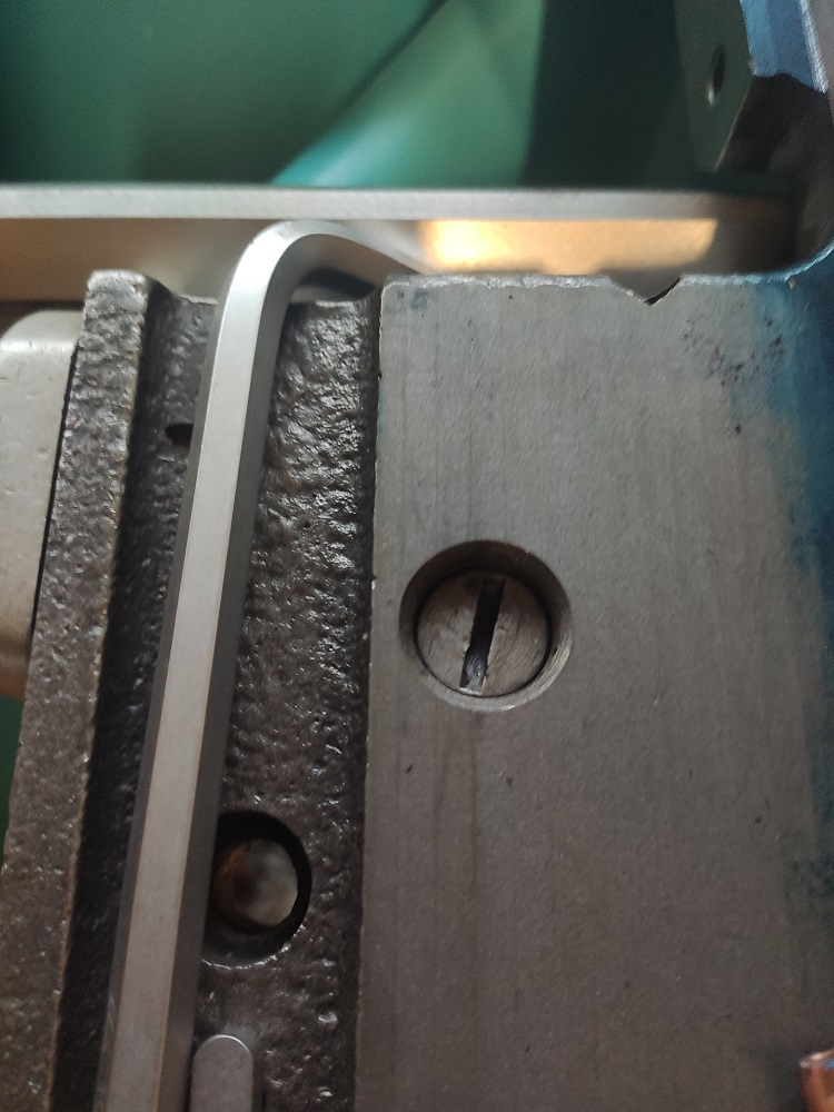

Myslel jsem, že povolení šroubu by mohla zabránit šroubovací zátka, která přijde nad šroub (druhá fotka), ale když ji dotáhnu, aby zaaretovala šroub a zabránila tak jeho uvolnění, tak je zátka příliš hluboko utopená v saních - takhle hluboko určitě původně nebyla. Ale zase - k čemu jinému tam ta zátka je. Kdyby neměla aretovat šroub pro ten kluzný díl, tak nějak nechápu její smysl. Mohl bych samozřejmě šroub podložit, aby zátka nešla tak hluboko... Radši bych ale věděl, jak to má být originálně. Dík za rady.

Zátka se hlouběji při opotřebení kluzných ploch nebude posouvat, hlava šroubu, na kterou zátka teda případně tlačí, zůstává pořád na stejné úrovni, ať šroub dotáhneš jak chceš. (EDIT: Takže mi přijde, že ta zátka je vlastně poměrně blbá aretace proti povolení toho šroubu)
Já právě koukal na fotky původního stavu, co jsem si udělal, a tam jsou ty zátky v podstatě v rovině s vrchem saní, takže těžko mohly aretovat šroub, leda by šroub byl něčím podložený nebo mezi zátkou a hlavou šroubu ještě něco bylo, což si myslím, že nebylo.
Takže jsem to asi měl nějak uvolněné. Zátku doperu na šroub a bude.
EDIT: Tady tu zátku má taky v rovině s vrchem saní: https://www.youtube.com/watch?v=w6GvnvRaHWs . Tak já nevím :D

Mám tam guličku z ložiska.

Šroub je hluboko, zátka nízká, ale co stím? :D Tak já si třeba obrousil podložky a mám to moc pěkně zároveň :lol:
Origo to bylo zároveň a pod zátkou nic. Šroub byl povolený aby to jezdilo.

Nj, nechce se mi vymýšlet už vymyšlené :) Došlo mi, že pod šroubem byla měděná podložka, já to dotahoval bez ní, takže to šlo natvrdo. Nějaká pružnost pod šroubem tomu určitě pomůže.
Ta kulička z ložiska je fajn nápad, to použiju, díky.
Zbroušení kluzných podložek (co jezdí po spodní ploše lože) pomůže? Však je to vepředu celé kyvné, přizpůsobí se to.

Podložky mezi zátku a šroub :D
