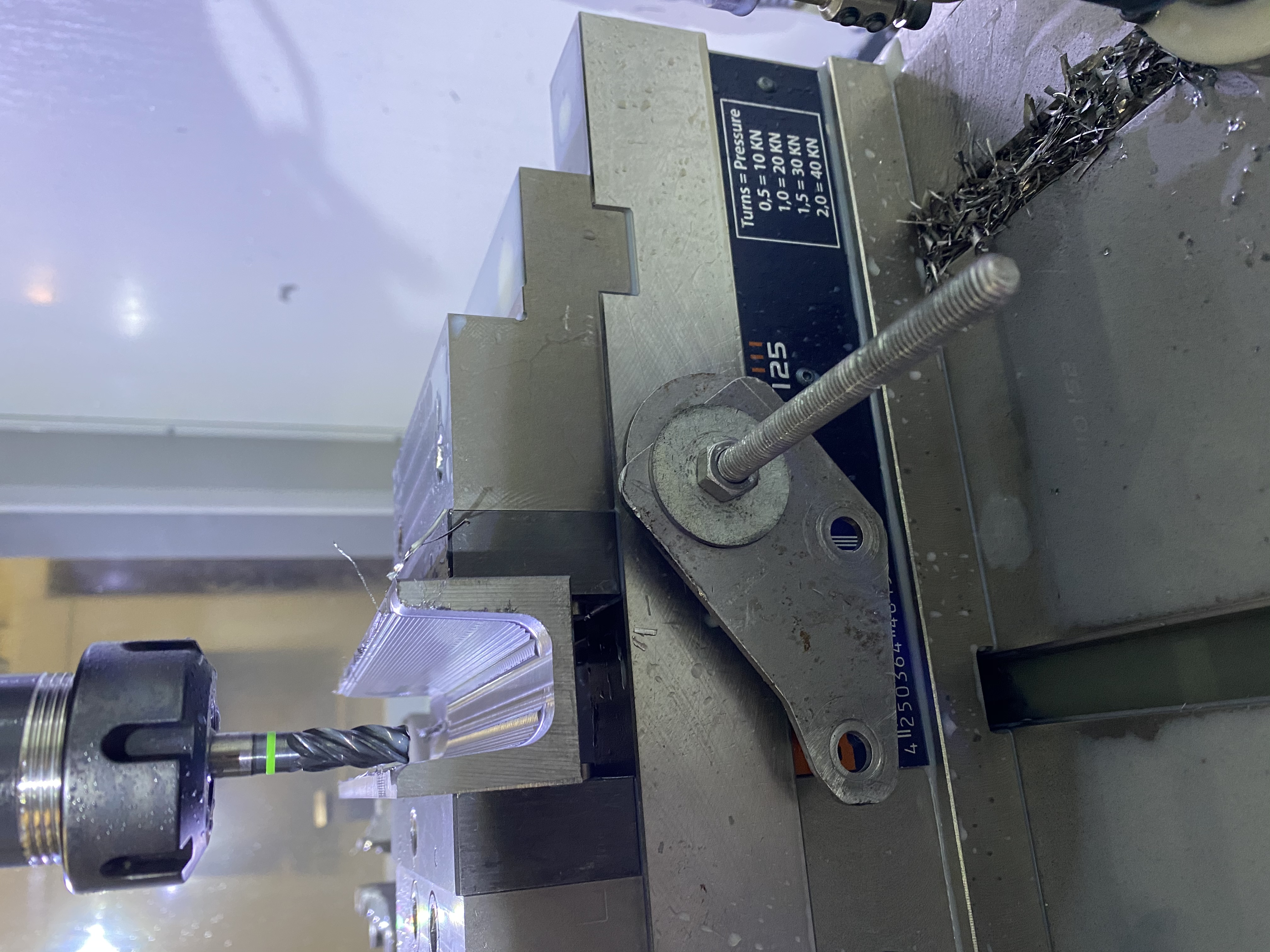

Výborná věc, já jsem to řešil nákupem, sám bych to vyrobit nedokázal...
https://www.primadilna.cz/Otocne-sklici ... -d5374.htm
Příspěvky: 2682
28. 10. 2020, 3:52
Zvěrolékař :) : chci to na hydro válce, než si pretočím plochu pod lunetu. Kvůli tomu jsem tam dal nezávisle stavitelnou. Pevnou jsem dělal někdy loni.
Nějak takhle to chci používat :-)
https://www.youtube.com/watch?v=i-auVa-T180
A tady, jak to jeho vypadá zevnitř:
https://www.youtube.com/watch?v=-E1NkckJdbs
Btw: ty samojistný podložky jsou sice drahý, ale super. Párkrát jsem to taky použil.

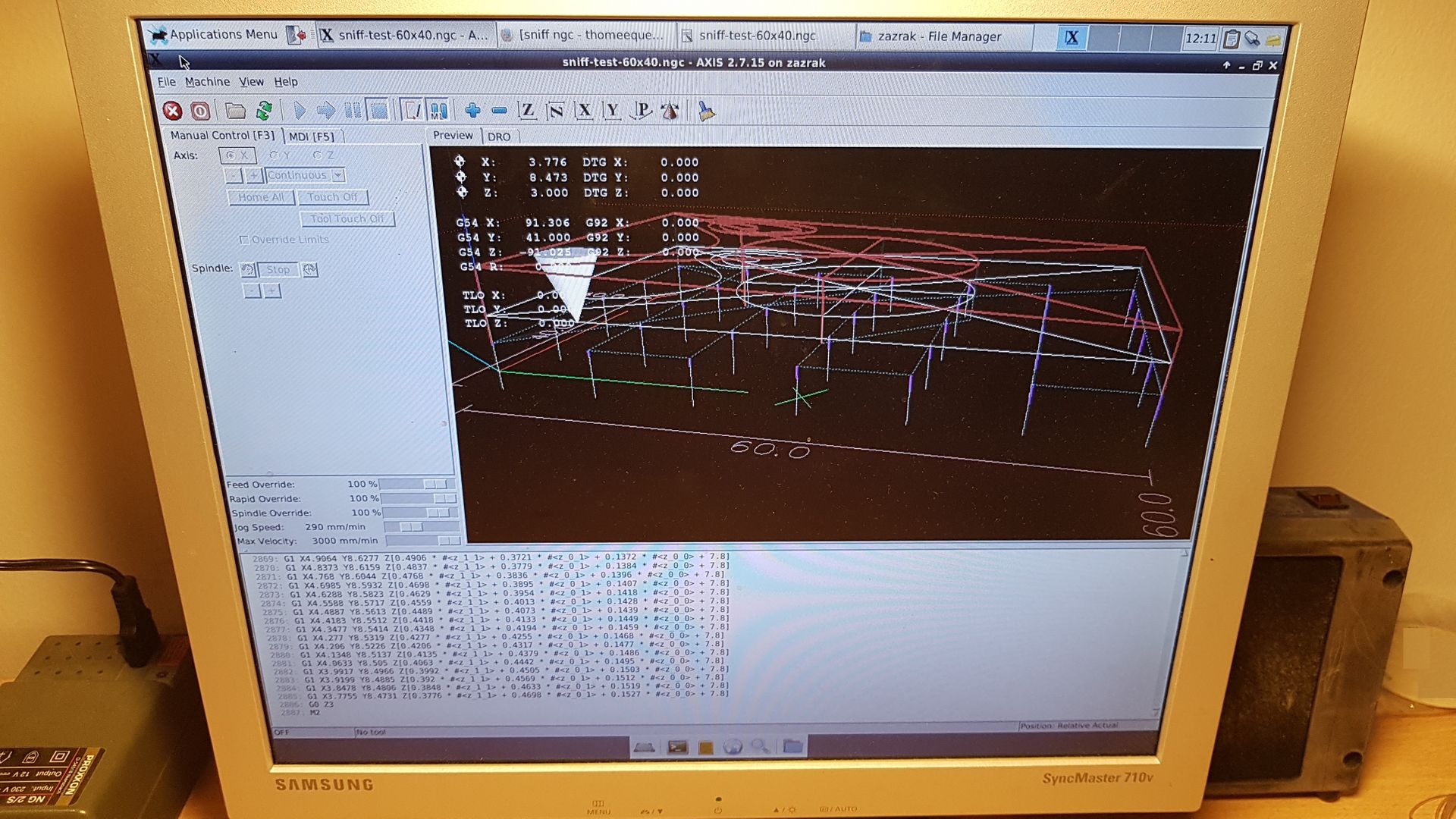

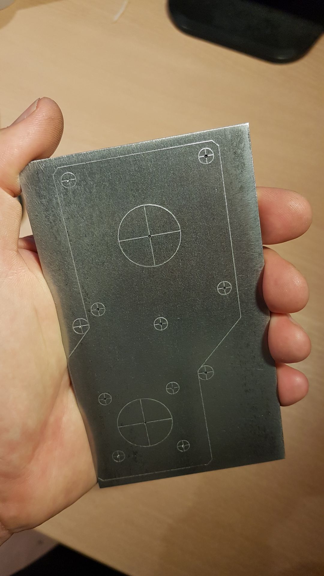

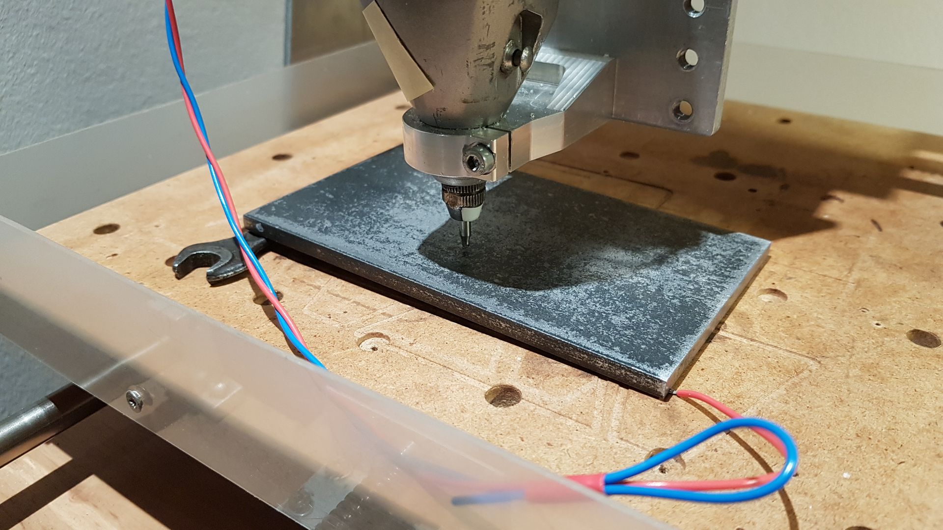

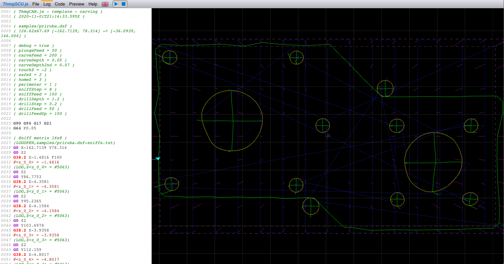

Posledních pár dní jsem ve volných chvílích bastlil generátor sebekompenzujícího gravírovacího g-code (pro LinuxCNC) 8) Občas potřebuji vygravírovat něco na ne zrovna rovný povrch a neměl jsem sílu znovu absolvovat toto martyrium. Vygenerovaný kód si povrch očmuchá a zkompenzuje sám. Ještě jsem se popasoval s okujemi a výsledek se dostavil, spokojen :)

Ak sa s nerovným povrchom pasuješ iba kvôli gravírovaniu, existuje nástroj Diamond drag engraver. Je to v podstate odpružený diamantový hrot, ktorým môžeš gravírovať aj nerovné povrchy viacmenej bezbolestne. Môžeš ho kúpiť, alebo vyrobiť. Asi by karbidový hrot s tupým uhlom na začiatok tiež vyhovel.

Příspěvky: 23343
1. 11. 2020, 10:37
popis to vic, to by me zajimalo
1. 11. 2020, 11:23
Thomeeque píše: 1. 11. 2020, 9:45 Posledních pár dní jsem ve volných chvílích bastlil generátor sebekompenzujícího gravírovacího g-code (pro LinuxCNC) 8) Občas potřebuji vygravírovat něco na ne zrovna rovný povrch a neměl jsem sílu znovu absolvovat toto martyrium. Vygenerovaný kód si povrch očmuchá a zkompenzuje sám. Ještě jsem se popasoval s okujemi a výsledek se dostavil, spokojen :)

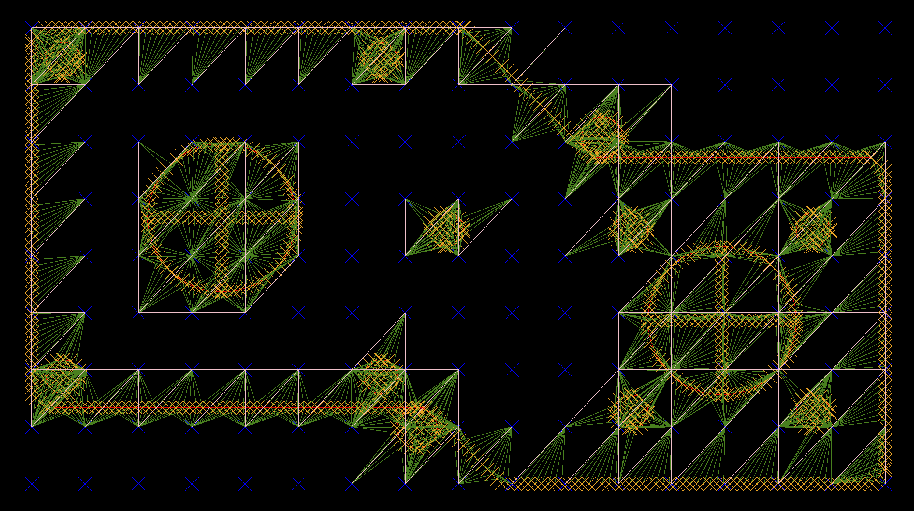

Jak prosím kompenzuješ dlouhé dráhy, které vedou "přes kopec" nebo "přes dolík"?
Kompenzuješ jen počáteční a koncový bod nebo tu dráhu rozdělíš na víc kratších?
Díky.

zverodoktor píše: 1. 11. 2020, 10:15 Ak sa s nerovným povrchom pasuješ iba kvôli gravírovaniu, existuje nástroj Diamond drag engraver. ..
Tu je nejaké videjko, ako to funguje:
Nó, tak to funguje parádně, dík! Také jsem nad tím uvažoval, řeším stejným principem kreslení plošňáků, ale je to přecijen ocel a k té mám (ve spojitosti s mým routříkem) dost respekt.
Mex, robokop:
Ano, vše, čáry i oblouky, jsou rozkouskované na krátké úseky (parametr "perimetr", zde 1mm) - u čar by stačilo (a i bylo vhodnější) lámat je na hranicích jednotlivých polygonů a třeba to časem udělám, takto je to dáno evolučně :) (původně jsem chtěl očuchávat body přímo na čarách, pak mi ale došlo, že by jich i u mírně složitějších obrazců bylo strašně moc /stačí pár oblouků/, tak jsem přešel na matici, ale kouskování "po perimetru" i u čar jsem zatím nechal):
Modrá X jsou měřené body, oranžová lomy čar/oblouků předlohy (červená), zelené/růžové čáry jsou spojnice s vrcholy/polygony, ze kterých jsou výšky lomů počítány.

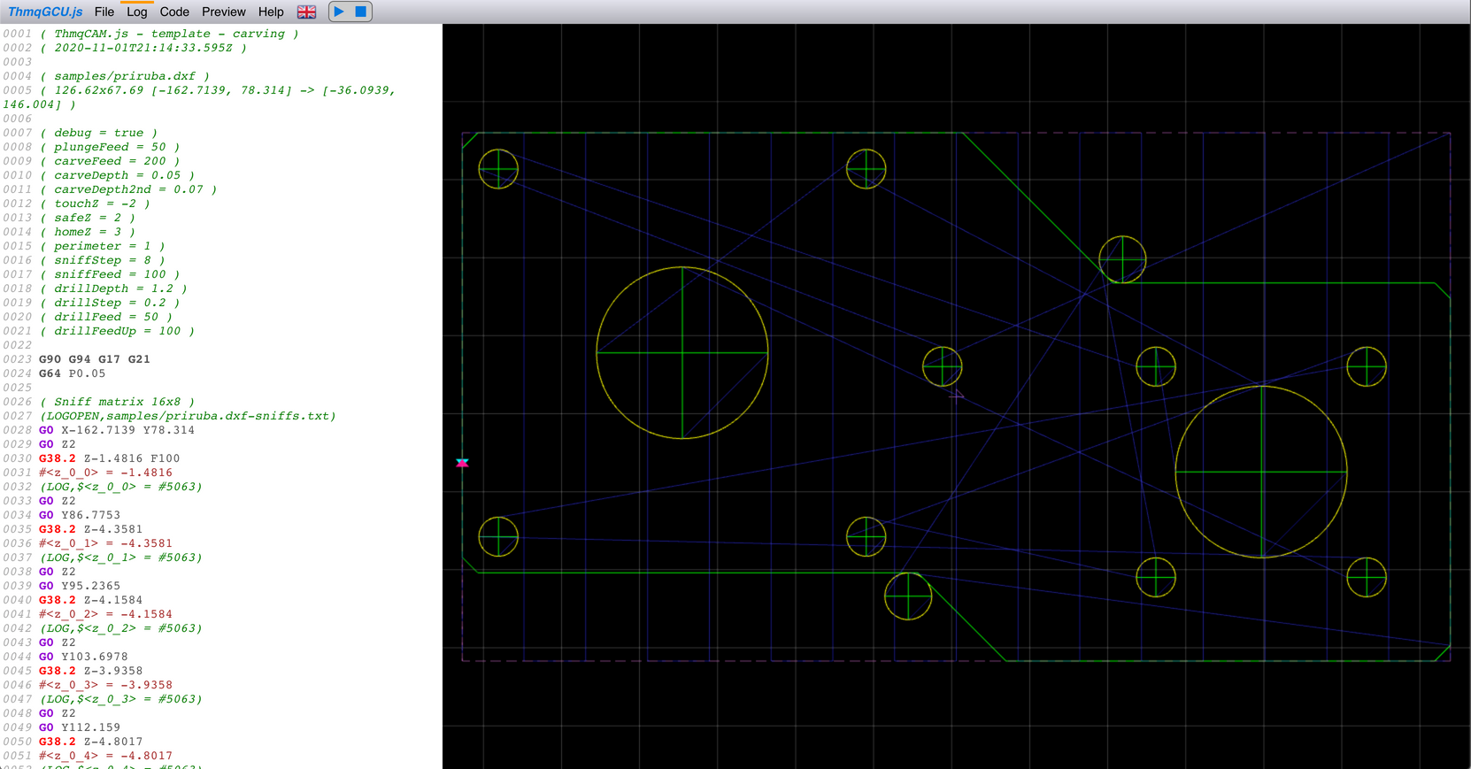

Konvertor načte předlohu (DXF, tady skeč z F360), z rozměrů vymyslí matici, postupně jí na začátku programu očuchá a hodnoty uloží do proměnných (zároveň se hodnoty logují pro případ nějaké nehody, kdy už je deska napůl rozvrtaná, atp.). Pak vygeneruje gravírovací kód viz. výše, hodnoty Z jsou počítané z proměnných daného polygonu, koeficienty jsou předpočítané pro polohu bodu v tomto polygonu, např. G2 X-109.8728 Y143.6329 Z[0.6771 * #<z_7_8> + 0.0426 * #<z_6_8> + 0.2802 * #<z_6_7> - 0.05] I-0.1001 J-2.498). Mrkněte na ty videa, je tam vždy i záběr na kód.
A ještě to tedy všechny plné kružnice vyhodnotí jako vrty, udělá to v nich kříž a předvrtá dírku, ale to už je mimo (resp. původní smysl celé práce :D, ale nesouvisí to s kompenzací Z).
