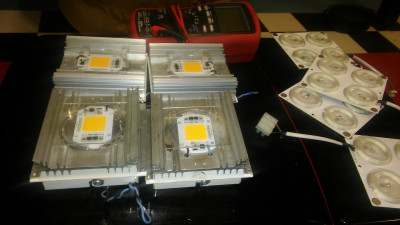

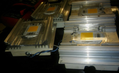

Myslim ze to mas chlazene pekne a s velkou rezervou.
Moduly LED pole (COB chip) vetsiho obdelnikoveho formatu pouzivam taky. Mam je na strope v dilne jako takove silnejsi ambientni osvetleni neco pres rok. V mem pripade jsou to moduly DOB-6040A,barva studena bila, relany prikon 40W (prodavany jako 50W) . Svetelny tok kolem 3500lm.
Chlazene jsou jenom pasivne, umistene na extrudovanem AL profilu viz foto pro predstavu o velikosti. Teplota jde v lete nekam k 46 nebo 48degC max.
Predesle generace podobnych 230VAC modulu LED pole (prevazne tvaru ctverec) nebyly rozhodne tak ucinne a nejspis by takoveto chlazeni pro natolik vykonne moduly nestacilo. Ale tyhle nejnovejsi jsou uz imho vazne dobre, spolehlive .
dilna strop LED 40W
dilna strop LED 40W
dilna strop LED2 40W

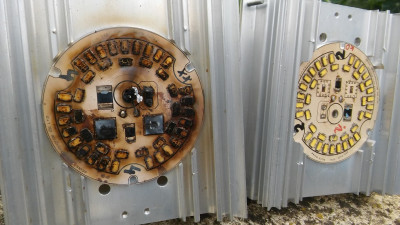

Prikladam pro porovnani schvalne fotku asi 5-6 let starou, kdy frcely LED moduly s diskretnima SMD LEDkama. Navrzeno to bylo tak, ze teplota dosahovala na tom stejnem chladici taky tesne pod 50degC. Jenze to ty "paskove" LED vydrzely asi jen dva nebo tri roky a pak hromadne odchazely. Foto tedy ukazuje dva identicke 17W korejske moduly kruhoveho tvaru po tech cca 2 letech provozu. Bystry pozorovatel si muze vsimnout, ze jeden z nich je trosicku poskozeny :lol:
dilna strop17W LED diskretni

edit: jo a jeste jsem zapomnel dodat, ze ze zadni strany profilu mam prisroubovany 230VAC/10A NC termostat, myslim ze jen 60°C. U tech starych modulu to byla nutnost, stejne jako silikonove privodni vodice.

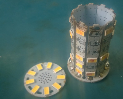

gekonko>Ja uz tam prave jednou mel 10W takovy ten starsi typ, mensi ctvercovy DC modul LED pole , myslim 12V a to bylo hodne slaboucke, tak jsem pak poridil 30W vetsi ctvercovy (30V, 1A) a ten dlouho nevydrzel viz foto.I kdyz byl dost chlazeny tak mu postupne pohasinaly jednotlive ty bondovane ledky v poli az zhasnul uplne. Tenhle AC byl uz treti pokus. Taky jsem tam mel integrovane SMD led ve forme zarovky viz foto jedne takove co mi taky odesla- ty "kukurice" ale ty jsou pri slusnem vykonu nesmyslne dlouhe a couhaji ze stinitka a nebo zase moc slabe.
edit: prikladam foto aby bylo jasne o cem pisu.
30V 1A 5050 LED modul 2015
LED kukurice 18W 2014
