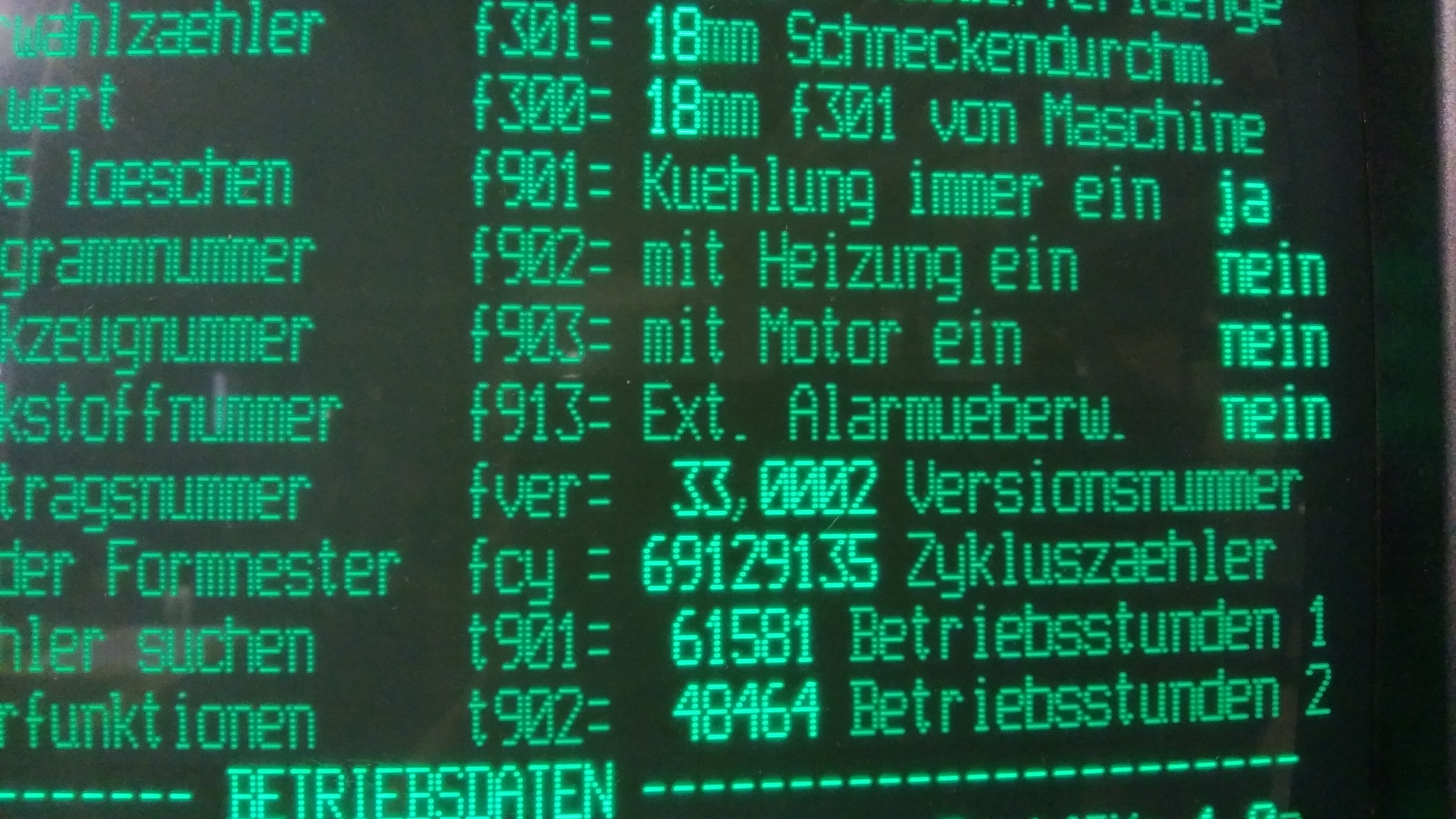

Ty brďo zelená crt obrazovka není to arburg hydronica? Docela tam máš hodně cyklů na tak "málo" provozních hodin
Re: když se nedaří :-(
Napsal: 2. 9. 2022, 11:40
od Sancho Panza
kenybz píše: 2. 9. 2022, 6:54 Ty brďo zelená crt obrazovka není to arburg hydronica? Docela tam máš hodně cyklů na tak "málo" provozních hodin
Ne, Hydronica je ještě bez klábosnice a CRT, kdežto tohle je Dialogica (která je skoro podobná jako Multronica).
No a ty sjetí - to je jednoduchý - když je malá a rychlá (700mm/sec na zavírací jednotce) mašina a malý dílce, tak to pak běží rychle a pak sčot naskakuje jako divý.
Mj, pumpa je původní, hlučnost asi tak jako lednička, servo taky původní (to je už takový horší), manžety taky původní (!), akorát manžety na vstřikovací jednotce začaly močit loni, takže se vyměnily - furt je to ale dosažitelné jako originál náhradní díl. Mechanicky (tyče a vedení) je jako nová.
Kdyby to bylo zbastlený tak jako ty současný čínský píp, tak už je to 10 000x po smrti.
