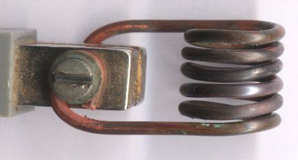

Konečně jsem si k trafopáječce udělal demagnetizační smyčku s více závity.
Měl jsem to udělat už dávno.
(To si asi lidé říkají i v jiných životních situacích.)

Zajímavé! Co tím demagnetizuješ?

no třeba šroubováky demagnetizuješ i v standartní pájecí smyčce prostě co vejde mezi to protáhneš a odmagnetuješ.

kdysi jsem přejel magnetem po obrazovce barevné televize rubín a zmagnetoval jsem stínítko respektive ten děrovaný plech za sklem obrazovky...vzal jsem trafopájku a jezdil smyčkou po skle obrazovky a odmagnetoval jsem to sice to trvalo ale šlo to

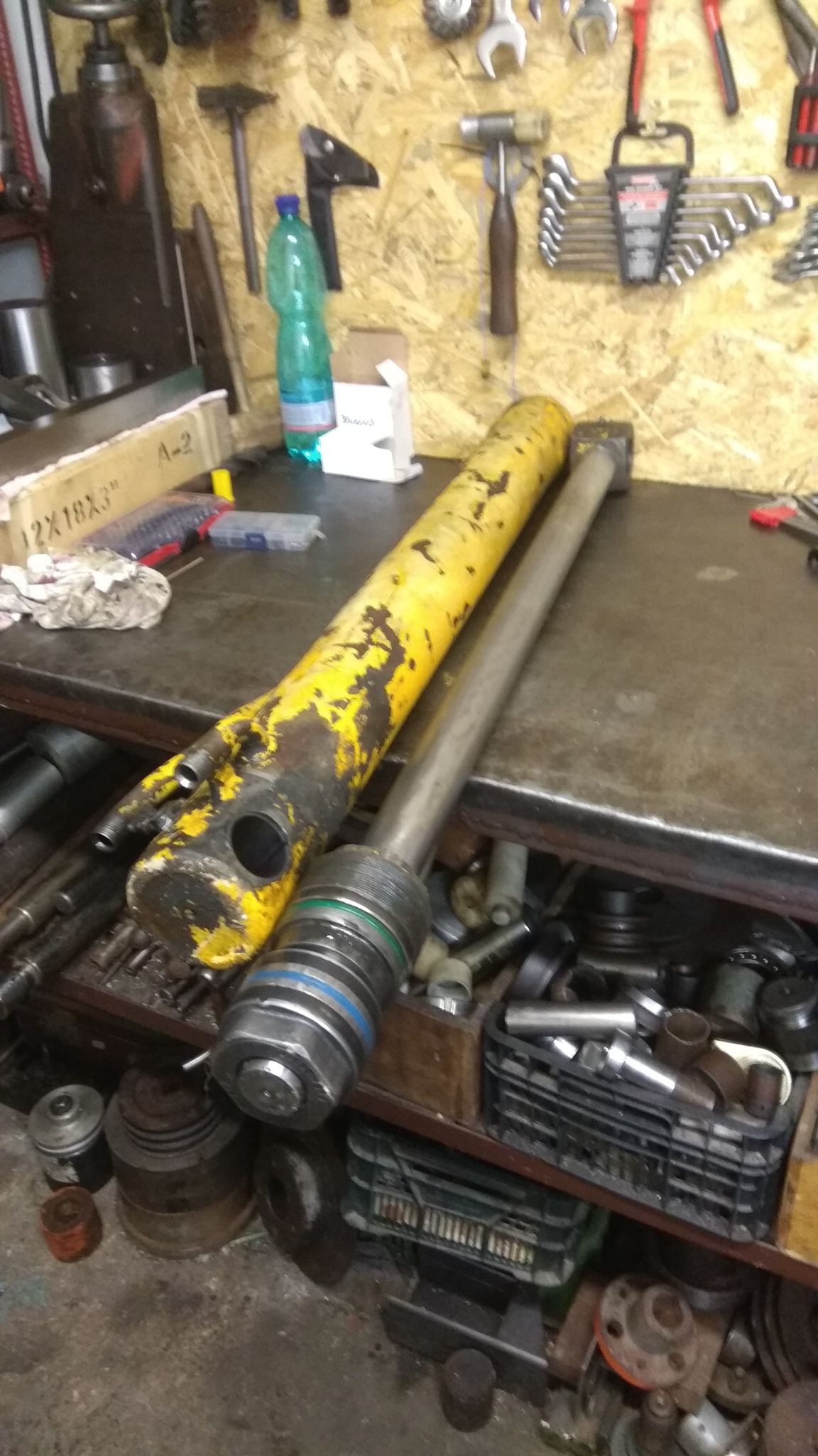

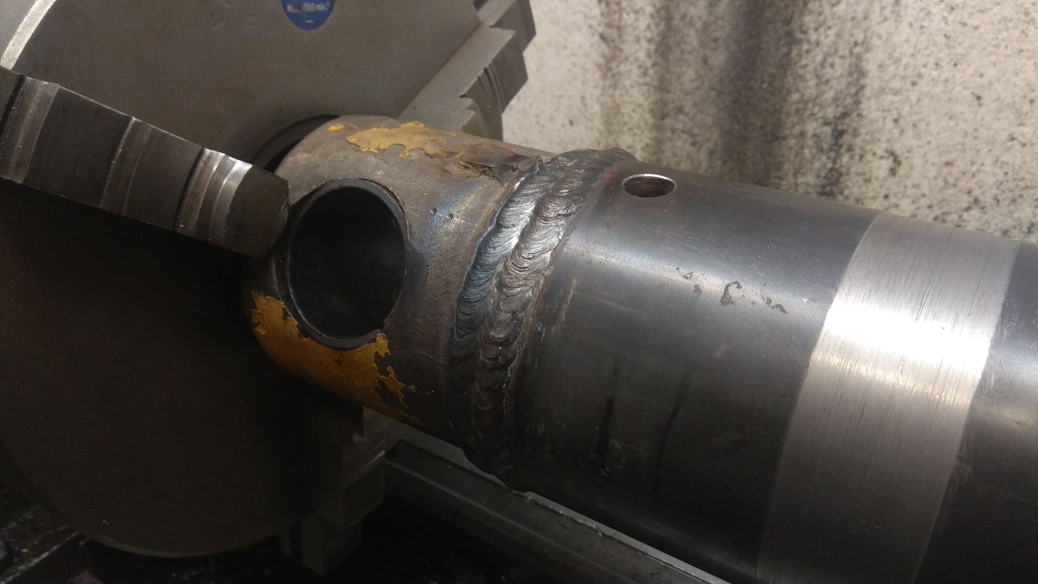

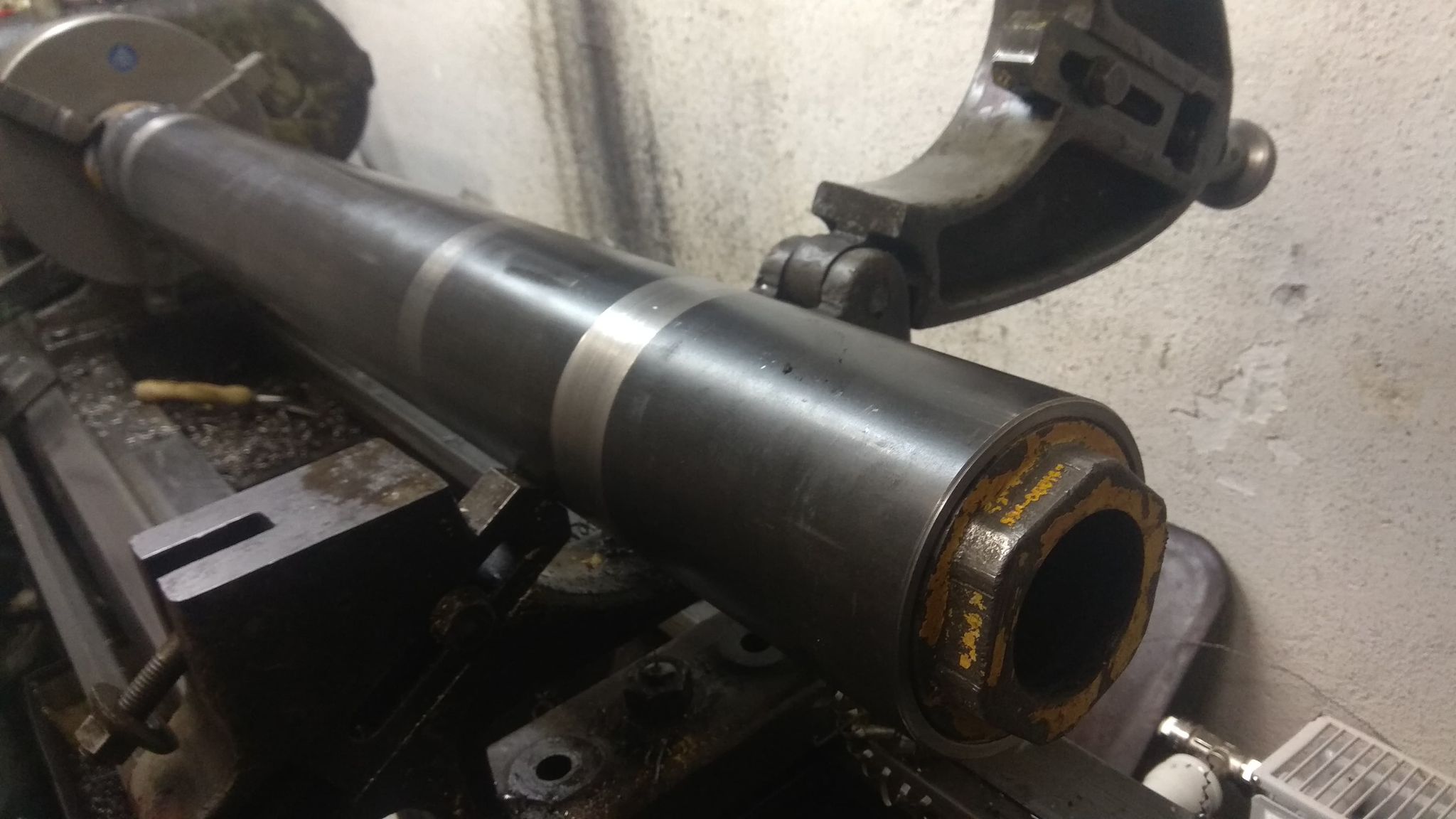

Nová rúra valca pre kamaráta na bager, tyč s okom pôjde tiež nová. Musím si spraviť nejaké zváracie polohovadlo, gúľať to pri zváraní po ponku nie je bohviečo

Když by jsi vedl proud přímo na obrobek (a trochu to zakryl), byl by velký průšvih svařovat to přímo na soustruhu?

Bodujem to v sústruhu, ale je to vždy riziko - aj keď ukostríš obrobok, tak sa nejakým nedopatrením môže stať, že elektródou zavadíš napríklad o nožovú hlavu. V tomto prípade by sa prúd uzavrel cez lunetu, ale keď máš niečo chytené letmo, tak to prejde cez ložiská vretena a to je celkom prúser.
Takže teoreticky by to asi šlo, ale nestojí mi to za potenciálne poškodenie ložísk (a strusku padajúcu na sústruh)
Edit: ale pakistanskí majstri sa s tým nezaťažujú, stačí asistent na točenie vretenom a už sa zvára :lol: zaujímalo by ma, kde asi pripol kostru

Zase když to ukostříš na správném místě, tak si zakalíš vodící plochy :lol:
Jen by to teda chtělo nejdříve zaškrabat :lol:

Aha, rozumím, to mě netrklo. Můj soustruh se dá krásně a rychle odstrojit (support i koníka dám dolu a pak zpět za půl minuty.. a víc tam toho není :)), tam by to riziko asi šlo celkem rozumně eliminovat.

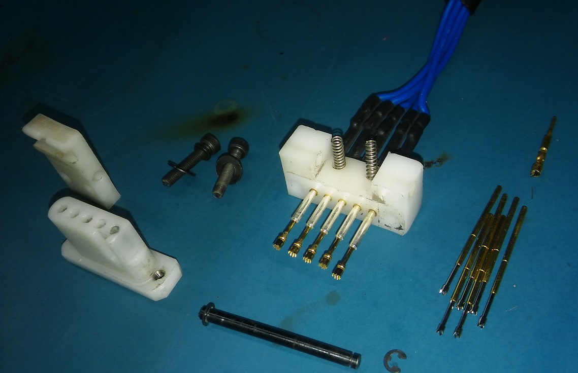

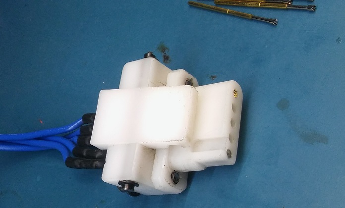

Ja si prave dobastlil a otestoval nejake nesehnatelne automotive konektory na kabel. Uvidim co ten nylon vydrzi v denni zatezi.
