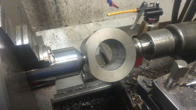

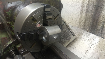

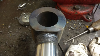

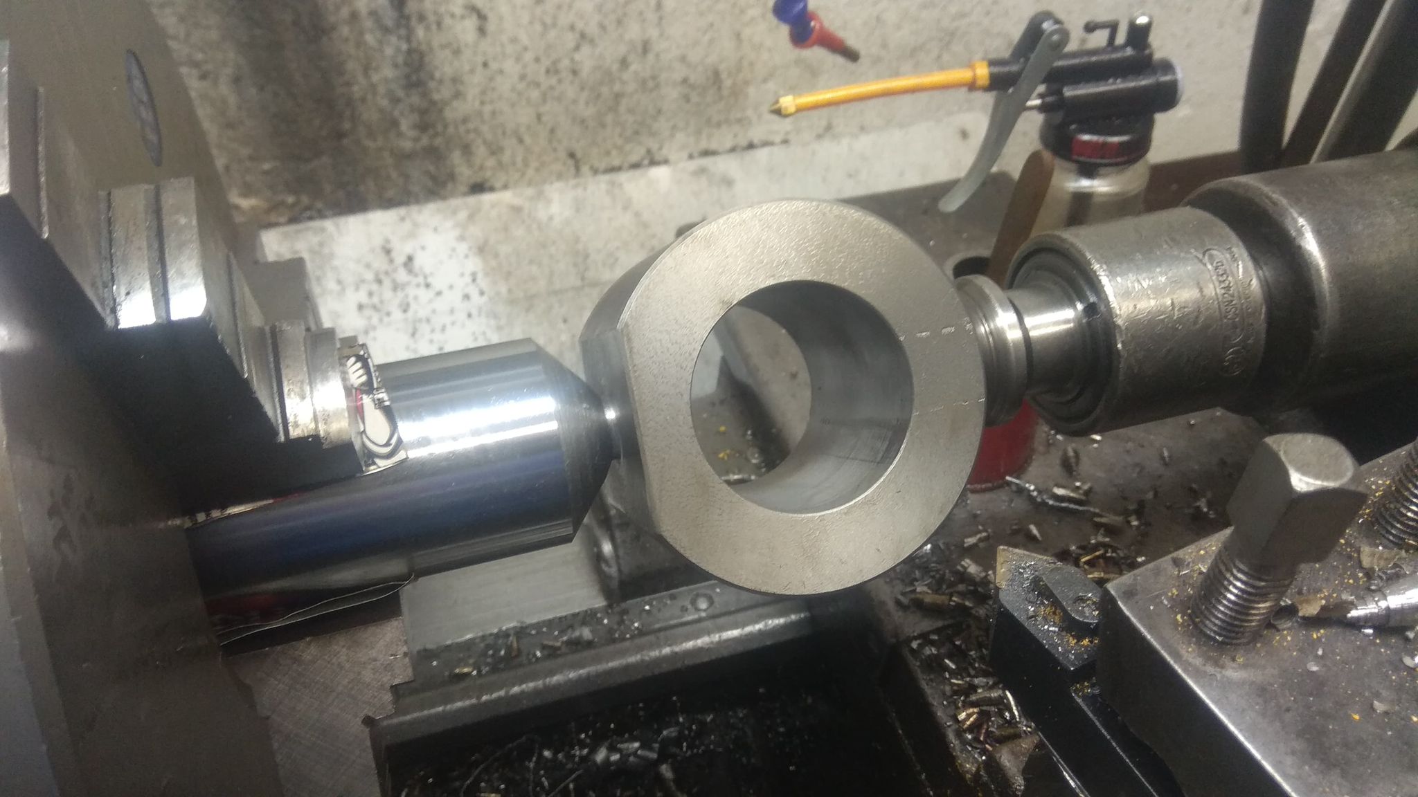

Nová tyčka a oko k valcu zo včera, konečne som vyskúšal juhoslávsku lícnu dosku

Na tom druhém obrázku probíhá jaká operace, to bodování?

Áno, nabodujem si to takto v sústruhu a zmeriam, či sa to nepohlo, tá diera v oku musí byť kolmo na piestnu tyč. Niekto to zasa robí tak, že nareže do oka aj tyče závit, spojí ich dokopy cez štift a potom zvára.

Jj, to už jsem dokonce v menším aplikoval také (proxxon držák). Pak je trochu práce začistit vnitřek oka, pokud má být povrch ťip ťop (leda by se vešel slepý závit). Máš to pěkně svařené, zvlášť, pokud jsi to jen koulel po ponku :)

Vďaka, nie sú to žiadne výstavné zvary ale držať to bude. Presne tak ako máš spravený ten držiak som to myslel, začisťovať sa to moc nemusí, do tej diery sa ešte lisuje púzdro. Takže už môžeš repasovať valce, technológiu už ovládaš :lol: Inak s tým proxxonom to musela byť celkom babračka, aby to bolo po prikrútení v správnej polohe.

Taký zvar to celkom slušne zdeformuje, budeš ten otvor ešte pretáčať, alebo to máš už na hotovo?
