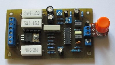

Tak jak jsem psal, udělal jsem regulátor s TDA1085C. První poznatky jsou takové, regulátor funguje. Porovnání TDA1085C a U209B, tak vyhrává U209B.
U209B má lepší reakci na potenciometr, TDA je pomalejší na změnu nastavení. Opět je použito datasheetové zapojení nijak upraveno.

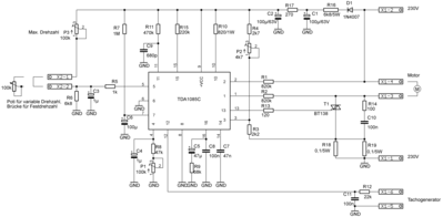

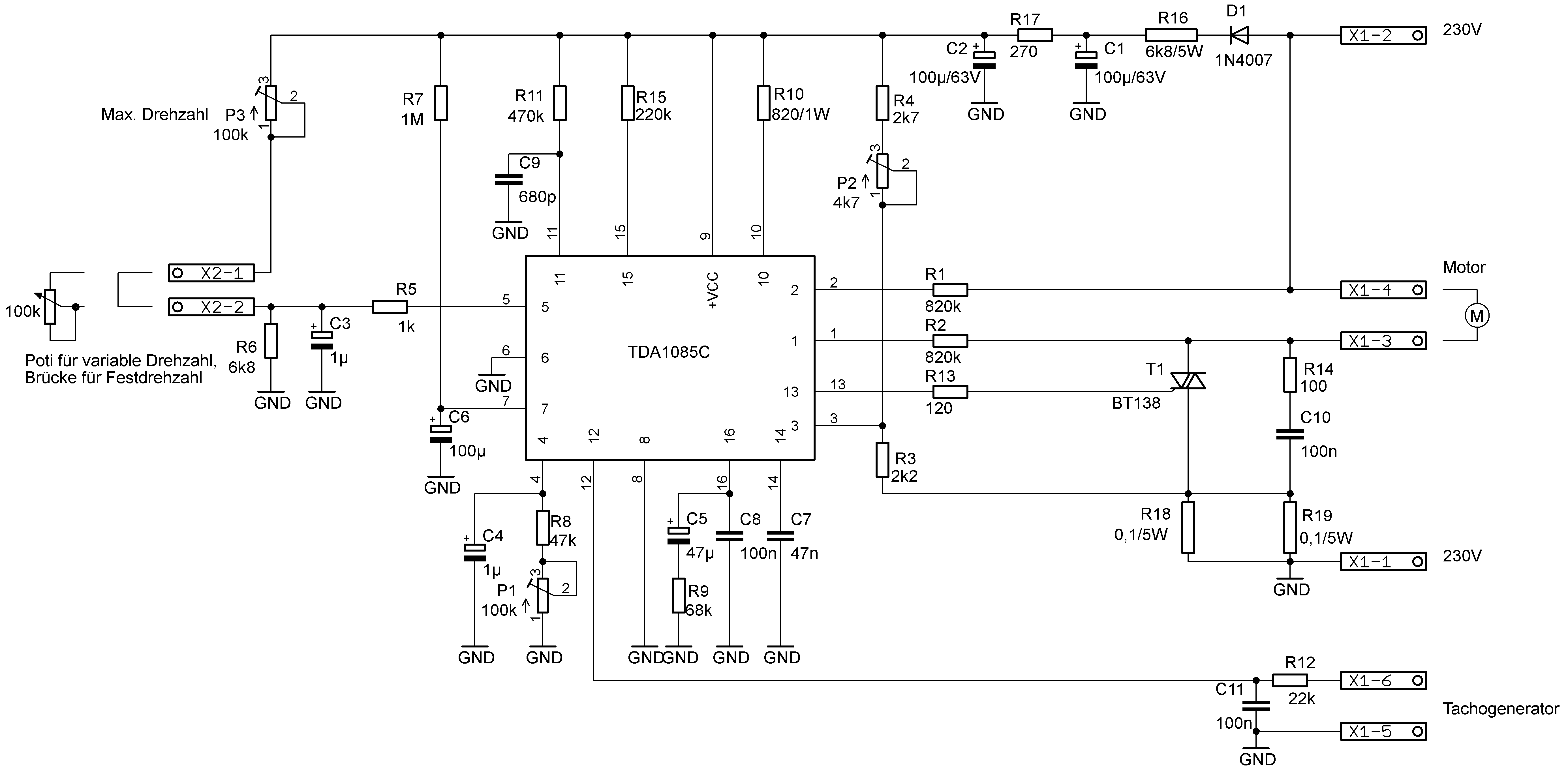

Tak to jsi rychlej, opravdu. Jak se koukám, máš tam 3 trimry, taky potenciometr. Mohl bys prozradit , kde jsou umístěny a taky jejich hodnoty? Jeden je na schematu datašítu. Taky na datašítu chybí hodnoty R4,R10 a R15. Chtěl bych ho zkusit postavit.
Taky jsem hledal v překladači, co znamená slovo RAMP, je to rampa a nevím o jakou rampu jde.

Příspěvek 25. 6. 2015, 11:44
Ty trymry doplňují zapojení. Ramp znamená jak rychle motor dosáhne nastavené otáčky po zapnutí regulátoru.. Motor při zapnutí necukne.
