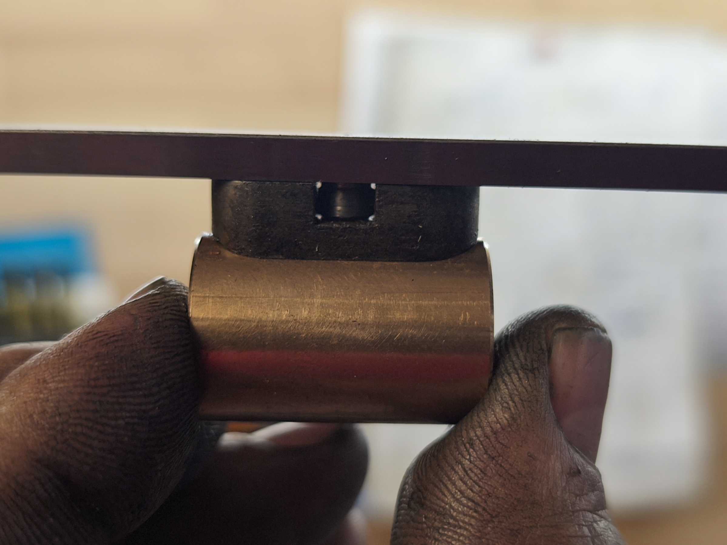

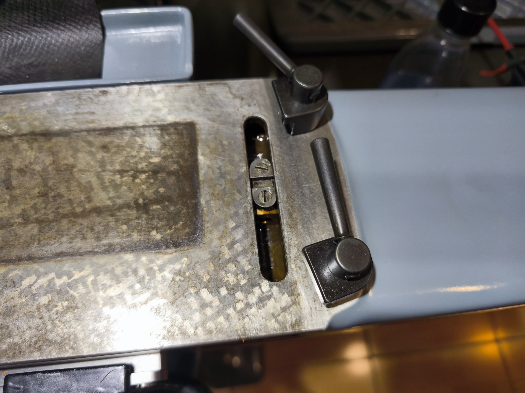

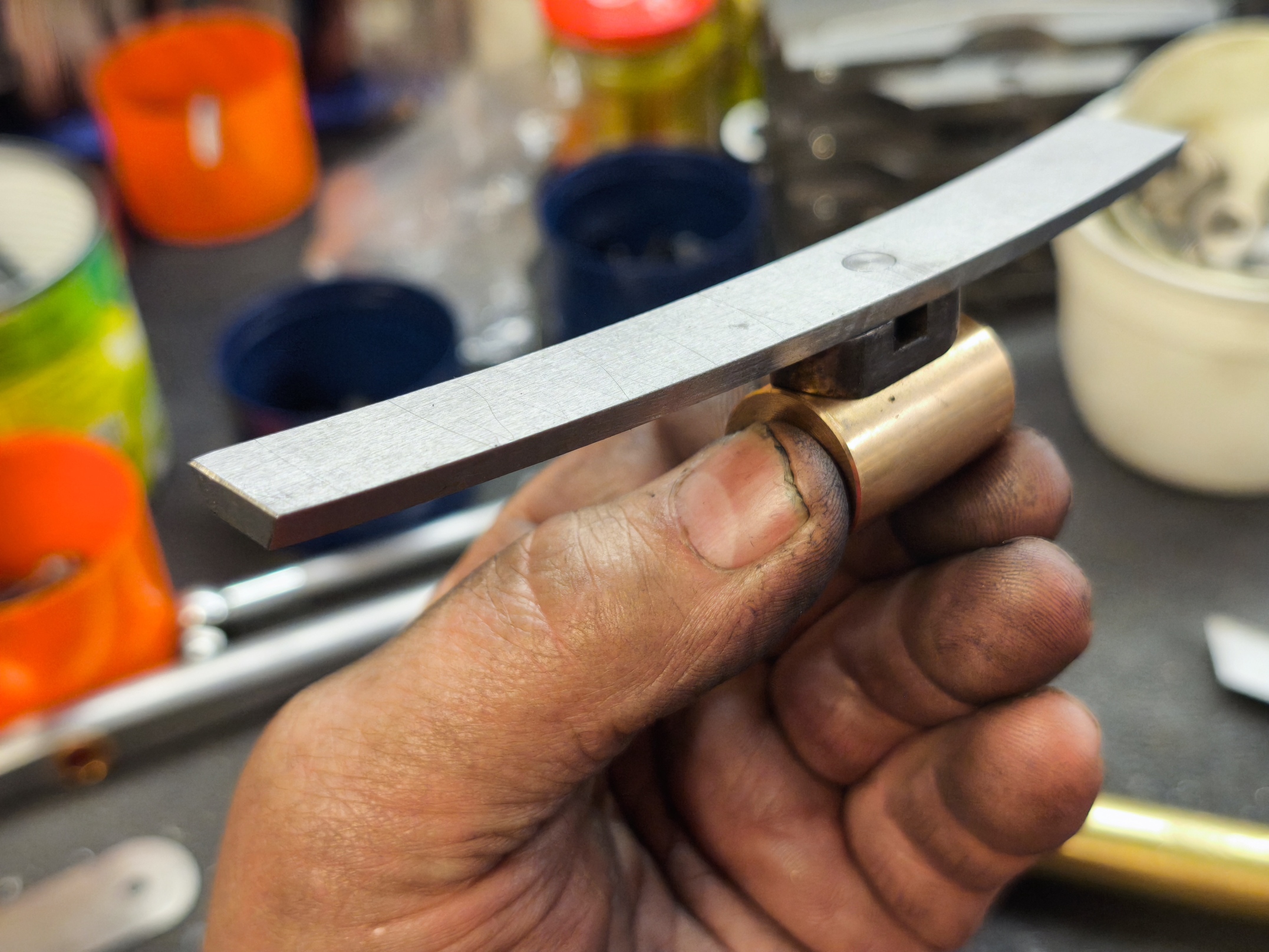

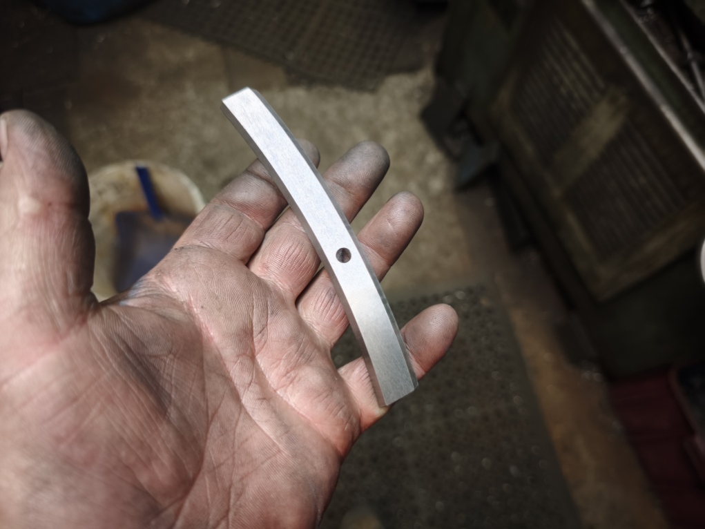

jasně, charonova :D ...půjčoval mně z ní držák držák hodinek a komponenty k nastavení úhlů (dodatečně děkuji), dodělával jsem aretační lízátko s rádiusem R 332mm, matici a šroub pro nastavení úhlu k variantě s těma tisícinovýma hodinkama (měl jsem jen klasiku)
...ta výroba byla teda oprc :wink:

...ta výroba byla teda oprc :wink: IMG_20260316_180415.jpgIMG_20260316_182331.jpgIMG_20260316_182338.jpgIMG_20260316_183709.jpg

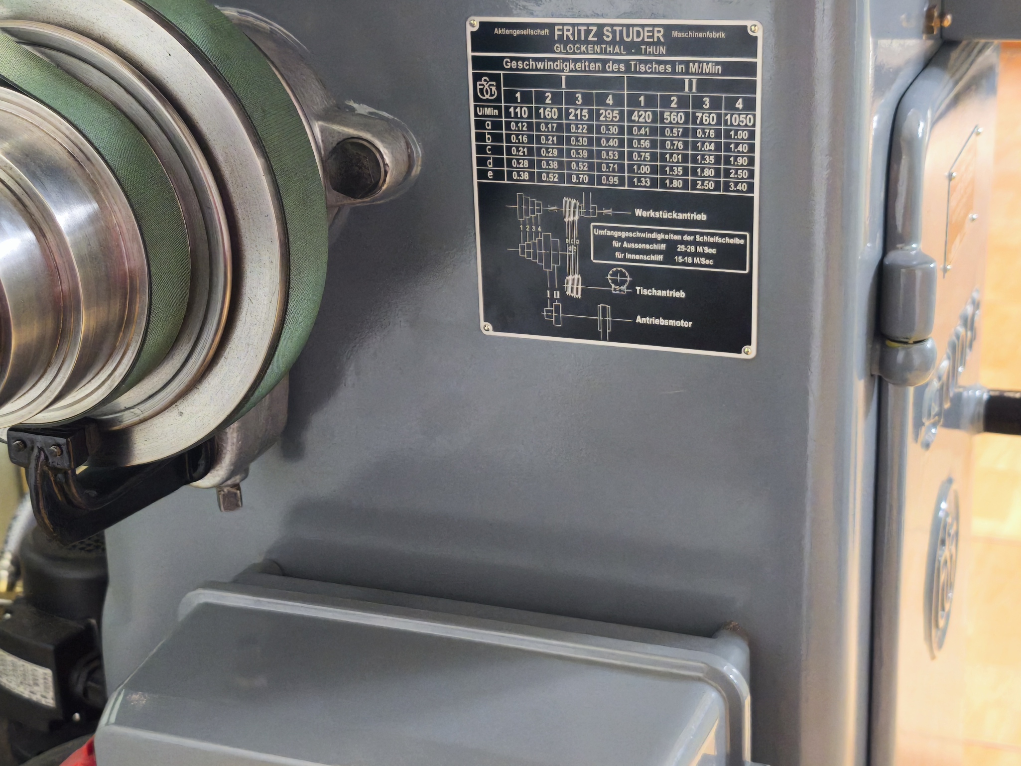

A já slintám nad škatulkou s tlacitky a štítkem :) Že by se dalo poprosit to zkopirovat na meho studříka... :?: :D

Charon píše: 17. 3. 2026, 7:11 A já slintám nad škatulkou s tlacitky a štítkem :) Že by se dalo poprosit to zkopirovat na meho studříka... :?: :D
pokud si to vytlačíš tak ti pošlu model :wink:

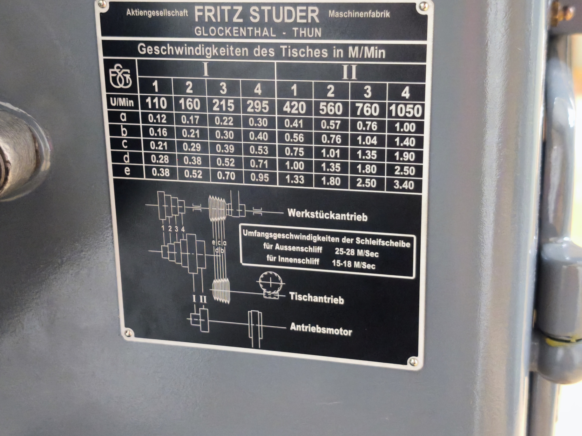

Jasan jasan, přihodíš mi ještě soubor s nakresleným štítkem s popisky? Děkuji

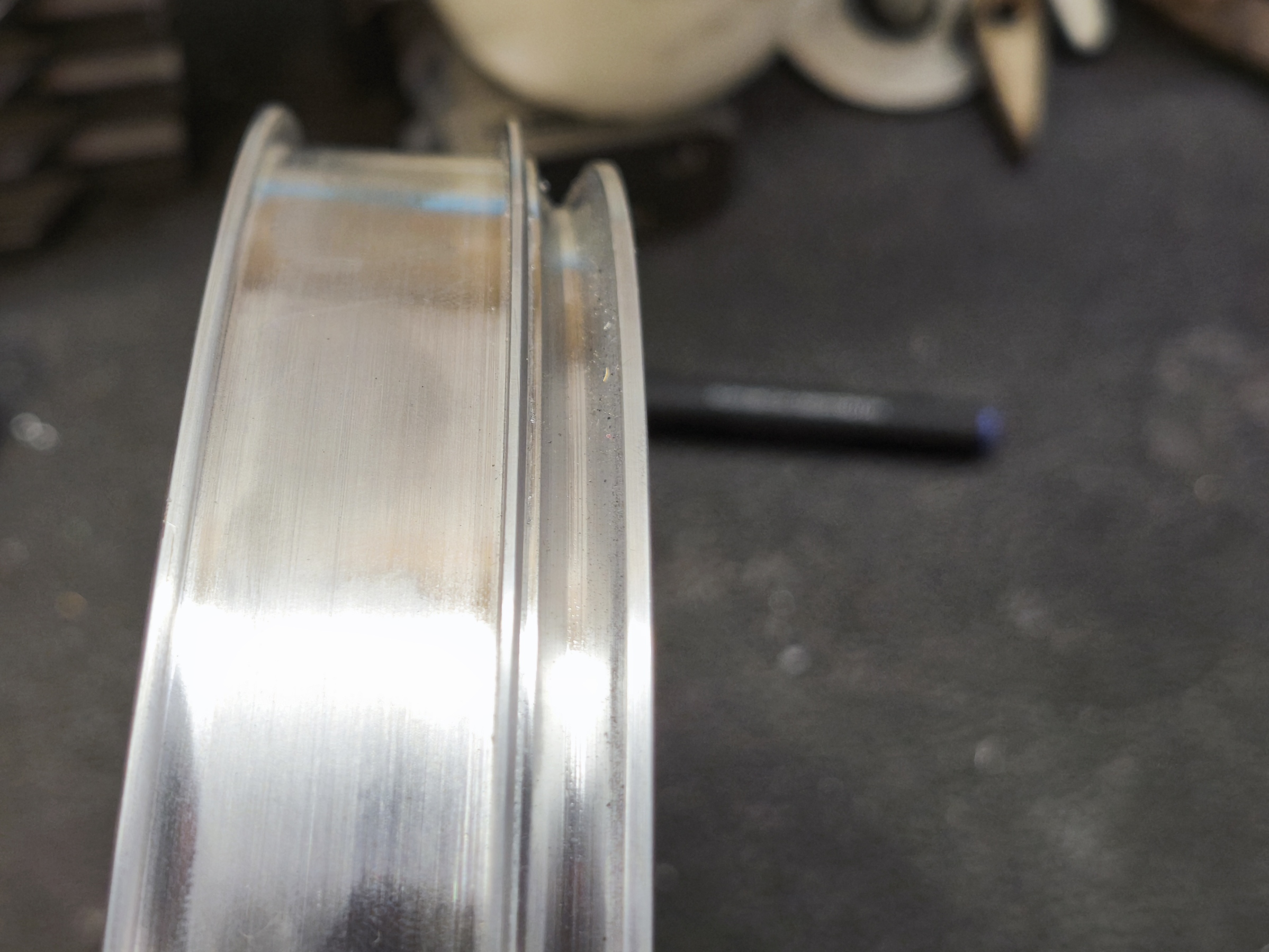

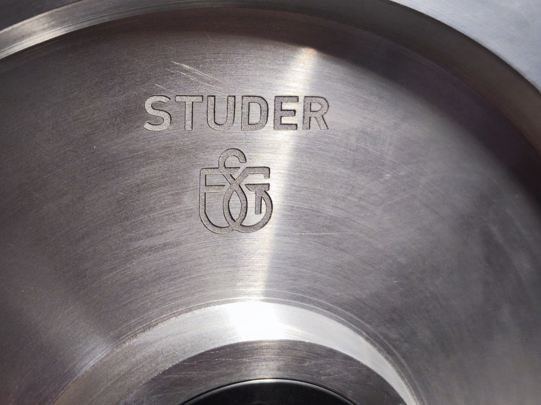

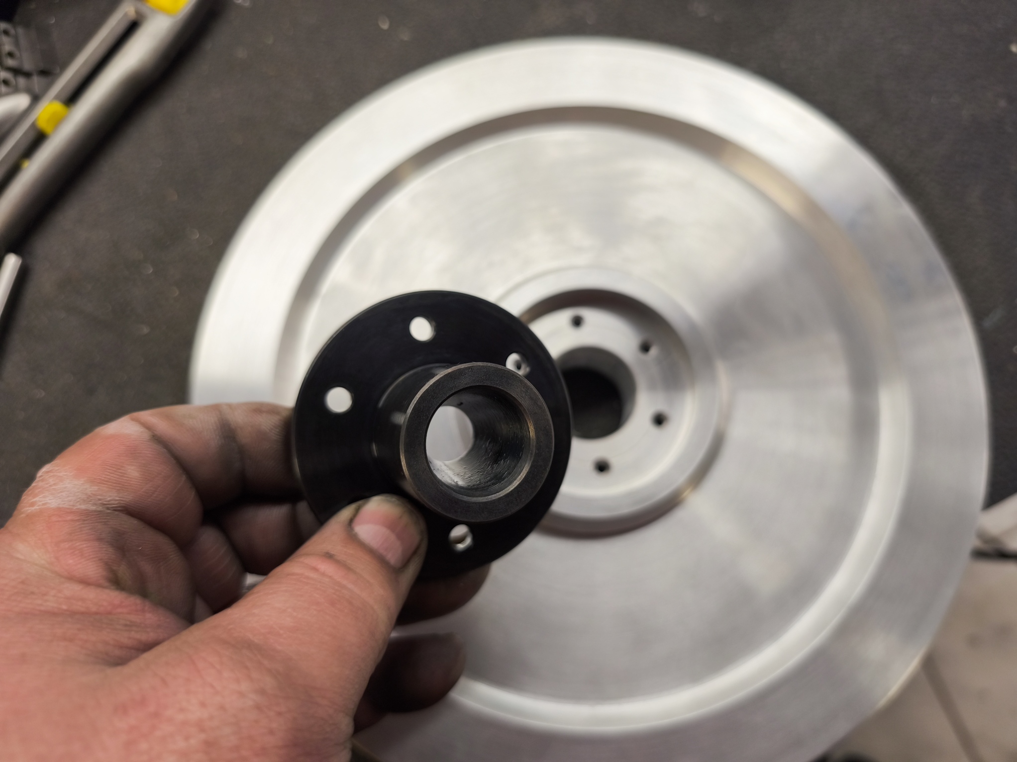

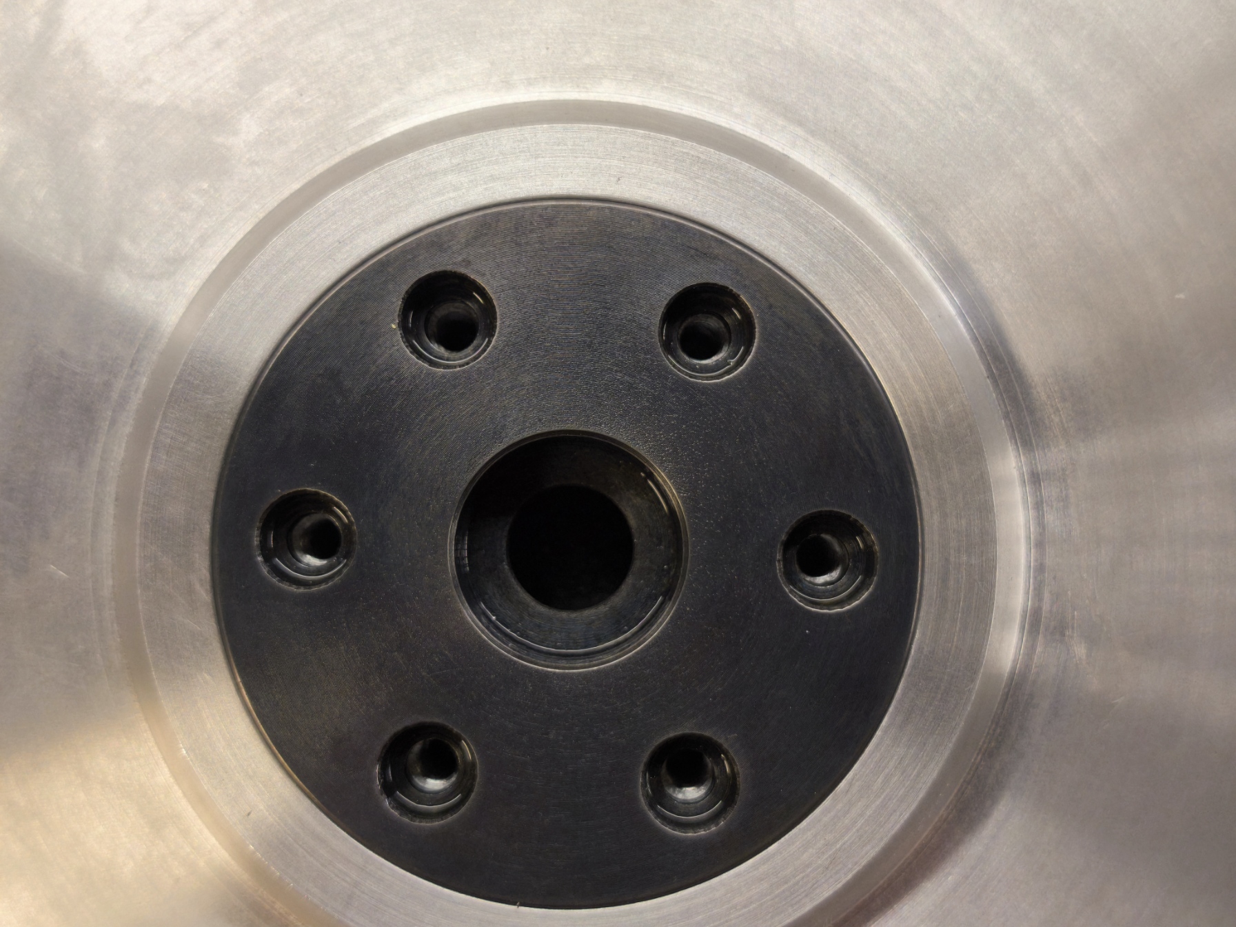

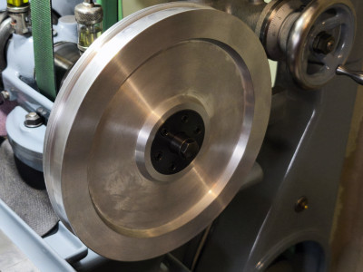

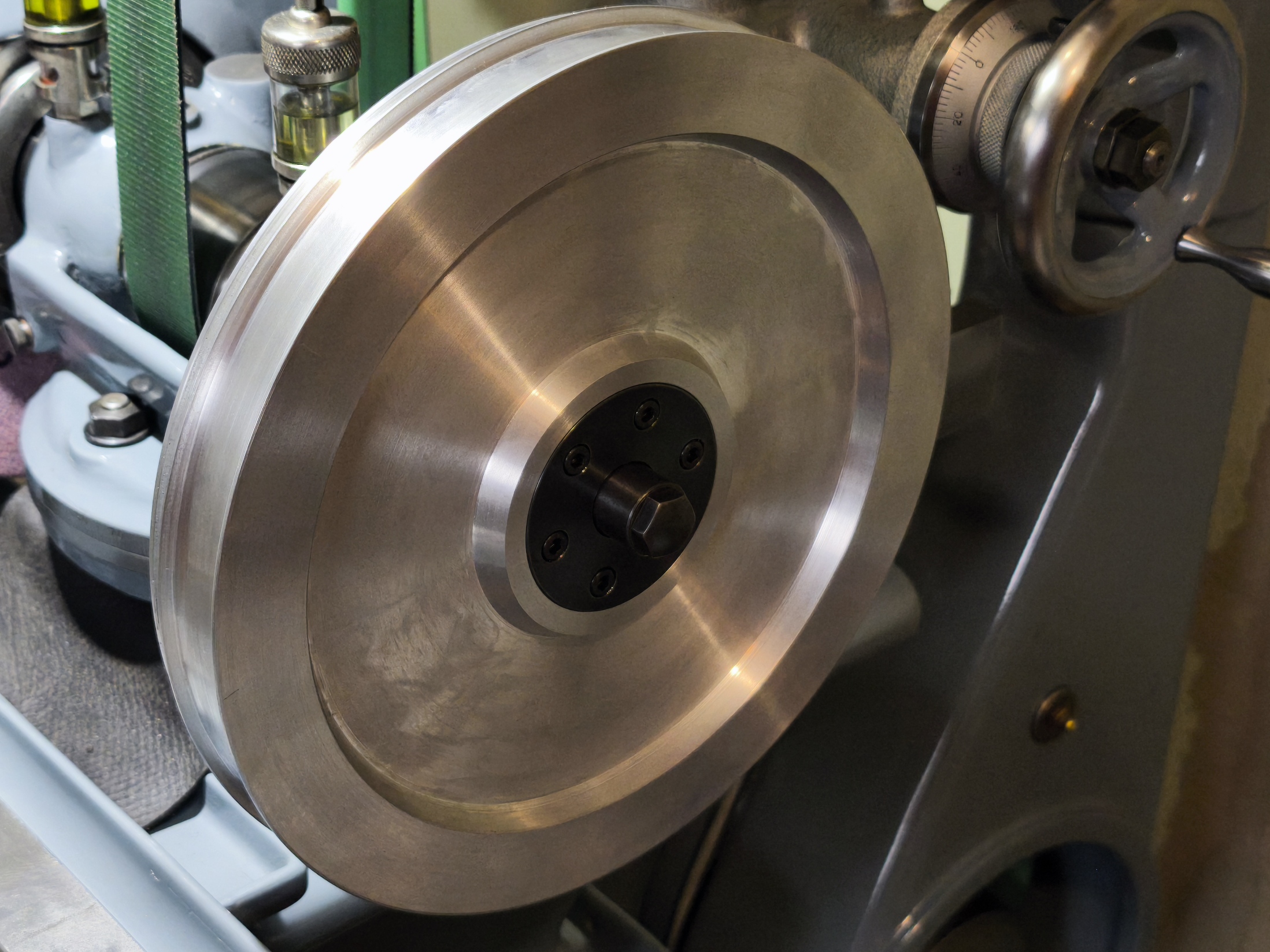

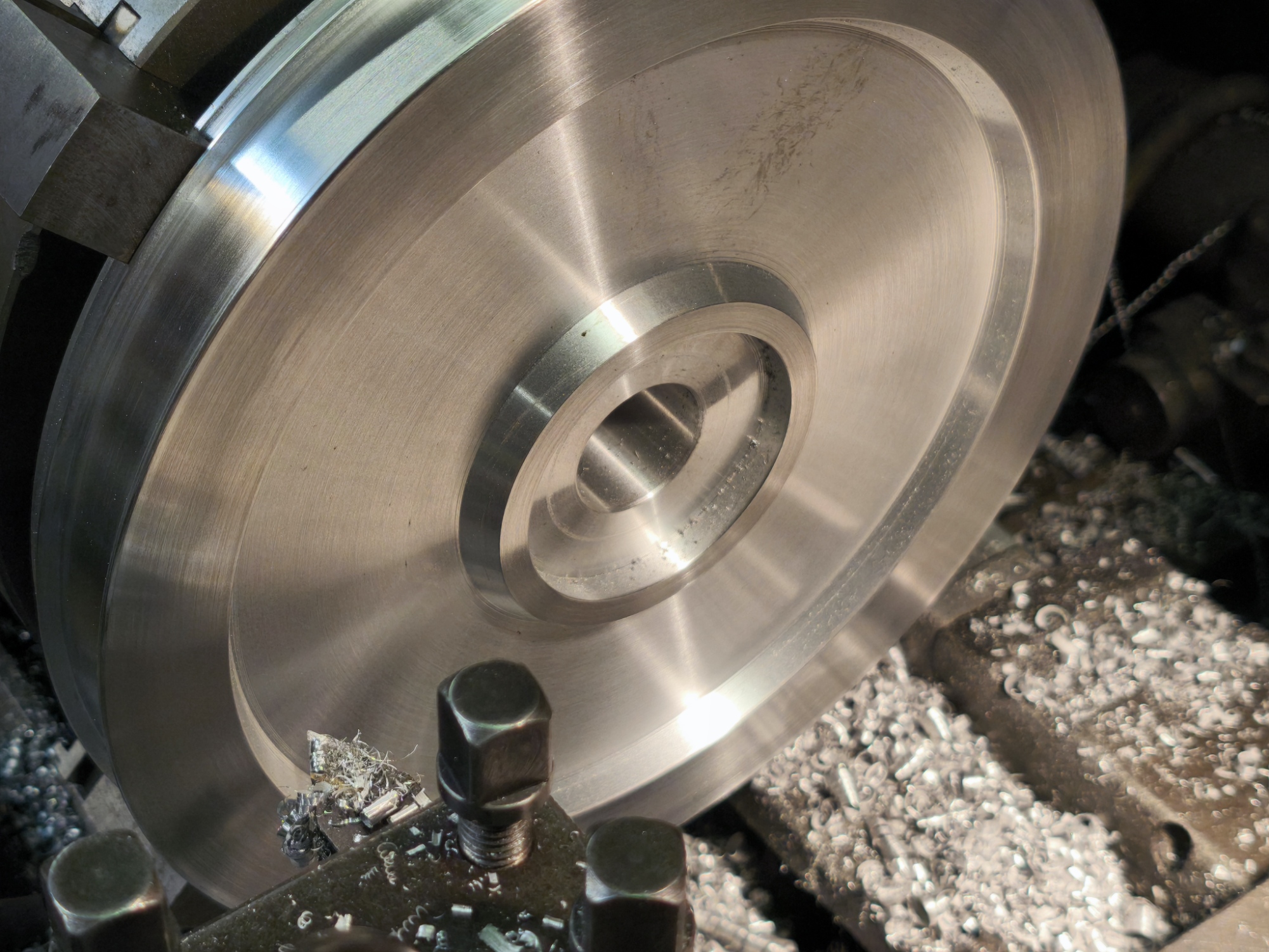

dělal jsem si k Studeru ještě takovou malou řemeničku na vnitřní broušení 250mm :D viděl jsem to akorát v katalogu no pro jistotu jsem udělal k 20mm řemínku ještě drážku pro kruhovej.... co kdyby, soustruženo na jedno upnutí, vložku jsem dělal kovovou taky na jedno upnutí včetně 20st. kužele, na závěr jsem to stylově ogravíroval pro strejdu alzheimera :lol: :lol:

hliníkové štítky dělám tuze rád :) tenhle je vymyšlený, hodnoty z manuálu, obrázek přerýsovaný, nanýtováno prakticky k řemenovým převodům

Tu řemenici na tom Studeru jsme měřili na originále a sedí ti to. Něco podobnýho mám na Zentroflexu (důlkovačka). Ta taky celkem točí.
