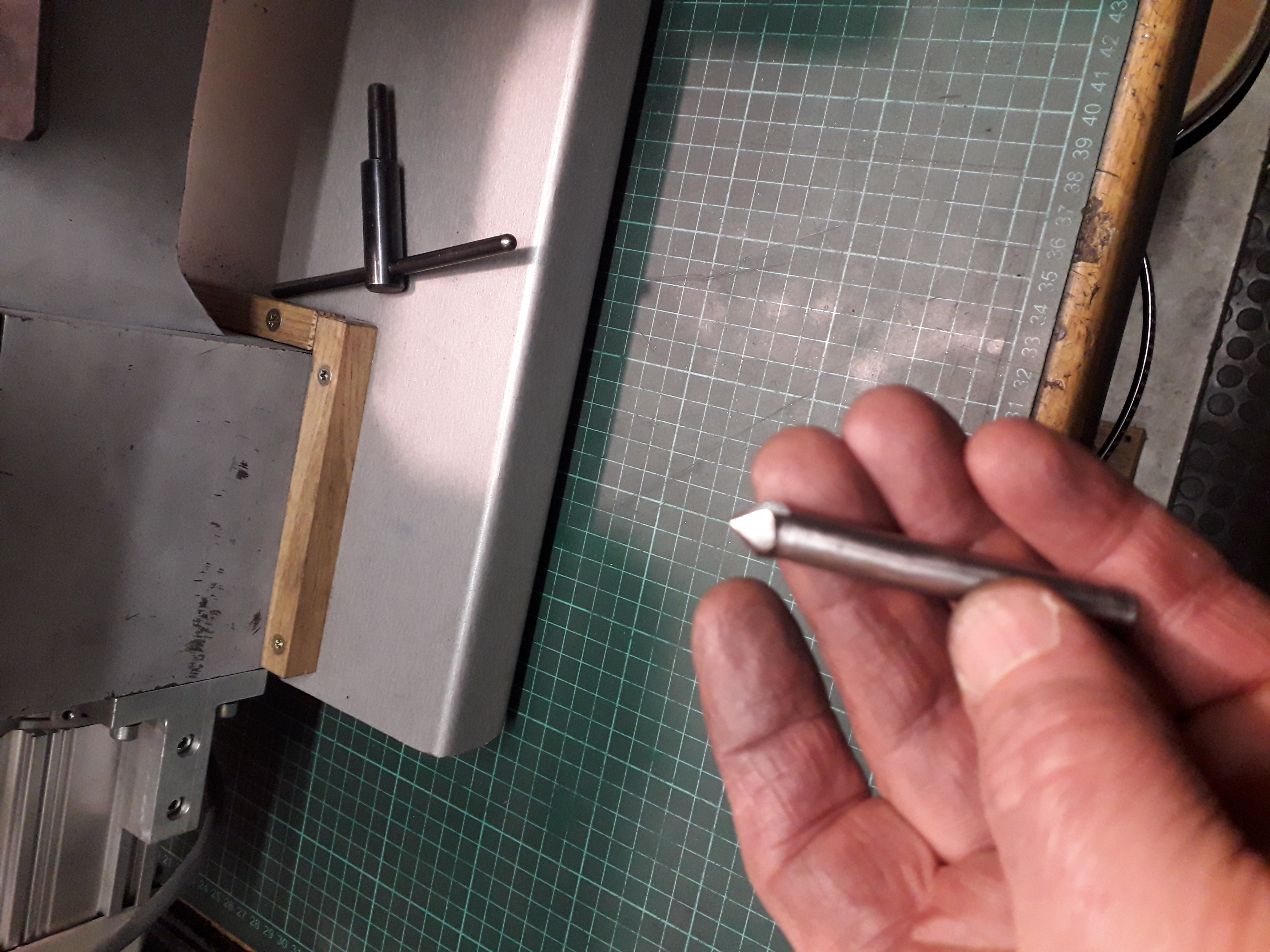

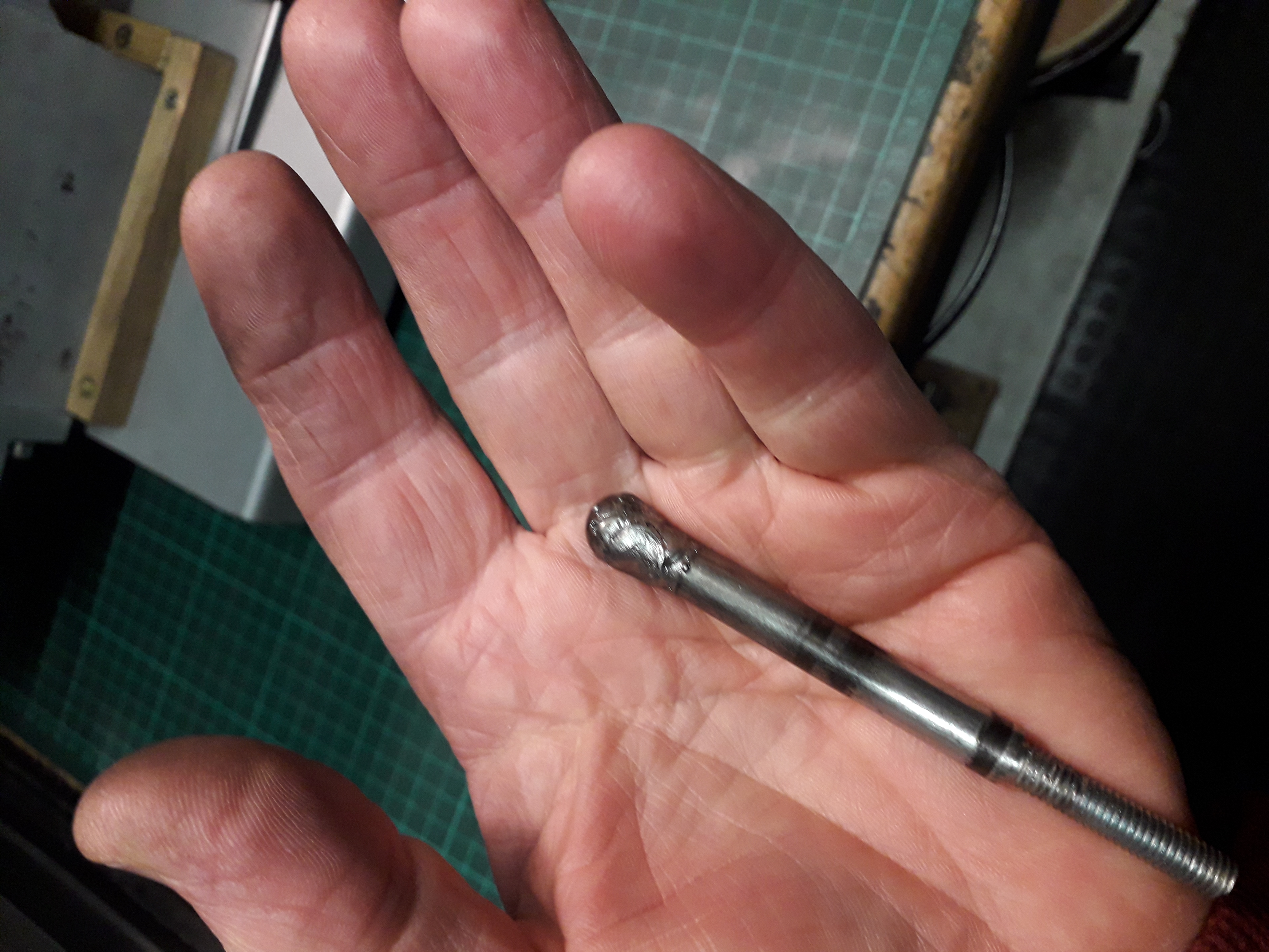

Nedávno jsem narazil na video nějakého rusáka. Rozbil staré ložisko, vzal kuličku a tu přivařil na šroub. Celé to obrousil a vybrousil něco jako špička vrtáku. Pak to zakalil, očistil a následně s tím provrtal ten zbytek toho ložiska. To mě inspirovalo a dnes jsem se pokusil vyrobit něco podobného. Vzal jsem 8-ku imbus, osoustružil hlavičku až na průměr šroubu. Přední část také, až zůstala malá prohlubeň. Do té se dá kulička a z druhé strany stará matka M8 a celé se to stáhne ve svěráku a nebo svěrce. Přivaří se kulička, vybrousí do potřebného tvaru a zakalí. Očistí a lehce lízne ostří. Já jsem vyrobil dvoubřitý záhlubník a musím říct, že je to pěkně tvrdé. Já často něco opravuji a stává se, že je potřeba zahloubit otvor v zavařené části a tady je mě líto záhlubníku a toto řeší tento problém. Určitě se najde spousta jiného využití.

Takto vypadala ta ložisková kulička po přivaření. Mám jen elektrodovou svářečku, tak to zrovna nevypadá nejlíp.
novic
Příspěvky: 1839
28. 12. 2020, 8:07
Náhodou to je privarene pekne

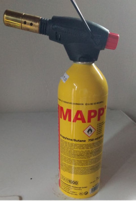

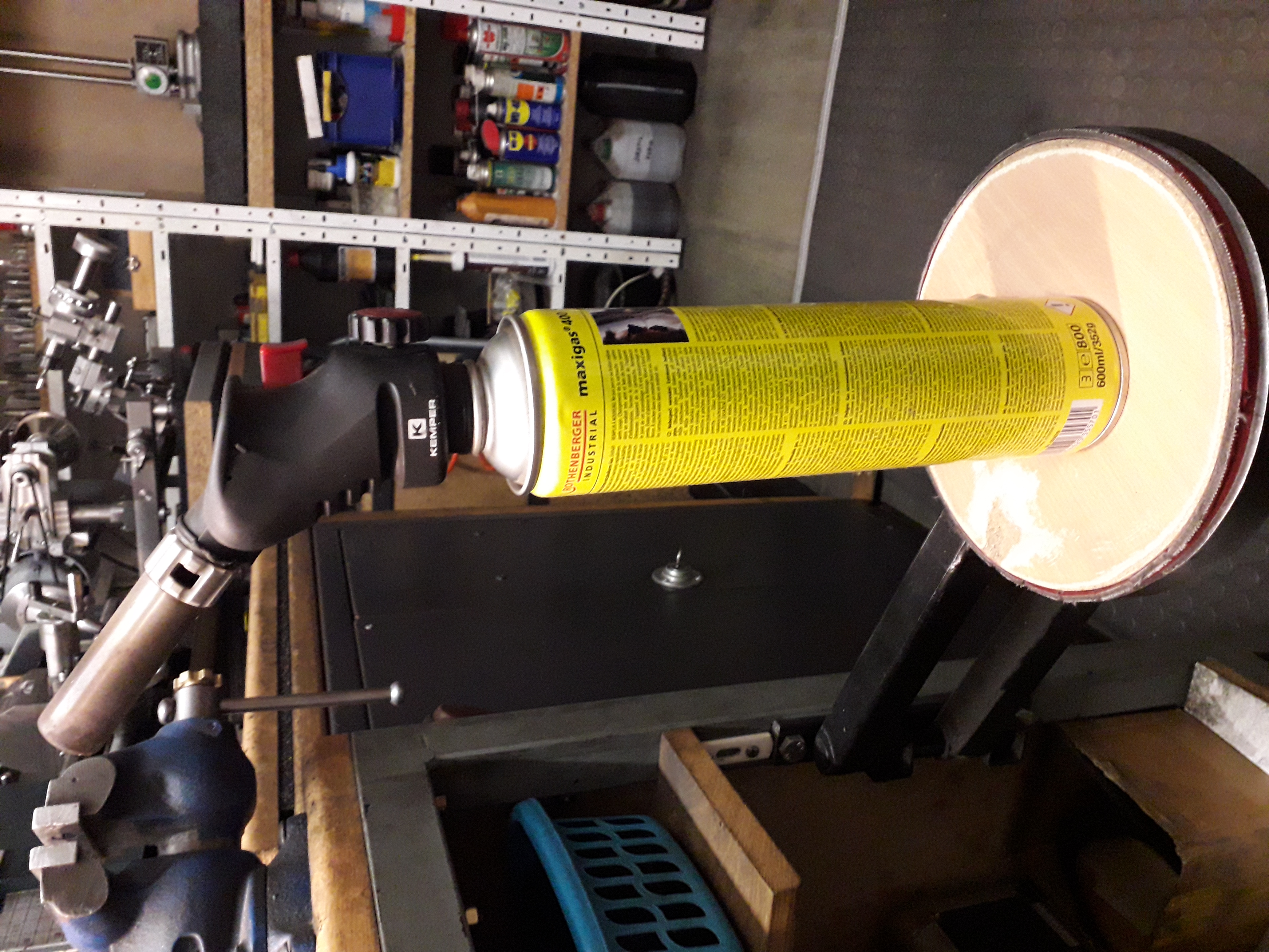

Já používám tohle!

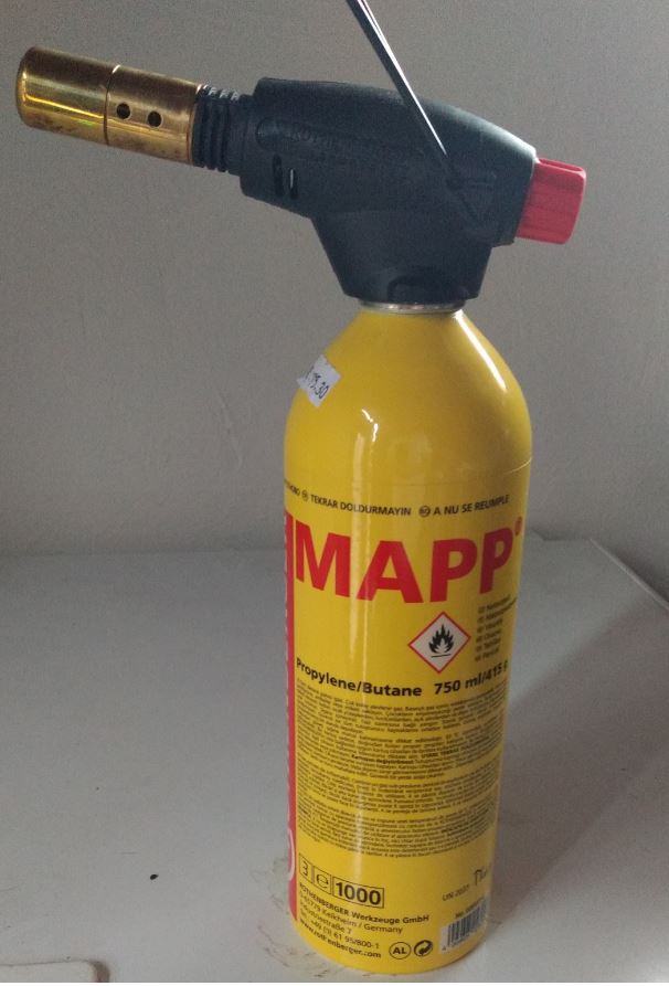

Miltech píše: 29. 12. 2020, 2:08 20201229_150235.jpg Já používám tohle!
to je dobre tak na spajkovanie medenych trubiek, skus toto ;)
Příspěvky: 7610
30. 12. 2020, 11:28
Nic ve zlým, ale jaký je v těch dvou hořácích rozdíl????
xener
Příspěvky: 855
30. 12. 2020, 1:00
v horaku len maly, 100C , podstatny rozdiel je v plyne

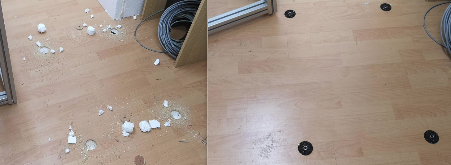

Cjuz
Příspěvky: 2476
Bydliště: Předklášteří
30. 12. 2020, 5:28
i když nové CNC nebude žádná bomba, tak jsem mu přesto udělal základy v podlaze (vyplněno až na beton)
na tom polystyrenu pod laminem to bylo peklo, vodováha neměla šanci něco smysluplného ukázat
