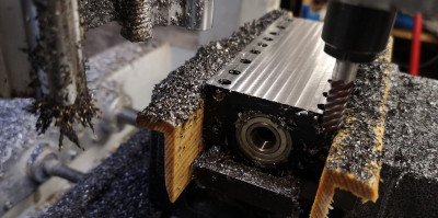

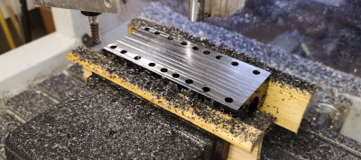

Tak jsem dneska po delší době dělal něco co je zde považováno za nemožné (na CNC tohoto typu).
Ale o vánocích jde lecos, tak jsem potřeboval stáhnout domečky o 3mm.
Bral jsem to po 1mm, ot 15.000, posuv 350mm/min (video jsem netočil jelikož by někteří mohli mít rovnou zástavu z toho zvuku)
Jo a po proměření jsem do 6stovek, takže dokonalé (číňanovi to lítalo skoro desetinu + ta debilní barva)

6 stovek a skoro desetina neni zas takovej rozdil......6 stovek je skoro desetina :D

Já bych poslední úběr dělal flycutterem, ale chápu, že jsou i línější lidi než já :) :D
Šest stovek má stejně blízko k desetině, jako k dvěma stovkám, a to už je dobrá přesnost, ne? :D

desetina - 6 stovek -> snaha o nějakou přesnost a to v dřevěných podložkách ? zajímavý postup. :-)
