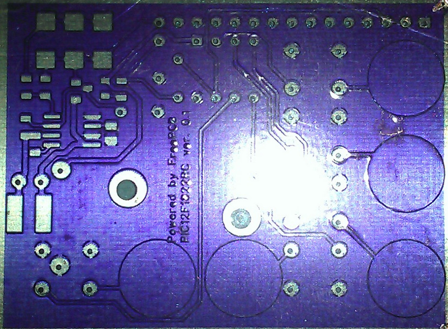

diky za odkaz do diskuse na hw.cz. Kdysi jsem to take zkousel a oznacil za nepouzitelne stejne jako autor na zacatku tech prispevku - tj. souhlas s oscarem (vybral jsem si navic "nastesti" modrou masku...).
Takze zaver je, ze ty UV masky jsou dobre pouzitelne, kdyz se vi jak (prakticky overeno).
Sorry, procetl jsem to cele a pokud prictu sve zkusenosti - bohuzel nemohu souhlasit. Budu rad pokud se mylim a Ty nam predvedes opak.
Tohle jsem zatim nekupoval, ale urcite vyzkousim a doporucuji to na jinem foru:
http://www.octamex.de/shop/?page=shop/b ... aufen.html" onclick="window.open(this.href);return false;
nicmene je to velmi podobne suchemu resistu, ktereho mam zatim hodne a jeho vlastnosti mi jako maska plne vyhovuji - viz fotka. Psal jsem uz na co to primarne potrebuji.
pro thomeeque:
tak jsem zjistil, ze vyleptano okolo der mam take (odhadem 50-100um). Ono v prumyslove technologii je normalni napred vrtat (to je vzdy ptvni ukon vubec) a pak to ostatni (leptani, galvanicke pokovovani atd.), nicmene mezi temito kroky je naneseni fotoresistu. Budu pokracovat s tou suchou negativni folii a dam vedet.

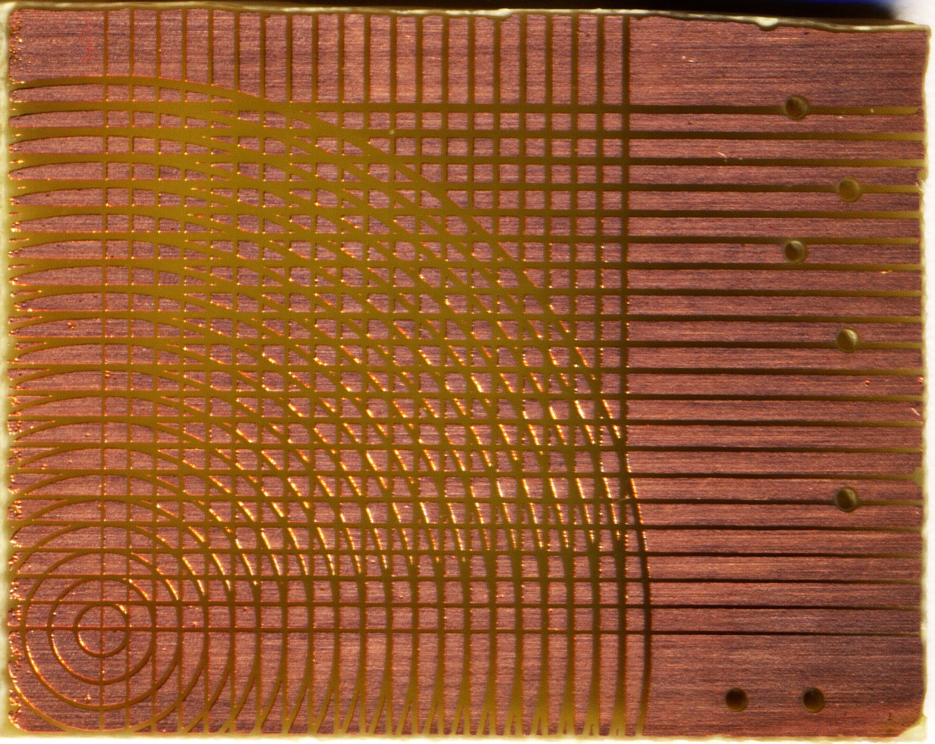

Včera jsem se rozhodl zkusit nějak řešit problém s tvarem paprsku, jako první nástřel jsem si vyfrézoval z černýho PE clonku s kulatým otvorem 1.6mm (průměr použité frézy :), neměl jsem moc času, do desátý musim dorámusit a chtěl jsem stíhat i osvit a i vyvrtat pár dírek po osvitu a pár po vyvolání na test podleptávání). Clonka je natlačená zevnitř přímo na čočku a průřez paprsku je teď skutečně docela hezký kolečko, alespoň v určitym rozsahu zaostření čočky (a průměr je laditelný Zkem až do "nuly"). Použil jsem stejný program a postup jako v prvních testech, uměl bych si už představit lepší*, ale jak řikám, tlačil mě čas. Hlavně mě zajímalo, jestli bude stále výkon paprsku dostatečný, když ho teď většina (minimálně 80% by to mělo být, jestli se tam děje skutečně to, co si myslim) skončí na cloně.
Jel jsem to F3000 a jak je vidět, výkonu je stále habaděj. Co to máš ste za laser, že můžeš/musíš jezdit tak pomalu, nechápu..?
Prstence kolem vyvrtaných děr jsou zjevně vytvořeny leptáním, vrtat budu holt až po leptání (zaplácávání děr barvou mi přijde jako větší komplikace). Teď si říkám, jak moc se asi podleptávání projevuje na dělících čarách..
T.
* Jako test symetrie to už moc nefunguje (leda ty kružnice, ale je v nich moc bordelu), to si budu muset vychytat líp.

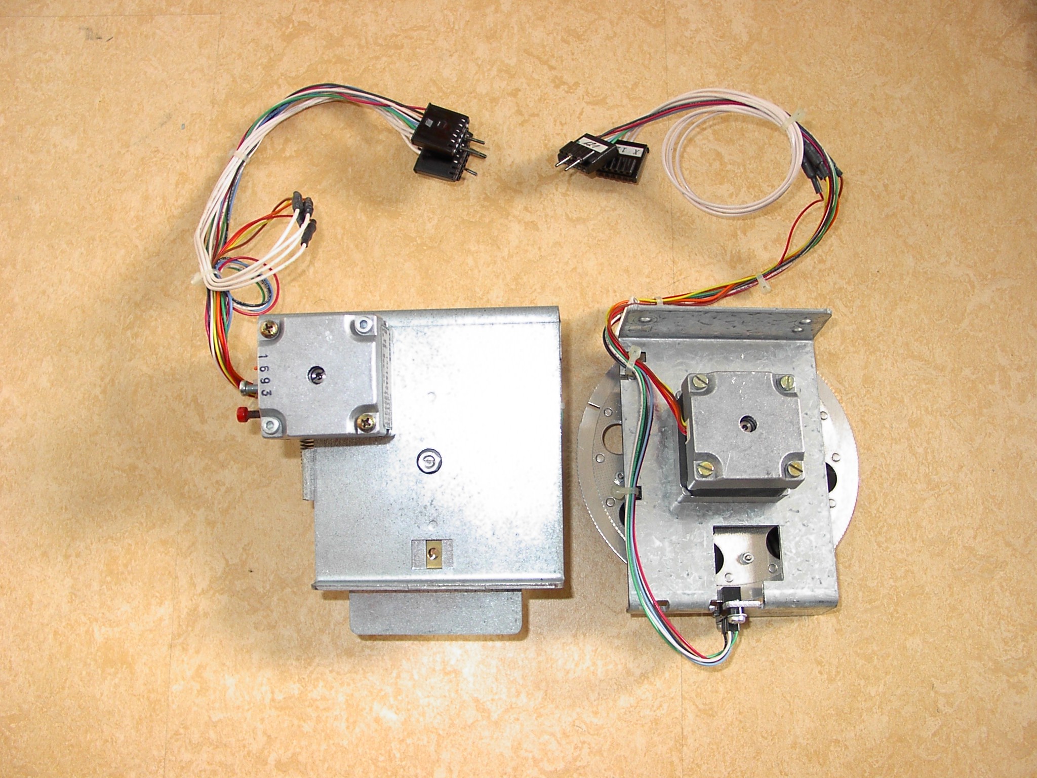

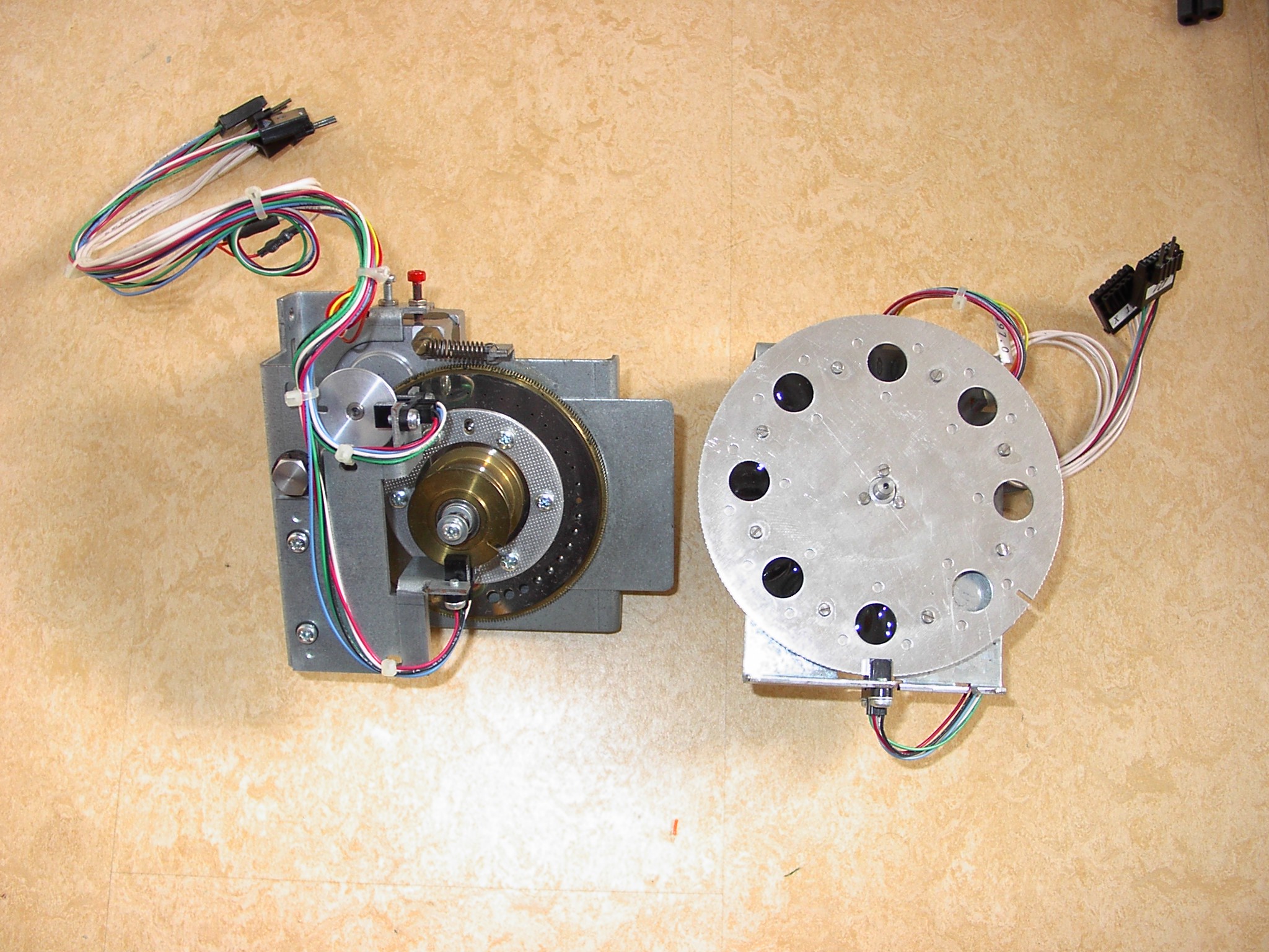

Ahoj laseristi,
fandím a držím palce a při čtení o pokusech s clonkami jsem si vzpomněl, že mám (asi z fotoplotteru nebo z laserové osvitky filmů) dva mechanismy. Jeden má clonkový kotouč s dírkami od 4,5mm do skoro neměřitelně malého průměru a druhý má sadu filtrů na zeslabení výkonu laserového paprsku (pro různě citlivé materíály). Mrkněte na fotky ať už pro inspiraci, nebo kdybyste to někdo chtěl použít. Je to řízeno krokáčky (asi jako NEMA17) a jsou tam i čidla polohy (fotozávory), takže v podstatě rovnou k použití.
Poznámka - ty clonkové otvory jsou po obvodu celého kotouče ale ty nejmenší skoro nejsou vidět (nejmenší odhaduji cca 0,1mm).
Jo a ještě je k tomu třetí motor s mechanismem na vystavování focusu / ostření optiky ale ten jsem nefotil...
