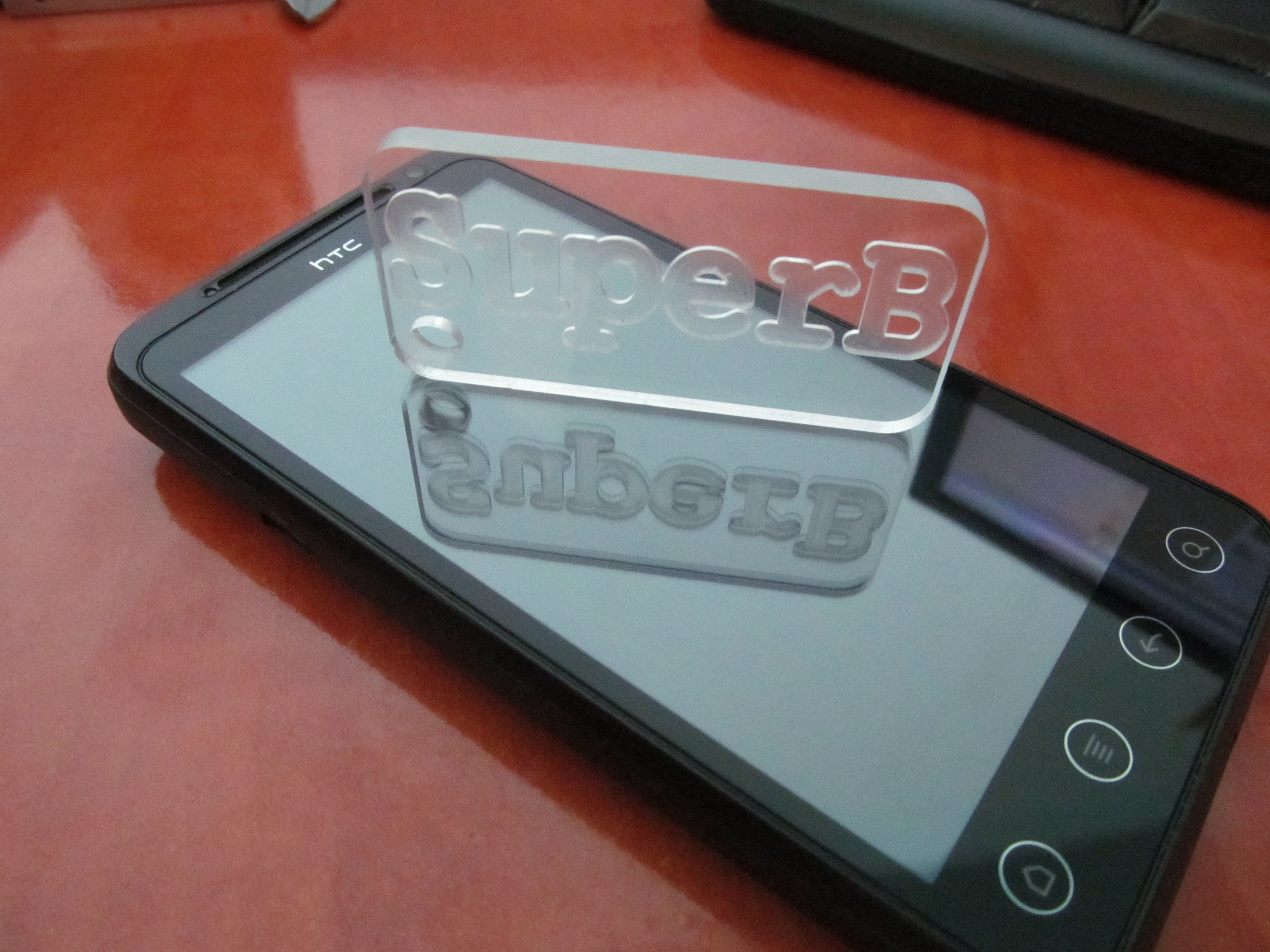

Tak jsem si zafrézoval první testík :-) Akorát video neni pač ho neměl kdo natočit :-) Ale bude na jiné další věci ;)
Klíčenku jsem jen tak testnul :-) Pro radost :-)

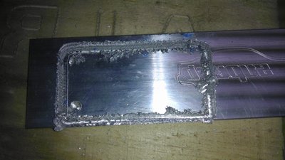

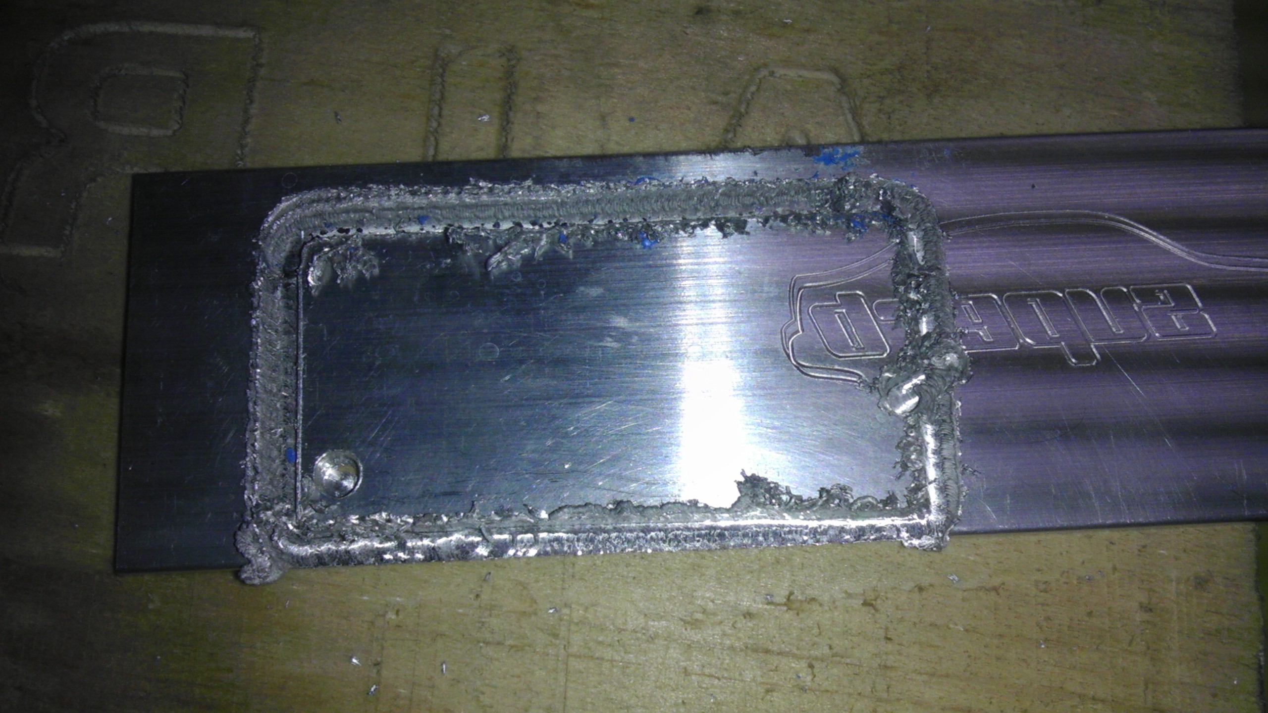

Tak jsem skusil hlinik :-)
Zatím nic moc.... otáčky 24k rpm ... posuv 10mm/s / nástroj D=3mm / 2 břity / posuv 10mm/s (F600)

co to je za slitinu hliníku? jaká je hloubka řezu?
Airm@n64
Příspěvky: 317
Registrován: 15. 2. 2011, 3:58
Bydliště: Ostrava
15. 8. 2014, 6:35
EN 573-3 AW 6060 T66 EN 755-1,2,5 - tohle bylo u obědnávky toho hliníku a špony jsou po 0,5 mm do hloubky a program je po rampě na délce 35mm vnoření 0,5mm
Pepa z depa mi radil hliník normy EN AW 207 ze je nej na obrábeni, ale jeste jsem jej neobednal.
edit: nate fotce to už je 1.5 mm hluboké ale špony jsou po 0,5mm jak jsem psal

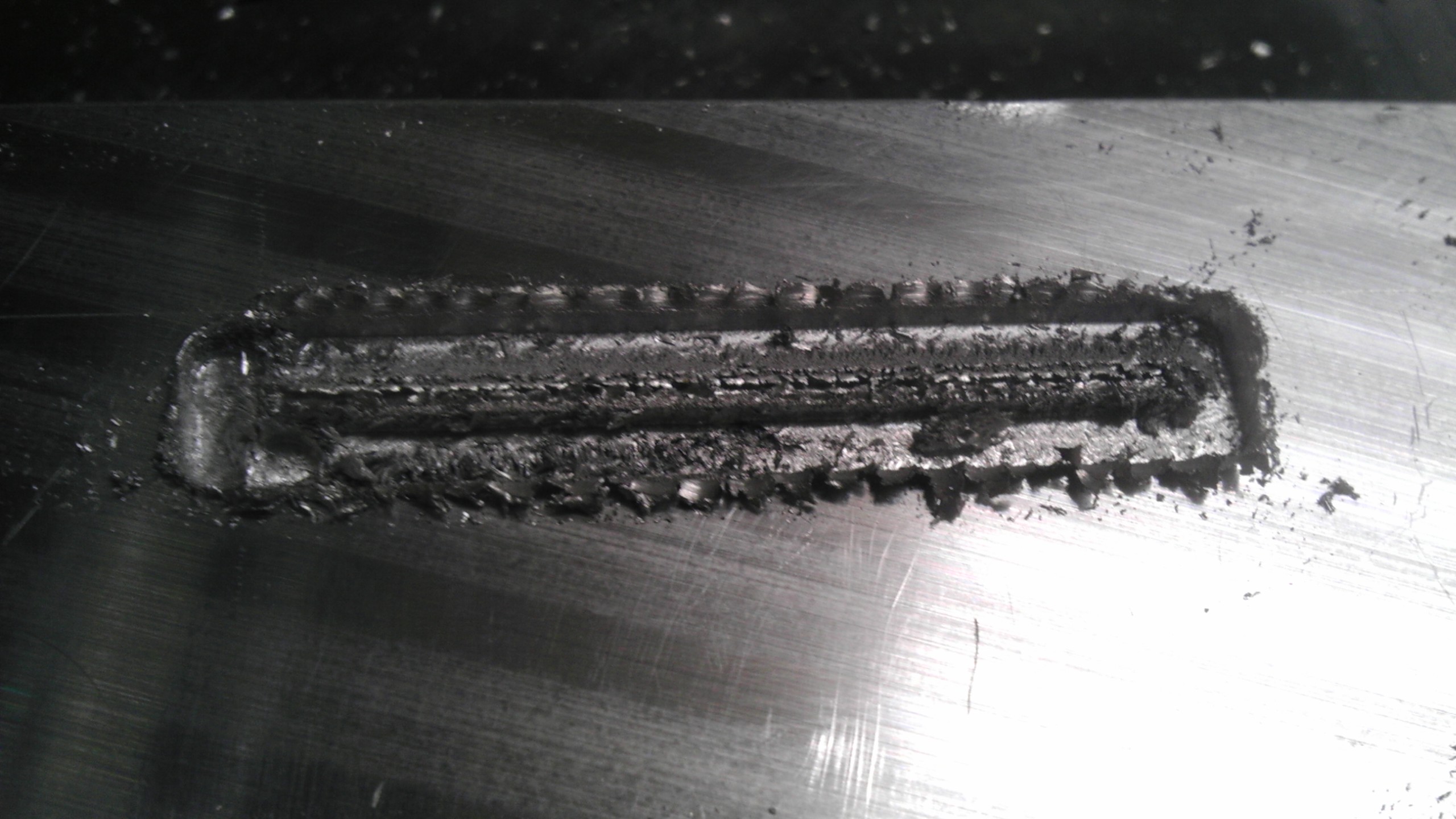

A nebude hrat roli i spatne uchyceny obrobek?
Airm@n64
Příspěvky: 317
Bydliště: Ostrava
15. 8. 2014, 6:48
Tady mám obrobek který byl uchycený tak ze bych jej nevybil ani kladivem a vysledek je stejny, akorát u tohodle neznám typ materiálu koupil jsem to dávno a ani jsem se nato neptal..
čili uchycením si myslím to nebude viz.foto

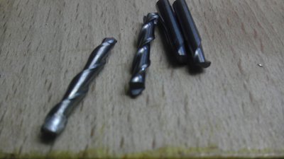

Jinak dle popisku u fréz je tohle :
Suitable for rosewood, Plywood, MDF PVC, solid wood, wood board drilling and cutting work, sign label, name plate, Special cut on Acrylic ABS, double color plate.
čili ty frezy asi nebudou do hliníku .... sem se sekl ....

skus miesto vody pouzit petrolej. sem-tam obcasne cvrknut. petrolej je navhodnejsi na hlinik. lepsie ako voda, olej alebo akakolvek emulzia.
a otacky by som skusil znizit. pokial pisu ze je vhodna na plasty, tak sa da pouzit aj do hlinika, ale naozaj musis pouzit ten petrolej, a prisposobit tomu otacky aj rychlost posunu. a fezka musi byt nova a dobre ostra a poviem to znovu-ten PETROLEJ aby sa otupila co najmenej.
frezky do hlinika maju vyssie stupanie (ako na fotke co si uploadol) a su ostrejsie.
podla mna by sa dali pouzit aj tie co si tu uploadol. ale s petrolejom a mozno trochu upravit otacky a posun.
