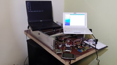

Zdravíčko. Tak tady po dlouhé době něco přihodím. Přihazuji současný stav (mé a kamarádů) práce na CNC.
Příspěvky: 9623
3. 4. 2014, 9:44
Hehe, slušná laboratoř! :) Mechanika vypadá taky docela slibně :)

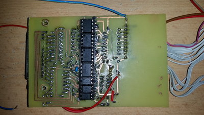

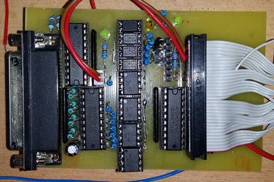

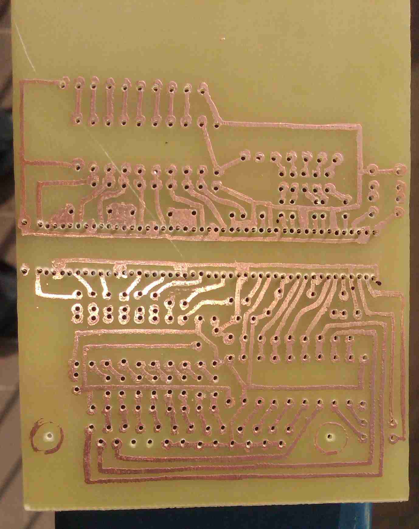

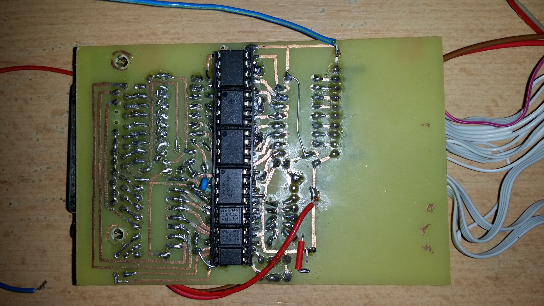

Zatím poslední verze DPS pro LPT oddělení k driveru s PowerUpem. Funkční. Chybí na ní zdrojová část, filtrační C u optočlenů a část s relátky. Optočleny (6N137 i PC817 jsou na PCB oboustranně, DPS jednostranná). U pájení jsem střídavě plakal i se smál. Ta rozteč 1,27 byla s tím kopytem co na pájení mám, hodně hustá. :lol:
Obrázek zapájených součástek ani neukážu, myslím že i PCB je dost. :lol:
:?: Jinak si nevím rady s 100n kondy u optočlenů. Mám dát ku každému? Nebo ob jeden? Prosím, pomóc :?:

Příspěvky: 9623
9. 4. 2014, 9:34
Onnyxer píše:Obrázek zapájených součástek ani neukážu, myslím že i PCB je dost. :lol:
Ten plošňák žeru a umírám touhou vidět to osazený!! Nenech se prosit, prosíím :)
Co se těch koďanů týče, dal bych jeden na vstup VCC a pak třeba někde na půl a na konci cesty nebo tak nějak (případně k těm optočlenům pro STEP signály). To nejsou takový proudy, aby to generovalo nějaký nebezpečný špičky, já myslim.. T.

osazená jde vidět na obrázku výše. Ale nafotím tedy, a vystavím :lol:
