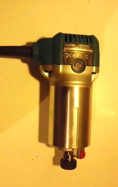

Jako vřeteno jsemsi vybral tuto horní frézku, 710W, 10 - 30000 ot.
http://www.hitmarket.cz/detail/kombinov ... a-rt0700c/" onclick="window.open(this.href);return false;
Po sundání podpěry to vypadá takto:
Myslíte, že to bude na dřevo použitelné ? Mám strach, aby se to při delším provozu nepřehřívalo
QNX
Příspěvky: 3689
16. 1. 2014, 9:07
jaký průměr toho válcového těla to má? Jak chceš pořešit kleštiny? 6 a 8 mm, to není moc velký výběr.
Naposledy upravil(a) QNX dne 16. 1. 2014, 9:15, celkem upraveno 1 x.
Pokec
Příspěvky: 71
Registrován: 23. 11. 2013, 8:11
16. 1. 2014, 9:08
65 mm
Pepa z depa
Příspěvky: 1778
18. 1. 2014, 8:24
... kurňa Makita ta musí valit, akorát komutátorový motor = kup si sluchátka, ale jinak myslím dobrej kup, taky už jsem ji měl v ruce, dokonce se prodává verze jenom v kartonu bez podpěry, ať slouží ...
