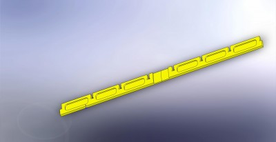

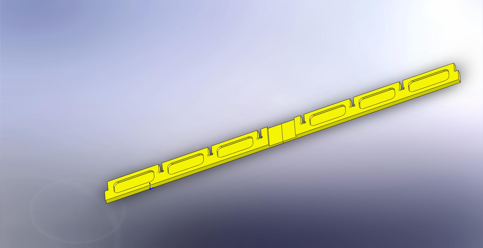

Mám trošku problém v SW08. Jelikož mám na frézce malé rozjezdy potřebuju díl rozdělit tak aby mi ho Cambam načetl správně. Ale v tom je ten problém dokážu to sice nakreslit jak to má vypadat, ale nechová se to potom tak jak má. Mám originální díl který potřebuju rozdělit fyzicky na polovinu a v tom místě rozdělení vytvořit odskočení pro přeplátování. Zkoušel jsem rozpůlit původní skicu a tu potom zrcadlit, ale bohužel bez úspěchu. Cambam mi to načte tak že v místě přeplátování uprostřed není spoj. tam kde ukazují šipky tam potřebuji mít označitelné plochy. Snad jsem to vysvětlil aby to někdo pochopil. :oops:

Problém je v tom že se dílce dotýkají, je potřeba mezi nimi vytvořit mezeru (dle velikosti nástroje) a pak není problém, tedy aspoň v mé konfiguraci Solid 2003 a Featurecam.

díky už se zadařilo :)
