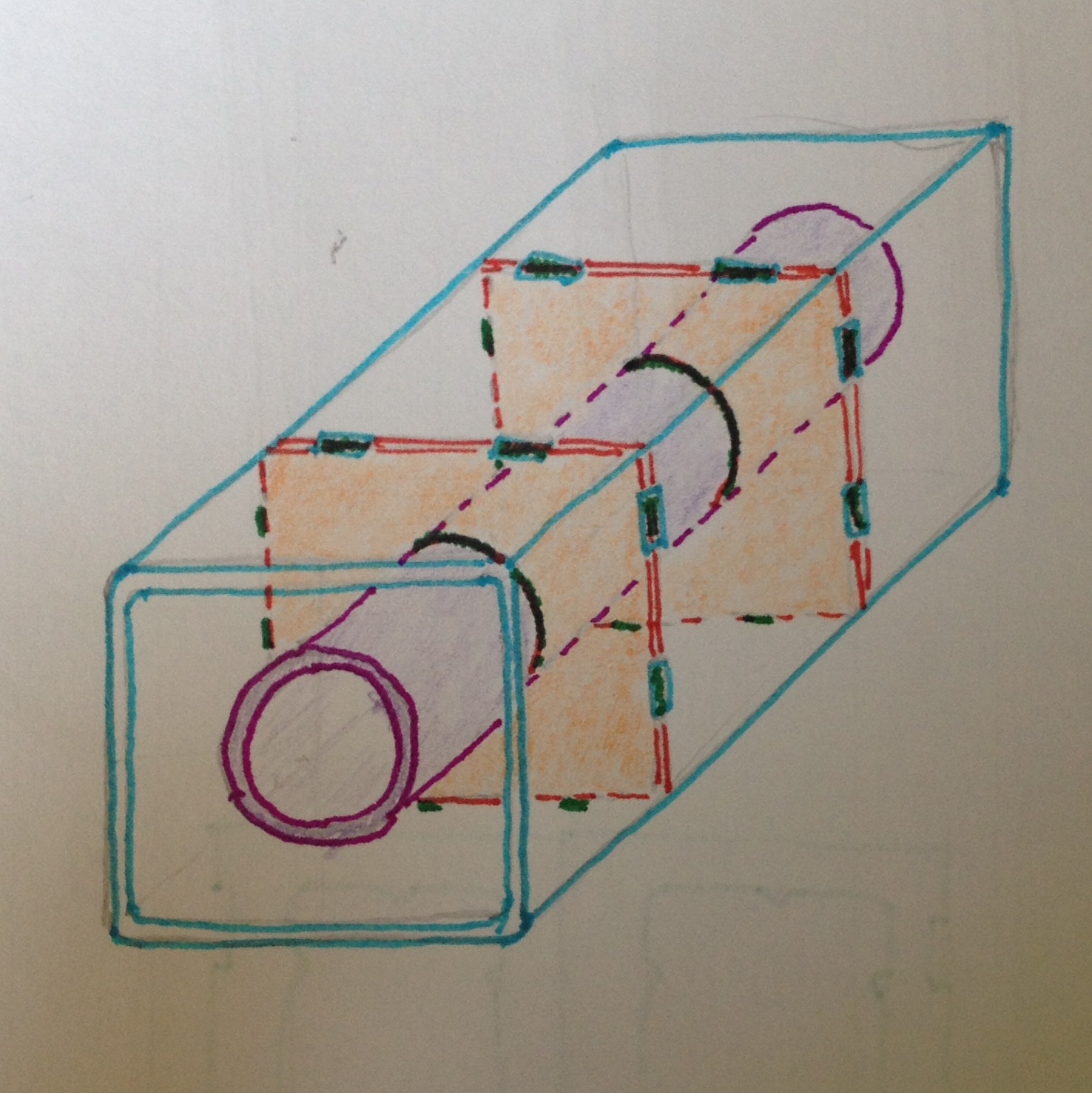

Mal som nejake ohlasy na konstrukciu v poste. Bolo by zaujimave pokecat o tom vramci vlakna. Mna by zaujimalo, ci maju nejako specialne rieseny ten interier jaklov zakladne a stlpu. Spevnenia, rebrovanie, prip tlmenie, ked si spomenul ten nanodur. Pred casom tu niekto zavesil link na velmi zaujimavu pracu o tlmeni vibracii, v ktorej vyplynulo najlepsie riesenie pouzitim polymerbetonu v kontakte s kovovym ramom s vlastnostami dobrymi naprenos vibracii, v nom dutina s tenkou vrstvou plastu a pod nou dalsi polymerbeton, ale elastickejsi, s funkciou "rezonatora" na tlmenie vibracii. Filozofia bola odviest vibraciu mimo nosnej konstrukcie a tam ju utlmit.
Docela by ma zaujimalo, ako to riesil FADAL. Prazdny jakel by pri pouziti takych kusov , ako boli vo videu popisovane (6 stvorcovych palcov a stena pol palca - zhruba jakel 15cm a stena 12,8) by sa nechovali s 3kw vretenom tak dobre, hoci frezoval len hlinik, no docela huste. Nezachytil som, ci spominal nejaku vypln. Mas o tom nejake info?
Vopred diki :)
Nevies, ake linearne komponenty pouziva umc10? David vo videu mal trapezaky, ale vraj to ma mat kvalitne gulickove skrutky. Na foto z letaku odhadujem 15-ku skrutku a 20-25 lineary, no nie som si isty.

Tu prácu som tu vešal už viackrát, Principles of Rapid Machine Design, kde sa riešil návrh obrej brúsky. Riešenie je to zaujímavé, ale neviem či je to to pravé v hobby sfére.
Či David, resp. FADAL, používal nejakú výplň neviem, ale pochybujem o tom. Tie stroje vznikali v dobách kedy EG alebo UHPC neboli moc používané (možno ešte ani dostupné) a preto si nemyslím že by boli niečim vyplnené. Rovnako UMC10 bude podľa mňa len prázdny jokel, prípadne s výstužou ako na mojom skromnom náčrte (nemám zrovna poruke PC s CADom). Snáď sa to dá pochopiť - prázdny profil ktorý má v určitých miestach vypálené/vyfrézované/vyvŕtané diery cez ktoré sa do vnútra vovarí pred pripravená výstuž - výpalky a hrubostenná trubka. Zváž aj takúto možnosť. :)
Komponenty používa asi ako píšeš, na tú veľkosť je 20tka lineár a 15mm skrutka taký štandard. Skrutku by som asi po skúsenosti už použil hrubšiu.
