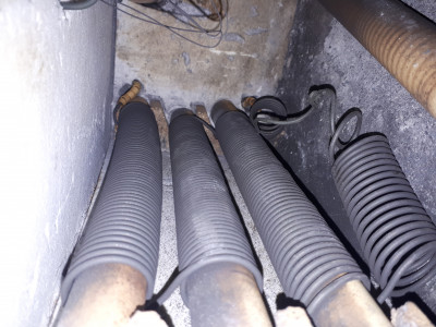

Zdravím,dnes mi prehorel drôt špirály v kaliacej peci,,priemer 2,5mm,takže budem musiet navinuť celú špiráli novú,,otázka:stačí objednať drôt len podla priemeru,alebo aj podľa odporu?ak aj podľa odporu ako ho zmeriam,stači napr.merať na 1metri alebo na celej špirále?ak má niekto aj tip kde ho objednať budem vdačný,,,dakujem
Příspěvky: 10279
Příspěvek 4. 1. 2020, 11:06
Myslím že drát bude Kanthal A1 nebo Kantahal A ,případně Resistohm Y tak že bych změřil odpor na metr a porovnal s tabulkovou hodnotou jestli z toho lze něco posoudit.
Kolik je psaná max teplota pece? a rok výroby ?z toho by se dalo usoudit z čeho je to motaný.
