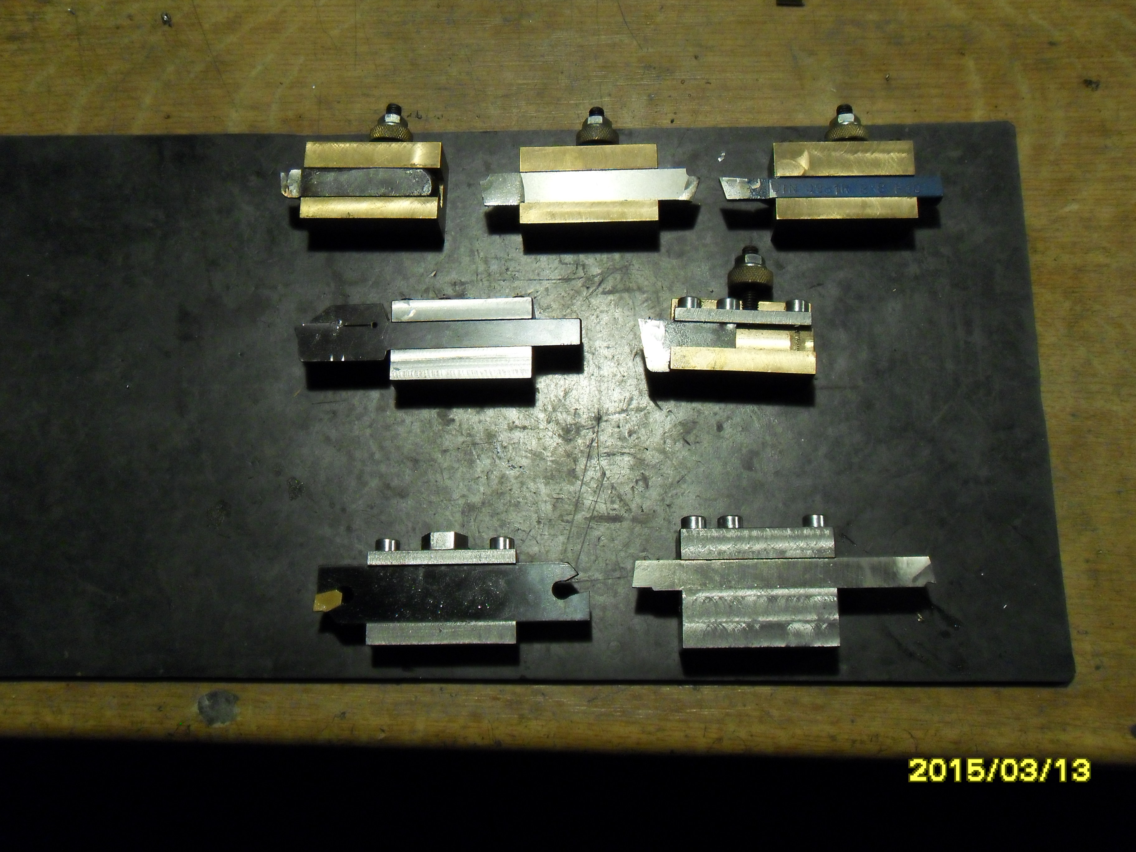

Co se týká upichování na malém čínském soustruhu, tak jediné spolehlivé a ověřené řešení je vyrobit držák nože na obrácené otáčky a upichovat shora. Nůž není vtlačován pod obrobek a i při těch vůlích, které jsou charakteristické pro čínské soustruhy, je to bezproblémové. Jinak zůstává pásová pila....a pak začistit. :D

Miltech píše:Co se týká upichování na malém čínském soustruhu, tak jediné spolehlivé a ověřené řešení je vyrobit držák nože na obrácené otáčky a upichovat shora. Nůž není vtlačován pod obrobek a i při těch vůlích, které jsou charakteristické pro čínské soustruhy, je to bezproblémové. Jinak zůstává pásová pila....a pak začistit. :D
A ty ho máš?
Nebo je tu někde na fóru fotka nebo náčrt?
Re: Uprava čínana
Napsal: 13. 3. 2015, 4:53
od Miltech
Samozřejmě, že ty upichováky mám, ale používám rychloupínací držák a tak je to asi snazší. Upravoval (obracel) jsem klasické spodní, jen jsem vyměnil šroubky za větší. Jsou to ty 2 ve spodní řadě. (kdyby to nebylo poznat :D )
