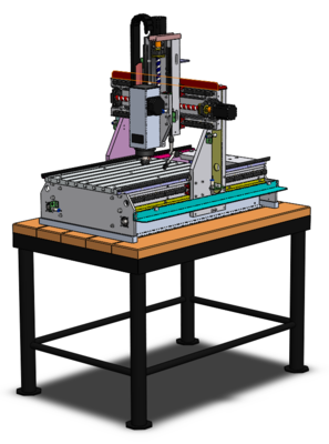

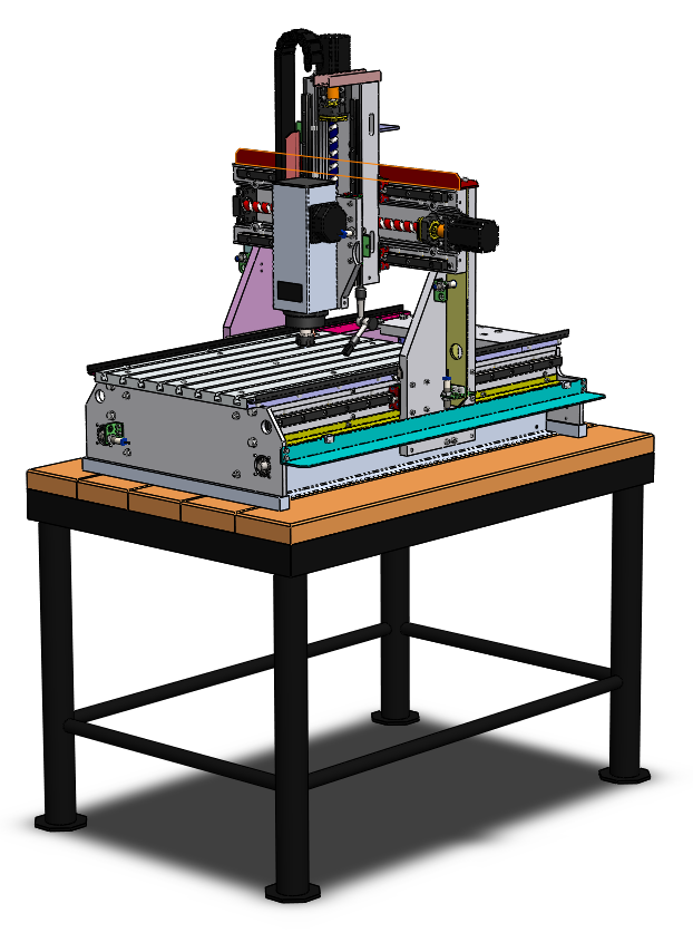

Po delší odmlce způsobené jednak pracovním vytížením, ale zejména sháněním někoho kdo to vyrobí (hlavně jednáním o cenách za jednotlivé díly, o drobných úpravách tvarů) se to opět malinko posunulo. S Gleichem spokojenost, rychlé jednání, a dá se s nimi jednat o ceně, když vidí, že toho bude víc než jen jedna deska.
No a byl za pakatel pořízen masivní dílenský stůl na kterém bude Frézka umístěna a připevněna proti pohybu :)

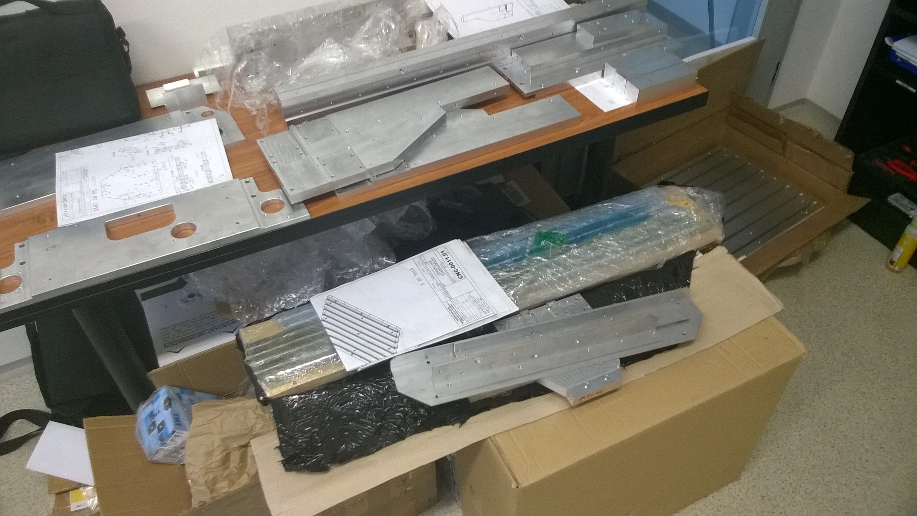

Tušil jsem, že třináctka hlavních dílů bude osudová. Povedlo se mi jich objednat dvanáct a jeden se nepovedl, takže ten se vyrábí znova. Na zemi leží 10 balíčků, protože v tom nejdelším jsou dva kusy :-)

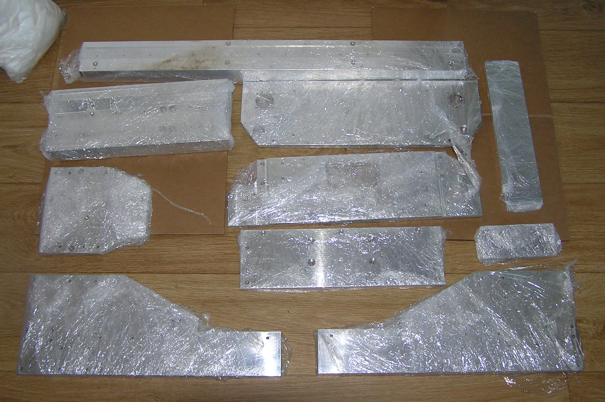

Tak se blíží den "D". Den, kdy se ukáže, zda se v konstrukci nestala někde montážní chyba a nepůjde to smontovat. Den kdy se ukáže, že jsou všechny díly vyrobené přesně a pasují do sebe. Zatím se bude kompletovat pouze mechanická část, bez součástí pohonu. Akorát sháním momentový klíč do 12Nm... kupovat se mi ho nechce.

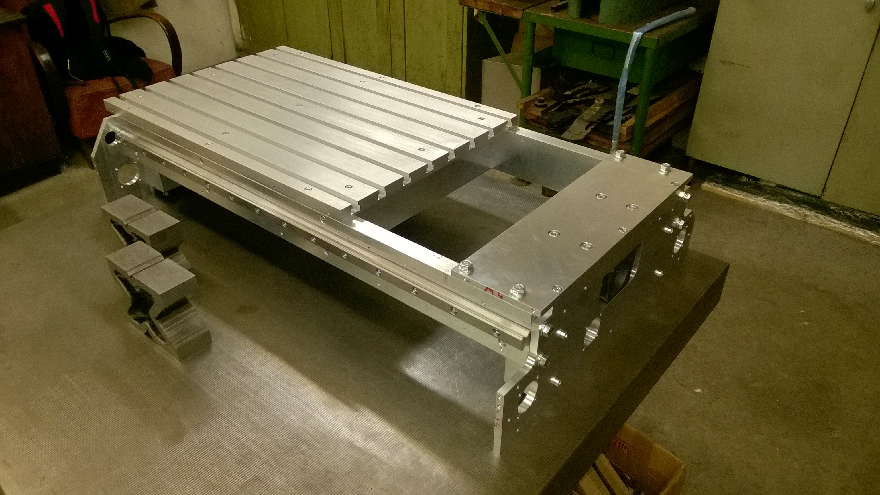

Tak už se to pomalu začíná rýsovat. Mělo to sice pár porodních bolestí (4 nedoříznuté závity), kvůli kterým se to muselo celý rozebrat, nicméně na první smontování jsem byl velmi mile překvapen přesností. Deska se pohybuje ve dvou stovkách, pouze jeden roh je ve čtyřech stovkách. Bude se to muset ještě rozebrat a doladit, ale obava, že budu honit dvě tři desetiny... Brrr, jen na to pomyslím a naskakuje mi husí kůže.

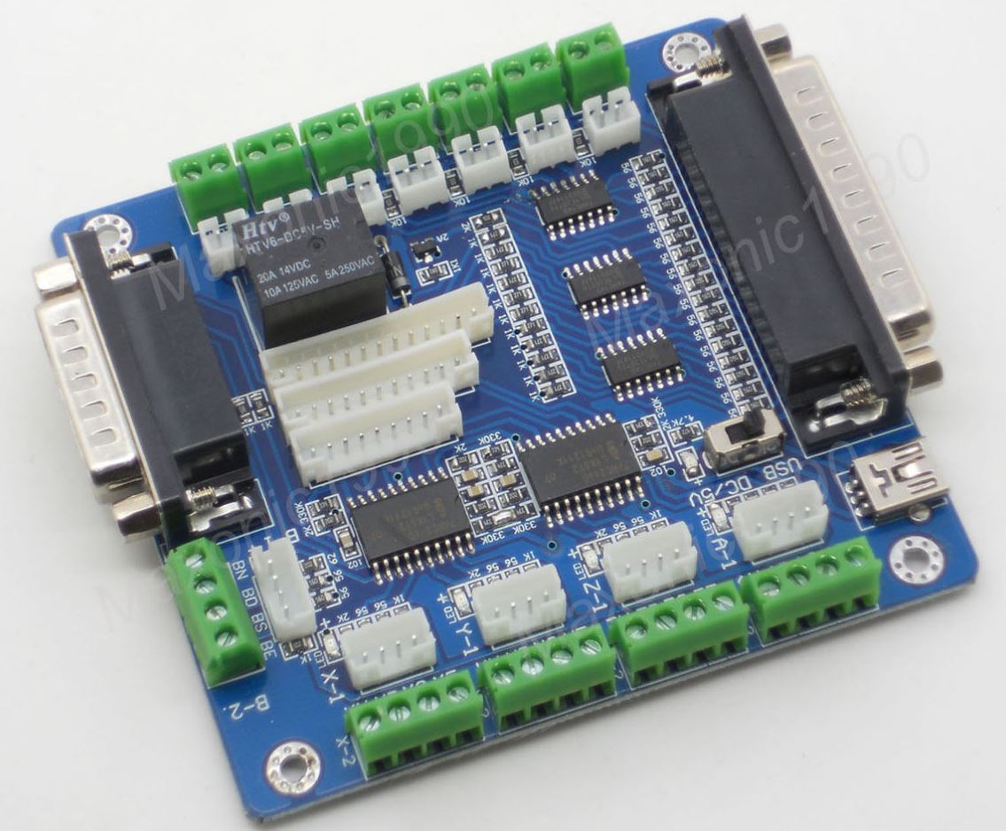

Jak jsem se dostal k týhle desce je složité vyprávění. Maxonic - e-bay ( http://www.ebay.com/itm/121729948333?ru ... 26_rdc%3D1" onclick="window.open(this.href);return false; )
Máte s ní někdo zkušenosti? Nerad bych na ní začal stavět a pak zjistil že to není úplně to pravý ořechový. Počítám se čtvrtou osou a tahle jich umí 5.

azamo
Příspěvky: 603
Registrován: 11. 4. 2014, 7:43
Bydliště: Zlín
8. 10. 2015, 10:19
Máš to pěkné jsem zvědavý na výsledek .
Co se týče té desky mám doma taky jednu ,ale neměl jsem odvahu ji zapojovat .
Už od pohledu je to takové nic moc .
Nakonec jsem koupil na cncshopu a je to úplně o něčem jiném .
http://www.cncshop.cz/cnc-io-board-odde ... lelni-port
Obrázek
Ta čínská možná tak na nějaké pokusy ,ale na trvalý provoz bych tomu moc nevěřil .
slezak77
Příspěvky: 1145
Registrován: 1. 6. 2012, 6:45
8. 10. 2015, 10:34
Já jsem tu desku z E-bay používal celkem dlouho a je stále funkční, ale vyměnil jsem ji za jinou, neboť tato neumí PWM 0-10V.
Ala jek jsem již zmínil, žádný jiný problém jsem s ní nikdy neměl. Vlastně ano, asi mi na ní odešel tranzistor co spíná relé, tak jsem to potom měl napojené na jiný pin, přes externí relé.
Příspěvky: 9543
8. 10. 2015, 10:42
Nějaký externí generátor STEP/DIR pulzů (mimo samotné PC) asi připojovat neplánuješ?
