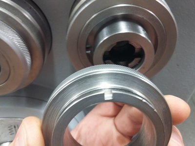

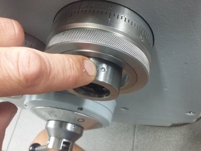

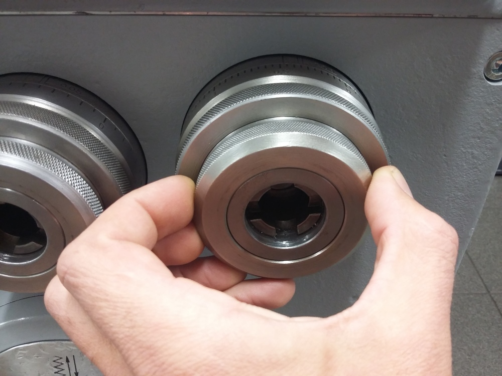

Dobry den,potreboval bych poradit jak sundat noniusy abych mohl vymenit loziska v cele skrine.Nekde tady na foru jsem vycetl ze je potreba vyndat koliky,studoval jsem fotky co tu jsou i rezy z manualu.Bohuzel na tech radlovanych prumerech nemuzu najit ani stopu po koliku..Je nutne je vyrazit nebo vytahnout?Diky za pripadne rady.
Petr68
Příspěvky: 883
Bydliště: Karlovy vary
Příspěvek 16. 9. 2018, 7:53
Ahoj, nejdříve musíš otáčet předním kolečkem (foto 1) a tahat tak dlouho, dokud se netrefíš do drážky (foto2). Zbytek sundáš vyklepnutím kolíčku na přírubě s výřezama pro kličku (foto 3) :wink:
