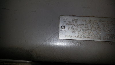

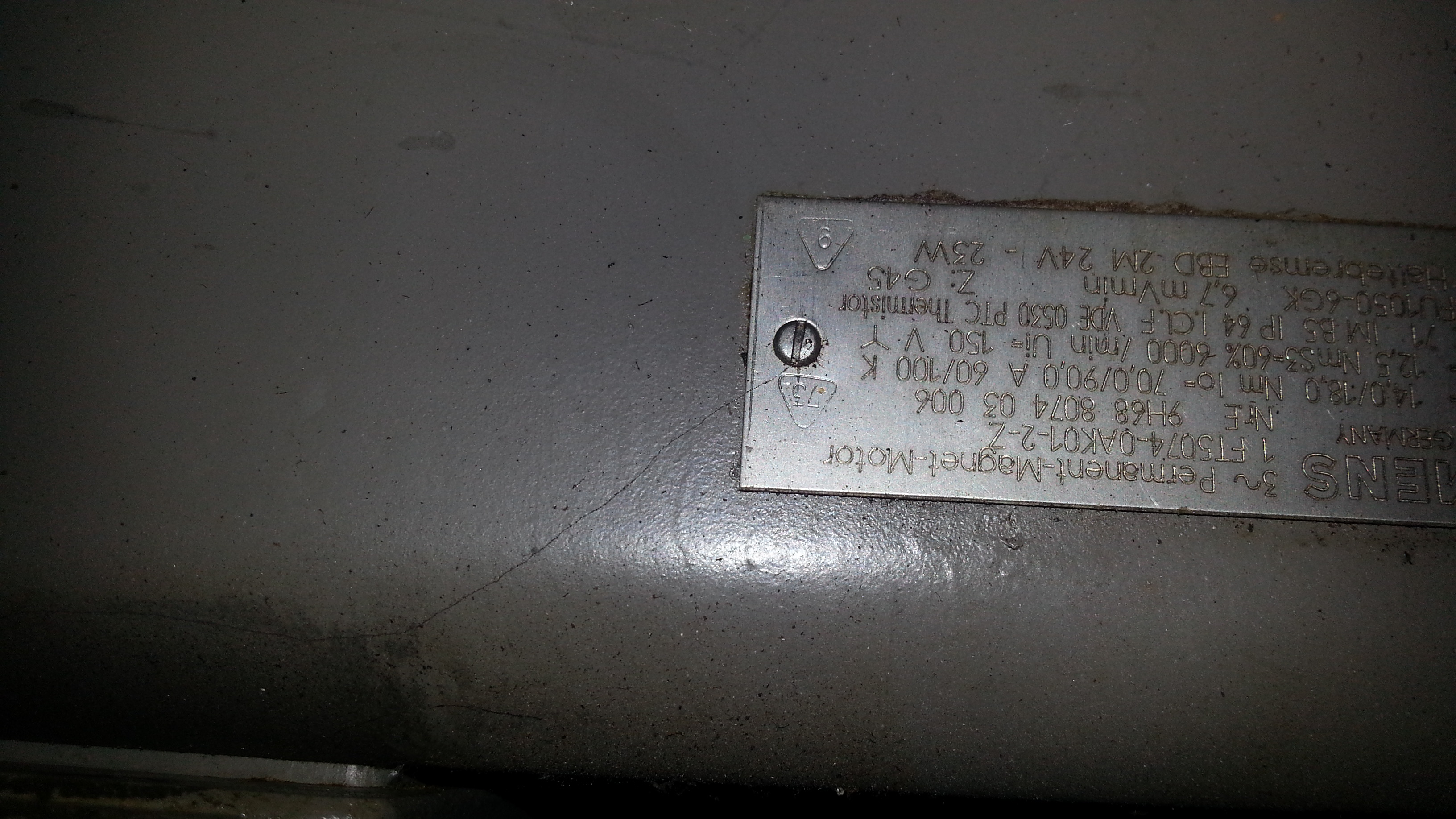

Zdravím, potřeboval bych drobet nasměrovat na koupi vhodného fr. měniče pro vřeteno. Je tam motor ozn. 1FT5074-0AK01-2-Z

Co to má umět jen točit nebo i polohovat?
Jak se to bude řídit step/dir +/-10
Č se to bude napájet 3x230 nebo 400V
Jinak podle označení bych to typnul na dimenze to bude trochu drahé?
Příspěvky: 8843
24. 5. 2017, 9:37
opiš celý štítek motoru..
Příspěvky: 23275
24. 5. 2017, 9:38
nesel by ofotit celej stitek?
Příspěvky: 8843
24. 5. 2017, 9:40
podle mě to bude nějaké synchronní servo od Siemense, záleží jakou má zpětnou vazbu resolver/encodér.. takže musíš hledat nějakej měnič pro synchronní motory pro odpovídající proud..jestli je to hlavní motor k sosutruhu tak někde třeba kolem 30A a takovej měnič nejlevnější od Delty bude někde kolem 25ti od nějakého evropského výrobce třeba taky za 50 a výš..

24. 5. 2017, 9:43
Snad to bude dobře vidět
Polohování si myslím potřebovat nebudu
Příspěvky: 23275
24. 5. 2017, 10:04
tak k tomuhle se za menic patrne nedoplatis
trosku hodne na tak malej soustruh
Lukashom
Příspěvky: 279
Registrován: 27. 8. 2012, 9:27
Bydliště: Klatovy
24. 5. 2017, 10:33
Takže by bylo asi lepší nahradit i ten motor
