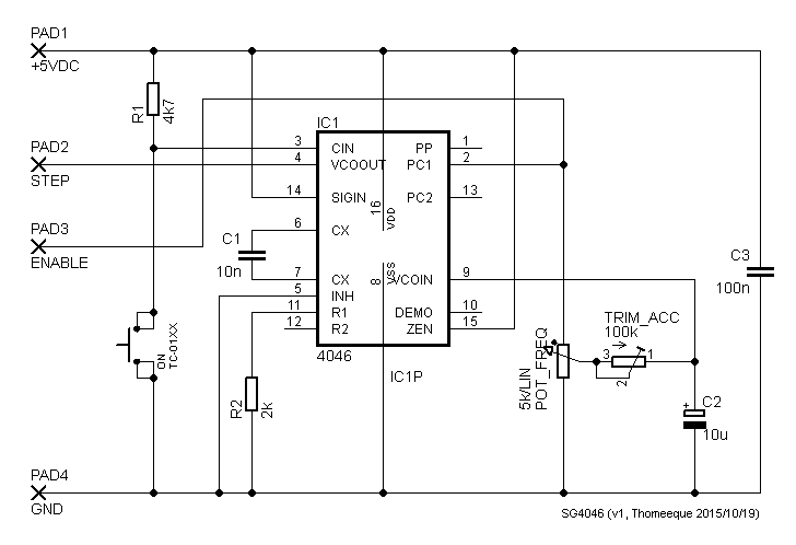

Na generování kroků bohatě stačí toto http://www.ebay.com/itm/141761305696?_t ... EBIDX%3AIT
A pokud trošku snížíš proud do krokáče tak topit nebude .

Děkuju za informace. Už se mi to v hlavě nějak narodilo ... Ještě bych měl dotaz na azamo ohledně toho generátoru pulsů co dával odkaz. Nějak tomu moc nerozumím. Máš s tím nějakou zkušenost? Jak se to nastavuje? A jak bych to vůbec připojil k tomu driveru KM. Tam bude asi problém v tom, že bych potřeboval externí potenciometr na řízení frekvence a tohle to má napevno.

Malej podotek k tomu generátoru pulzů s ebaye-nemá rampy. Já bych šel spíš do Tomíkova řešení.
Re: Nové CNC z Rokycan II
Napsal: 18. 10. 2015, 7:36
od azamo
Na co rampy při tak malých otáčkách ?
Jinak to připojíš na step vstup u driveru , ENABLE a DIR zapojovat nemusíš vůbec .
Směr otáčení si přehodíš na zapojení motoru .
Jinak frekvenci si nastavíš na hrubo propojkou a doladíš těma malýma modrýma trimrama .
Myslím že jak to jednou nastavíš tak to už zůstane .

Jestli umíš alespoň zlehka pájet, můžeš si na kousku univerzálu spíchnout toto (maximálně osekaný SDG4046):
Frekvence jde nastavit od nuly, rozběhová rampa zůstala, pokud bys zjistil, že potřebuješ točit přecijen trochu rychlejc.
ENABLE pouze za provozu je myslim dobrej nápad.
T.

Děkuju za schéma, ale obávám se, že toho nebudu schopen - jsem elektronikou netknutý .... Ale nevadí, nějak se to časem poddá. Teď to stejně asi hned dělat nebudu. A pokud jo tak bych začal s tou mechanikou + bych objednal ten malej driver z ebay a pak se uvidí ...
