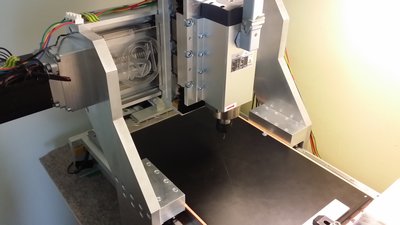

Pokud bys byl tak moc hodný a koukl na video co jsem tady dával frézovaní hliniku. Že by sis aspoň udělal představu o tuhosti hobika? Byl bych ti moc vděčný.
Hlinik jsme frézovali frezou 10 mm tři břity posuvem 1700 mm/mina úběr max Ae 3 mm a Ap 2 mm. Ale to byl jeji strop. Podle nás.
Ten plech má 1.5 mm. Tak teda? Jak na tu frézu TK?

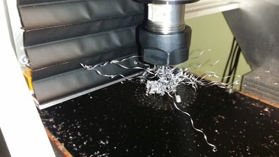

video zde: https://www.youtube.com/watch?v=1hJ-zcy ... e=youtu.be" onclick="window.open(this.href);return false;
edit: fakt ted nemam cas proto takhle pozde a bez chladici trysky ale pro nazornost asi staci ne

Hověz: frézovat ti to frézuje moc pěkně. Radost pohledět. Jen pro nás je tohle k ničemu. Psal jsem že to budem frézovat na naši mašince o které byla v tomto vláknu řeč. Pokud bych použil takový spusob obrábění tak by to byla poslední věc co by ta frézka udělala. No spíš ani neudělala.
Přesto že jsme měli opravdu velký strach a obavy tak jsme se do toho pustili.

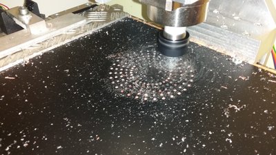

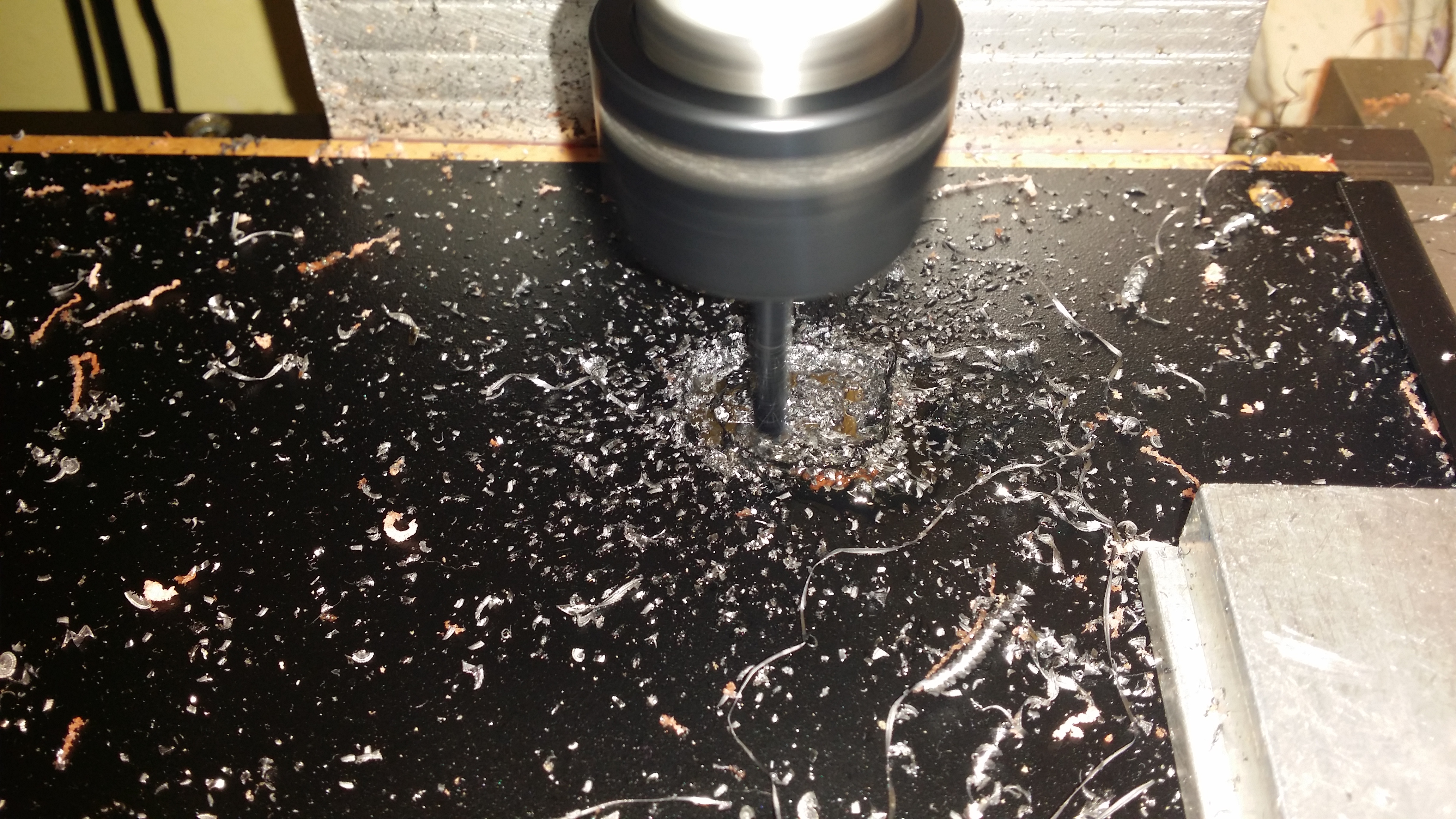

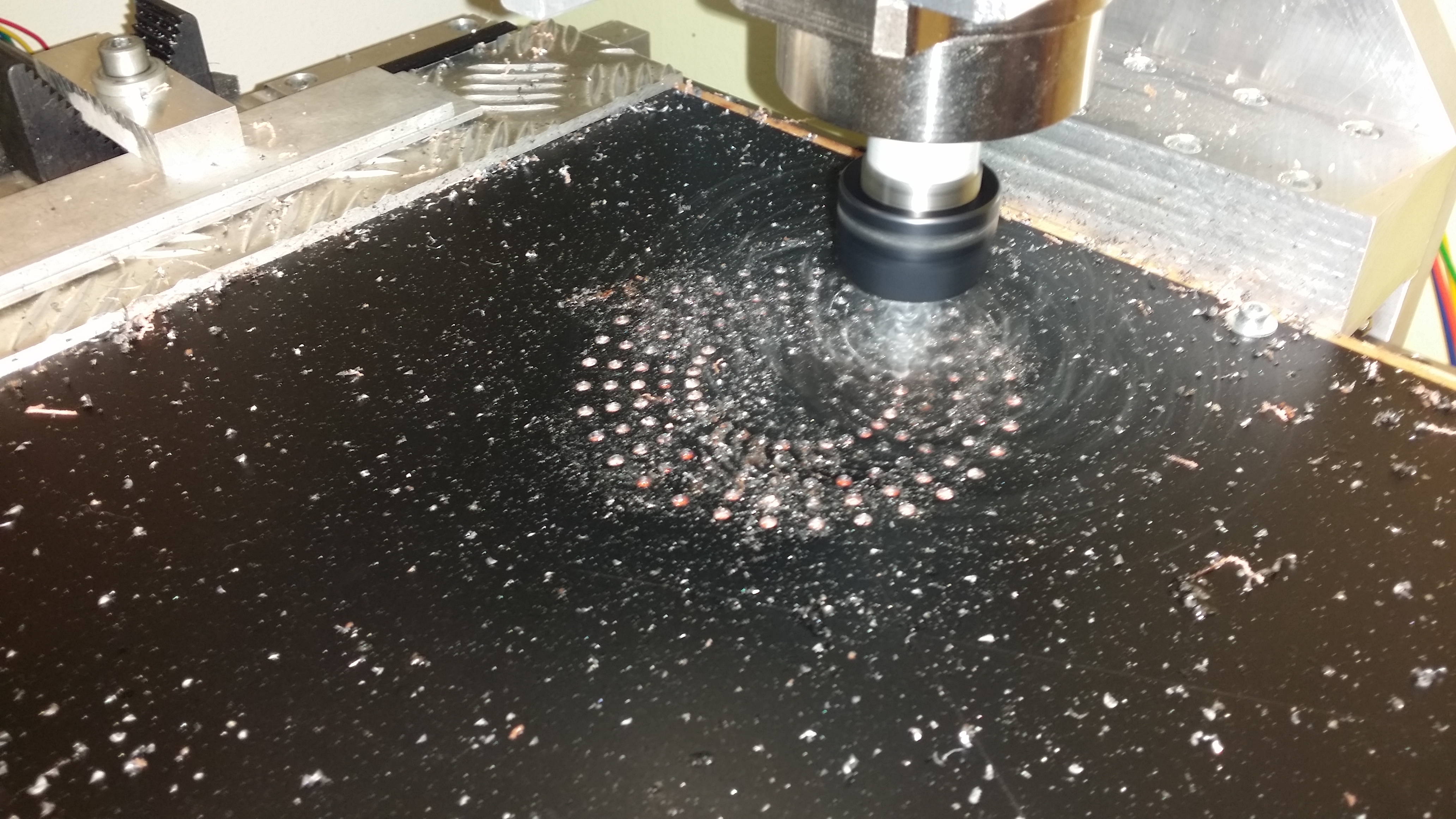

Zážitek k nezapomenuti. Zvolili jsme na místo 5 mm 3 břity HSS.
TK 5 mm 2 břity. Posuv 150 mm/min a zajíždění v ose Z 75 mm/min po spirále. Uhel byl 2°. Uběr po 0.5 mm. 3000 rpm.
Vrtání bylo uplně v pohodě. Vrták 3 mm TK . Posuv v Z 60 mm/min. A 3000 rpm.
Samotné frézovaní už tak super nevypadalo. Hluk pištěni a zvuky že několikrát jsne měli chuť skočit po E-Stopce.
Neeee. Zas taková hrůza to nebyla. Každopádně hlinik je hlinik. A železo je železo. Podle nás alespoň po včerejším pozorování a frézovaní si myslíme že na hobika železo nepatří.
Kdybych měl zhodnotit výsledek tak všechny otvory měl kupodivu správné rozměry a nic nikam neuteklo. Kryt na naši rozvodovou skříň pasuje a je naprosto v pořádku.
Jsme rádi že tomu tak je. A poučení je takové. Chtěli jsme to vyzkoušet a udělat si to sami. To se i povedlo.
Jen železo už frezovat nebudem.
Jinak chci poděkovat těm kteří se do tohodle zapojili a přispěli nějakou tou radou. DÍKY.

Slibované fotečky zde:
A video: https://www.youtube.com/watch?v=Mu_EPnrNKlA" onclick="window.open(this.href);return false;
mas moc dlouhou frezu cim kratsi a bliz vreteni tim min pisteni a skaredej povrch
