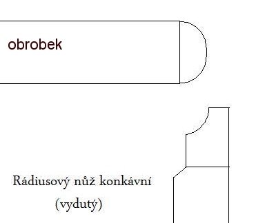

Já osobně to využiju jen na vybroušení nožů na soustruh z radeka, abych mohl dělat zakulacený konce na hlazence a nemuset tam dávat přípravek na rádiuse.
Je využití ještě někde jinde??
edit: nebo mě napadá ještě tak broušení bruslí na bruslení když je zima :)
edit2: myslím vybroušení tohoto nože:

Zajímalo by mě ale jestli nedojde při proušení rádiusu na tomto noži pod úhlem cca 7° k nějaké tvarové odchylce, která se projeví při soustružení a popřípadě jak jí předejít.
Protože si myslím že by tam měla při průniku kotouče a nože na hraně vzniknout nepatrná tvarová odchylka - elipsa, která je nežádoucí.
Samozřejmě vznikne odchylka a není až tak nepatrná, a proto se tam kde na tom záleží, jako třeba u nožů na závity musí profil modifikovat - přepočítat,
ale u rádiusu je to asi jedno.

trochu to upřesním:
broušení nože pozice 1 - je to spatně není podbrus hřbetu cca 7° ale na čele je stejný rádius co na kotouči
pozice 1b - osa kotouče se zvedla o hodnotu "h" vyhledanou v tabulkách podbrus hřbetu je 7° ale na čele již není přesný rvar kotouče (vtomto případě rádius)
pozice 2 - takto bych to chtěl brousit(samozřejmě orientované tak abych pohyb nože zajištoval stolem a ne zvedáním kotouče :D ), podbrus hřbetu je všude stejný(při ostření po otupení se brousí už jen z čela beze změny úhlu podbrusu hřbetu)
ovšem není tam čistý rádius na čele, ale elipsa a to bych rád odstranil.
napadá mě řešení jestli by to odstranilo tvarovou odchylku rádiusu:
prostě při orovnání kolébkou bych nebyl diamantem na osu kotouče jak se to píše ale posunul bych ho o hodnotu h a pak orovnal...viz obrázek ovšem toto bych chtěl potvrdit či vyvrátit od nějakýho odborníka z praxe...toš tak.
Možná někdo řekne, že řeším kraviny(osobně si myslím, že to není kravina) ale když něco dělám tak se snažím naučit se to pořádně co nejpřesněji, protože udělat nečo nepřesně když to umím i přesně není problém, ale udělat něco přesně, když umím jen nepřesne to je problém veliký. :wink:
