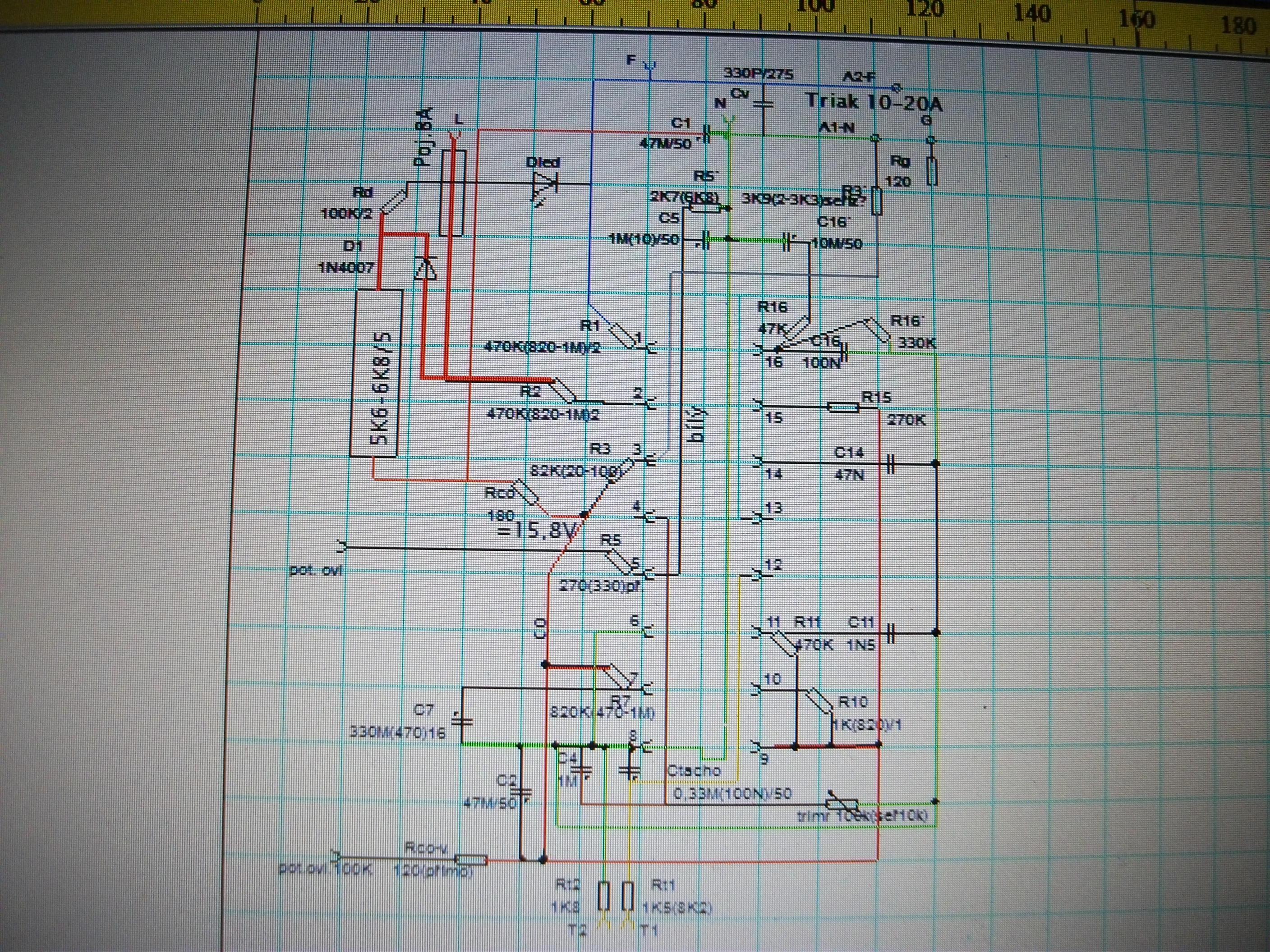

dobrý,konečně ...foto moc zdařilé není, jistě zkusím během pár dnů i to PDF,protože chci pár věcí objasnit

pro Mex...díky za inspiraci v tom nákupu IO. 10 ks TDA za 10 USD je cena krásná. Už jsem si tu stránku uložil. Free shipping. Já se s těma šikmoočkama z Číny domlouval asi před rokem v angličtině,a oni chtěli za shipping 30 USD. No mám jich taky pár objednaných v GESu,až budou skladem. Ale je zde jeden problém v tom nákupu z Číny. Aspoň u mne který má účet u Čes. spořitelny (která je rakouská)...za nákup v cizí měně si účtují poplatek za převod,který je určitě víc než cena těch čipů. Máš to nějak vyřešené? (možná musíš mít i účet v devizách,aby jsi poplatek neplatil,nevím)
Brzo sem dám další kolem vysvětlení obvodu regulátoru,ale musím se nejdřív zbavit té kraviny,co jsem včera stáhnul...na převod do PDF. A nainstalovat Vámi doporučovaný program....

No já něco nakupoval v Polsku,kde mi sdělili,že platba kartou není možná,musel jsem ve Zlotých...převodem z banky...a pak jsem čučel na pálku,co si banka vzala. A koukal jsem na to foto ...nevím která předchozí verze se mi tam zobrazila,ale vývod z 13 pinu jde na G triaku. Ale to napravím...

Chlapi nechte hloupých keců...raději bych kdyby někdo ještě zkusil realizaci toho datasheet. zapojení TDA. Mě se to prostě nezdařilo, ale u těch mých činných jsou jiné odpory,a kapacita v připojení k tachu. Když jsem to měl na poli...zapojení tacha datasheet. začlo dělat problémy. Přeházel jsem odpory,kapacitu dle pračk. zapojení,bylo to pak OK. A bacha na připojení,a rozvody N...je to na to hodně citlivé. A nedaří se mi odinstalovat ten PDF creator...takové basmec,znovu a znovu se tam instaluje....
