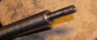

Šrouby posuvů - vyndané, umyté v petroleji, ofoukané, prohlídnuté pod lupou. Nic strašidelného, ale hladce běžící šroub vypadá jinak. Rozmíchal jsem do oleje práškovou síru, nablemtal závit a hodinku jsem s jedním každým šroubem točil v matici. Umyto benzínem, namazáno lithnatým mazivem a šrouby teď jdou krásně vláčně.

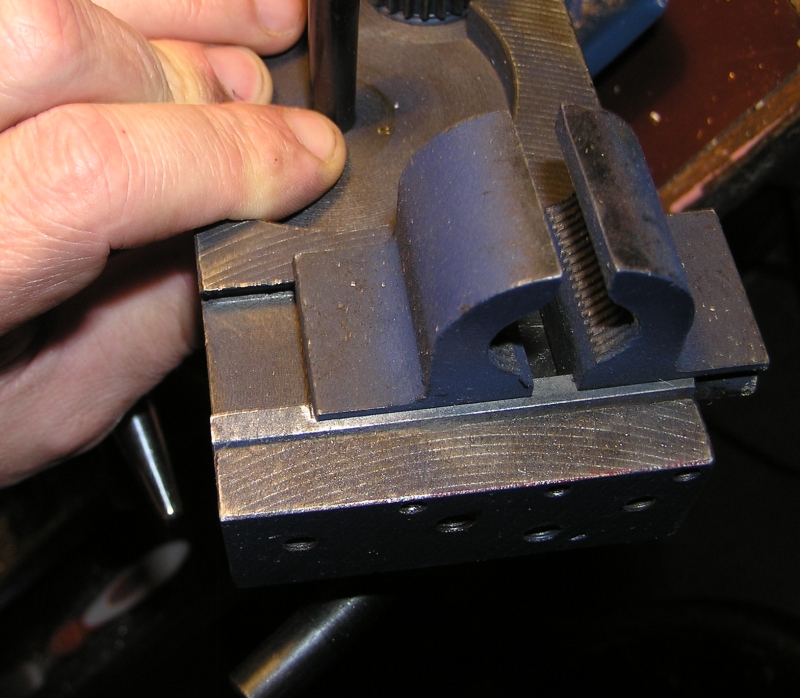

Koník je ostuda, zejména aretační kámen. Původní posloužil jako ideový vzorek a zdroj přibližných rozměrů, navíc byl místy chycený rzí. Šroub posuvu hrotu potkal stejný osud, jako šrouby suportové, navíc bylo potřeba nepatrně orovnat bubínek škály, vydával dost protivný zvuk.

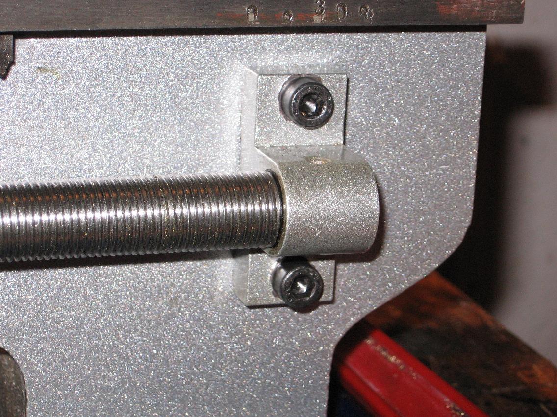

Hodně mi vadila absence dorazu velkého posuvu, tak jsem (zatím provizorně, ale co je trrvanlivějšího, než dočasná řešení?) spáchal jeden z hranolu s vyfrézovaným zářezem pro nasazení na sáně, přitužným šroubem na aretaci a odpruženým dorazem z pětky šroubu se stočeným závitem a pružiny. Jedna díra v hranolu je hladká, druhá má závit M5. Na šroub je navlečená pružina, šroub je protažený hladkou dírou a krátklý závitový konec je prošroubovaný skrz závitovou díru. Elegantní to není, funkční ano Smile

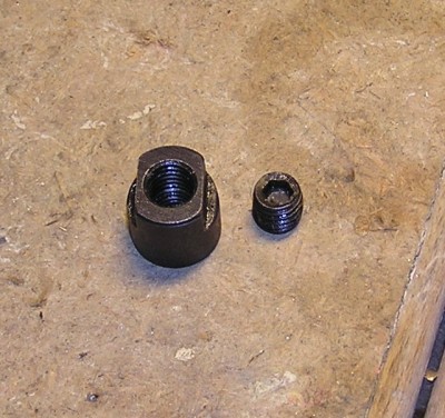

Hmatníky aretací - ten hnus, který tam číňani namontovali byl dobrý akorát tak na odření prstů. Takže čtyři kusy tyčoviny se závitem M6 na obou koncích plus kuličky. Na aretaci pinoly radši delší, natahovat se za koníka je otravné.

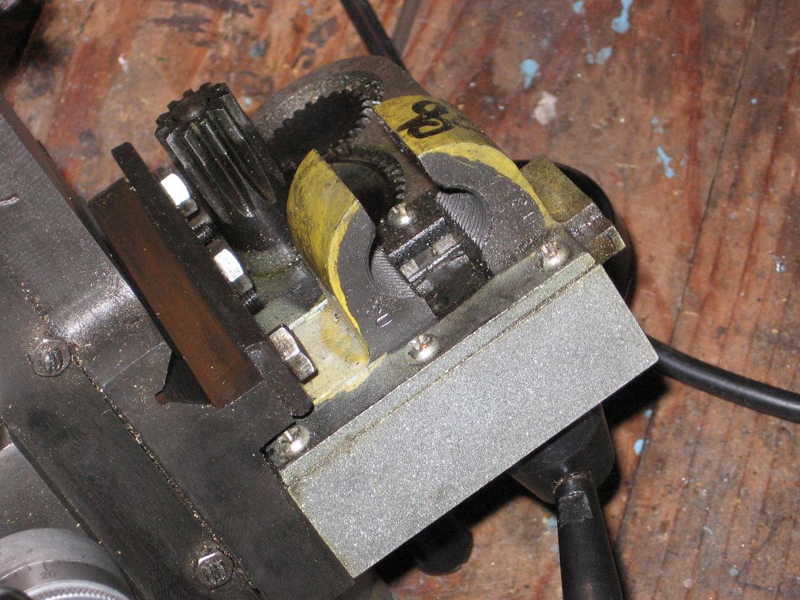

Stírátka - tvrdý bronzový plech, filc a po dvou šroubcích M4 na každé stírátko na saních, M3 na suportech.

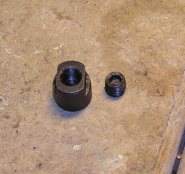

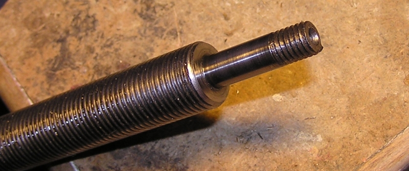

Jestli tam není musíš ho tam dát !!pipa píše:Tak jsem to vyčistil, bordel v těch kolech sice byl, tak sem ho vyčištil a kola namazal. Naprázdno, když je support venku z lože, to jde krásně plynule. Ale jak je to na loži, tak to dělá furt. Hřeben jsem vyčistil a namazal také. Kola vylámaný zuby nemaj. Mam už jenom podezření na pastorek na hřebenu, je lehce opotřebenej, nebo na samotnej hřeben, kterej je taky lehce opotřebenej. Ale ikdyž je to oboje lehce opotřebený, zuby do sebe zapadaj a bordel mezi tím není. Divný je, že při strojním posuvu to nedělá na jednom místě, ale pokaždý jinde, někdy jednou za 20cm, jindy třeba 3x na 5ti cm.
Zezačátku, když sem soustruh koupil, to nedělalo. Možná sem si to poku*vil tím, jak sem točil tu kalenou poosu, jinak už fakt nevím.
Jinak za nastavení vůle na příčnim supportu díky. Jenom si nejsem jistej, jestli tam je ten prostřední červík, kouknu na to.

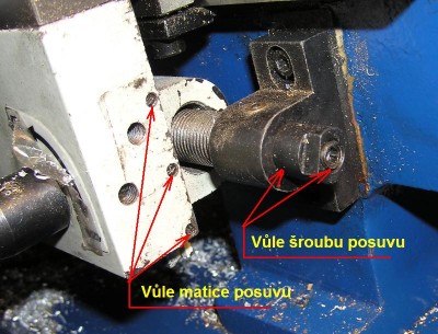

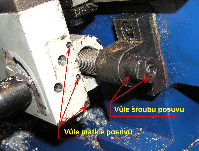

Co se týče vůle v matici zkontroluj si ji:
1. v matici posuvu
Vymezíš šrouby
2. šroub posuvu
Vymezíš matkou a červíkem
Viz obrázek

Tak jsem se podíval, jestli tam je vymezovací červík na příčnym posuvu - je tam. Takže super, večer si s tím pohraju. Ale co tam není, je ta matice na posuvným šroubu. Je tam volně uloženej, drží ho jenom 2 domečky, ve kterejch ani nejsou ložiska, mám dojem, že je to jenom (předpokládám) litina. Takže se asi tomu novýmu domečku stejně nevyhnu
Ty dva červíky na vymezení vůle dělný matice tam nejak nevidím, ještě se po nich večer pořádně podívám.
Jinak díky moc za rady

Vyfoť podumáme !pipa píše:Tak jsem se podíval, jestli tam je vymezovací červík na příčnym posuvu - je tam. Takže super, večer si s tím pohraju. Ale co tam není, je ta matice na posuvným šroubu. Je tam volně uloženej, drží ho jenom 2 domečky, ve kterejch ani nejsou ložiska, mám dojem, že je to jenom (předpokládám) litina. Takže se asi tomu novýmu domečku stejně nevyhnu
Pozor ty vymezovací šrouby vůle matice posuvu jsou 3.
Porovnáš takto:
1. vůle supportu proti šroubu
2. vůle šroubu v uložení

Na příčnym posuvu vůle vymezená na 2 dílky noniusu, jde to ještě přiměřeně lehce
Jinak sem se znova díval na červíky pro vymezení vůle dělený matice - kde nic, tu nic, nebo sem slepej. Vyfotil jsem to, a i uložení šroubu na konci. Ta černá škvírka těsně před domkem je ta vůle

Tato vola sa da vymedzit posunutim domcekov (na mojom sustruhu sa daju posuvat v dost velkom rozsahu). Da sa najst taka poloha, ze je trapezak v spravnej vyske a toci sa lahko ale bez vole. Tu maticu na konci maju len niektore verzie mini sustruhov.pipa píše:Na příčnym posuvu vůle vymezená na 2 dílky noniusu, jde to ještě přiměřeně lehce![]()
