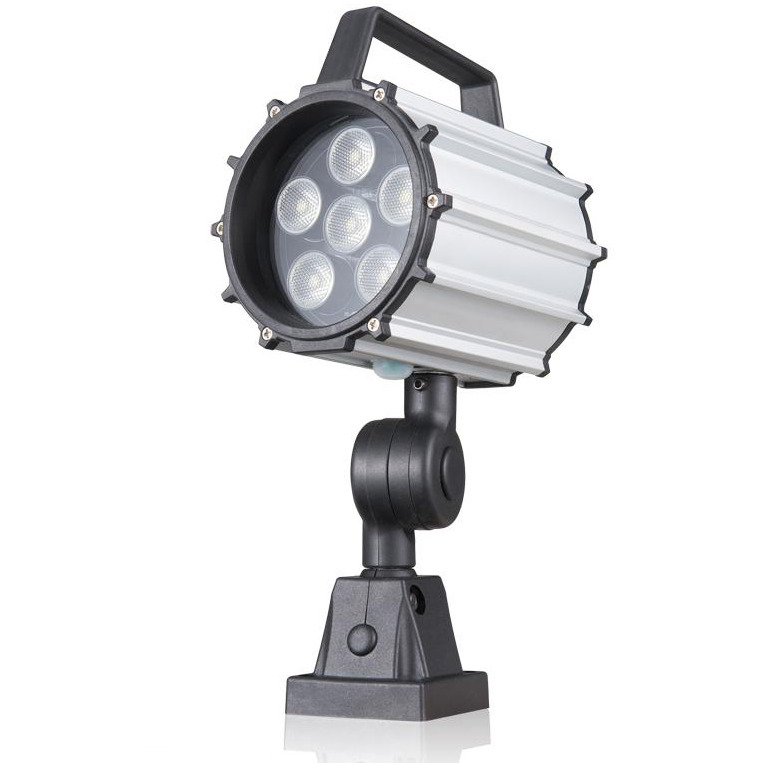

Získal jsem tohle pěkný LED světlo (foto ilustrační) a rád bych ho umístil na stroj. Nemá někdo nápad, jak ke světlu dobastlit to delší kloubový rameno? Délka cca 70cm. Samotný rameno samozřejmě koupit nejde.
Zatím mě napadlo ty klouby zkusit udělat na 3D tisku a vložit mezi ně nějakou trubku nebo profil. Kabel bude asi jednoduší táhnout venkem.
Díky

Nejjednodušší by bylo vzít starou strojní lampu a rameno z ní vykuchat. Kdyby jsi se přece jen rozhodl provýrobu, tak tahat kabel venkem je zbytečný, v tom kloubu je z kabelu smyčka, aby s ním šlo pohybovat.

Starou lampu mám ale už je za ty roky zdemolovaná. To s kabelem je dobrý postřeh.

Samotné rameno koupit lze. Doporučuji se podívat na příslušenství ke stativům fotoaparátů a kamer. Není to nic laciného, ale na alíku to mají za cca 20-30 dolarů.

nebo si to dej na kloubovou - článkovou hadici na emulzi
