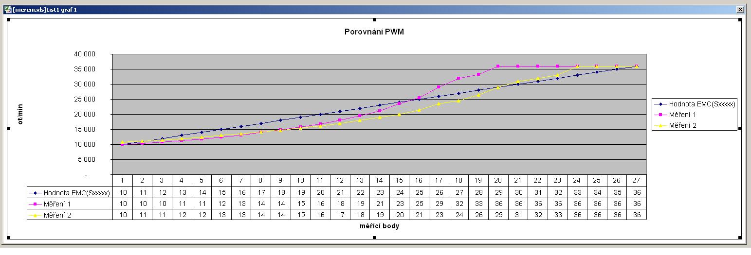

Jdu si nasypat popel na HLAVU BLBOU....jsem zil v domeni, ze to uvidim na bargrafu...jako pri F9 hodnotu 1. Na bargrafu je porad O a PWM frci. Ted uz to funguje uplne perfektne.

Jo presne tak jak rikas. Ted je to super. Bez HELI programu je ten regl na nic. Takhle kdyz dam min otacky 10000 nejde to vreteno zastavit...a to je super. Ted jsem udelal vzorecek v xls na srovnání hodnot otacek. Mel jsem S14000 = real 10000 vyslo me ze kdyz SCALE=510000 melo by se to srovnat. jdu to testnout. :D :idea:

To ano, ale rozhodis to vic v horni oblasti. Udelej znova testovaci krivky a uvidime jak se to zmenilo tim fix-bodem. Dej si ten vzorec do grafu a uvidis jak ma na vysledek vliv offset a scale.
Pozor offset nesmi byt vetsi nez min-dc.
Myslim, ze kdyz to trochu poladis, tak ti to bude plne vyhovovat i s lehkym zkreslenim. Ten vystup na rele lze uvolnit v configu a vyuzit jej k jinemu ucelu.

Jo uz se me to docela podarilo vyrovnat do tolerance 1500 ot/min jen od 30000 do 35000 to nesedi.
Je to tak, ze virtualni rozsah 0-1 = 0-200ms potom 1-2ms na vystupu PWM = 0,05-0,1. :D
mereni a zaneseni do grafu udelam zitra...uz toho mam docela dost. :D

Takze tuto kapitolu uzaviram. Dnes jsem udelal nekolik mereni. Dve co me vysli asi tak nejlepe prikladam pro ostatni. Funguje to dostatecne presne k tomu k cemu moje CNC pozivam. Vsem jeste jednou diky. :D
