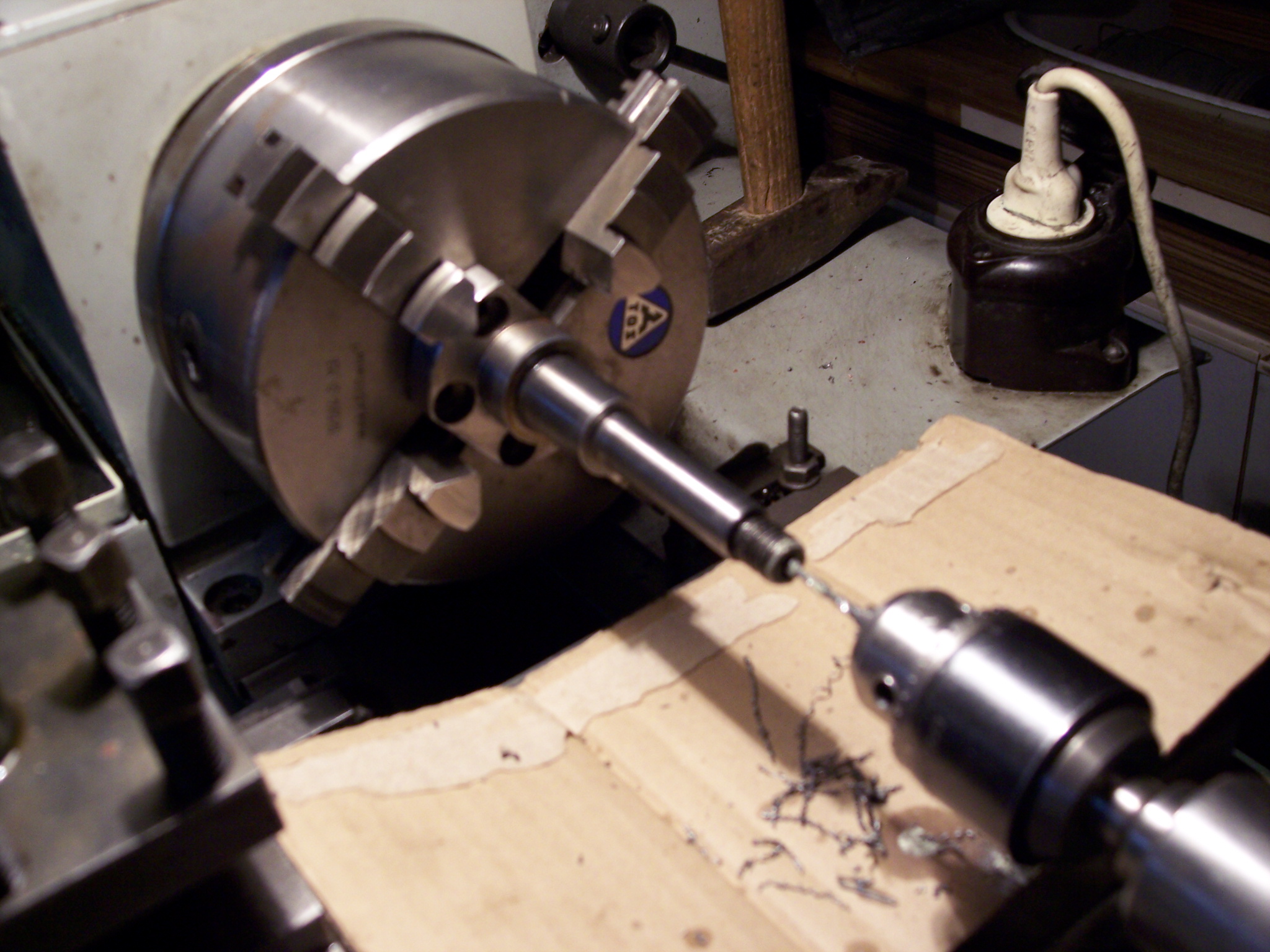

Jinak treba tohle jsem tocil na cinankovi velikost 300
Nekdo se tu snazil naznacovat ze to nejde
Jde a tohle je dukaz
